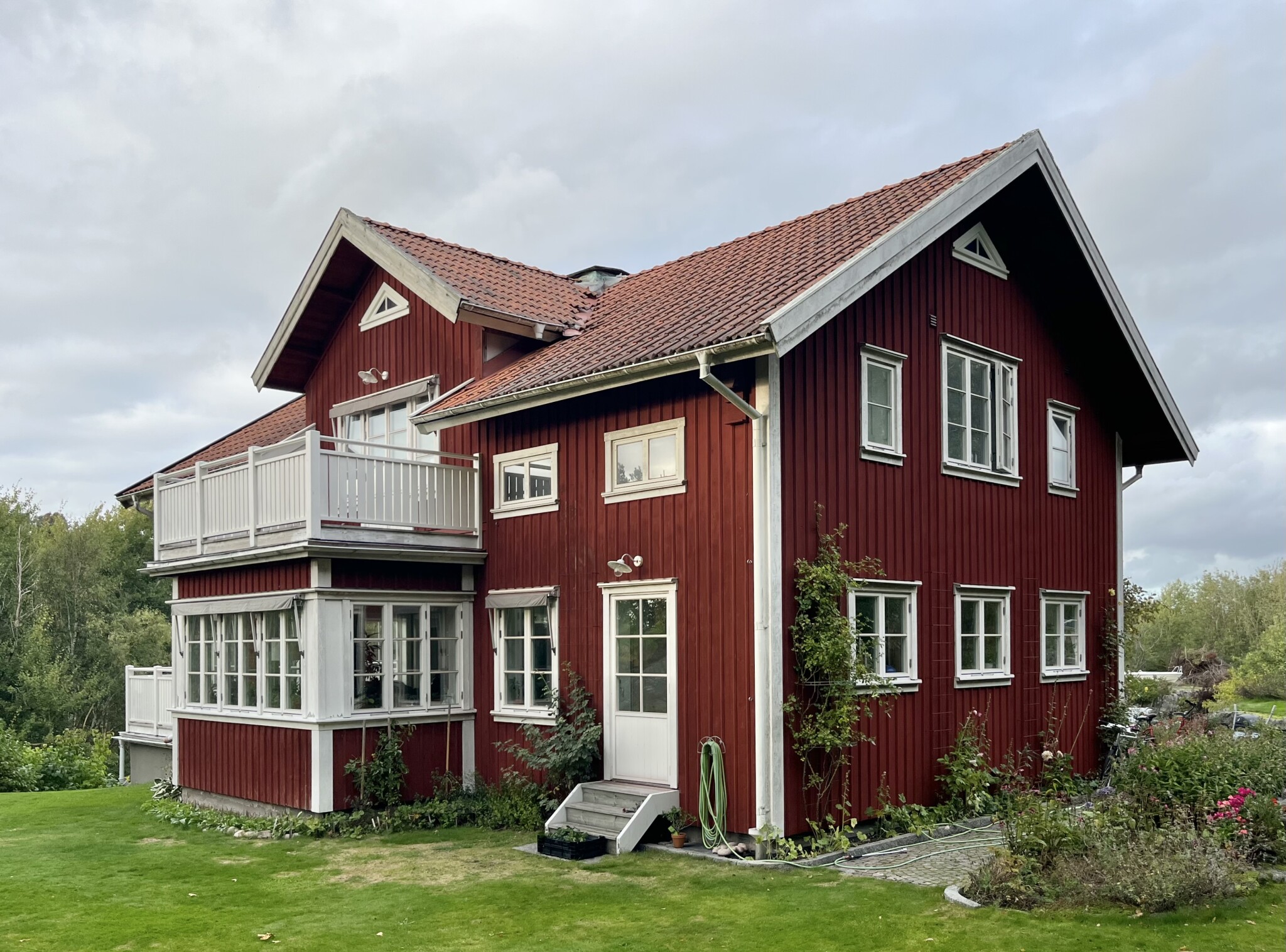

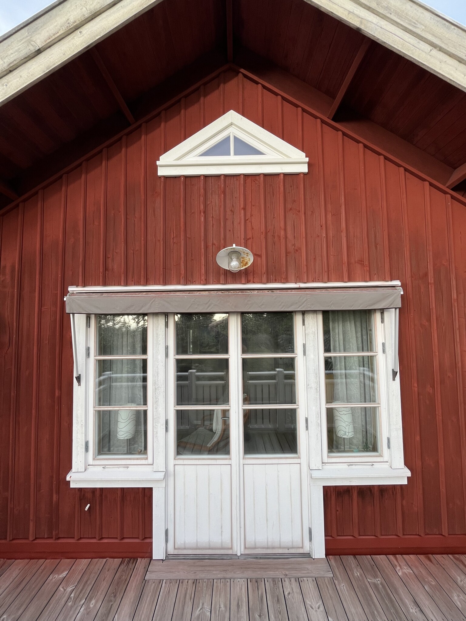

Vårt nybyggda 1920-talsinspirerade hus har 11x14 med 2:0-spröjs som bas för fönstren. Det är baserar på mätning av gamla hus vi gillade. Det ger:
6x10, 6x14, 11x6, 11x10, 11x14, 16x14, fönsterdörrar 10x21 resp. 12x21. Ytterdörr 9x21.
Samtliga med kvadratiska delrutor på runt 39x39 cm och allt linjerar med både spröjs och överkant karm. Brösthöjden inomhus är 72 cm vilket linjerar med normal bordshöjd. RM levererade. Skall se om jag hittar en ritning

Här är bilder på de flesta fönstren. Hittar inte ritningen till RM. 11x6 är blindfönster som öppnas utåt.
Rött tvåvåningshus med vita fönster och balkong, omgiven av grönska och trädgård.
Glasveranda 3x 11x14 ihoplänkade + 2x 16x14
Röd träfasad på ett hus med vita dubbeldörrar och glasfönster, triangelformat fönster högst upp och träterrass framför.
Balkong med 2x 6x14 + balkongdörr 12x21
