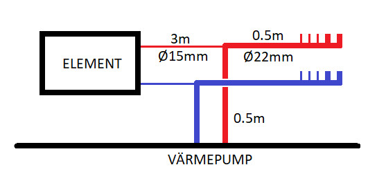

Schematisk bild av rörsystem med värmepump, grenrör och nytt element med måttangivelser.
Jag har idag ca 1 meter mellan min värmepump och mitt grenrör ut mot husets samtliga element (2-rörssystem). På halva vägen skulle jag nu vilja sätta in en förgrening för att koppla in ytterligare ett element som ligger 3 meter bort.
Av rent praktiska skäl så vill jag inte koppla in det nya elementet på grenröret, grenröret ligger en halvmeter åt höger, medans det nya elementet ligger åt vänster.
Kan denna koppling ställa till med något problem, tex att det kan bli någon form av obalans i systemet? Eller kanske svårare att ställa in det nya elementet i förhållande till resten av huset?

Det bör ej vara några problem med denna kopplingen i en villa.
