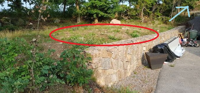

Kommunens jurist har gått och gömt sig. BK byggnadskontoret hävdar att grönområdet i detaljplanen är parkmark och får inte bebyggas och därför skall murarna rivas. moment 222harry73 skrev:
När jag tittar på fotot tycker jag det ser ut som att man grävt ur där det är asfalterat och kastat upp det bakom, sedan byggt muren och asfalterat?
Dvs man kan mycket väl ta bort muren, samt materialet bakom utan större problem, så behövs ingen mur? Synd på en så fin mur, men att sänka och därmed i praktiken kunna utnyttja parkmarken bättre för egen del är kanske inte fel?
För jag har svårt att tänka mig (av vad man får ut av bilden) att allmänheten utnyttjar den där biten annat än möjligen nån hundägare som vill gå den vägen till skogen bakom, om det nu är en skog bakom?

Det är två meter mellan husvägg och tomtgräns och mer än 1 m höjdskillnad. Det går inte att slänta marken mot huset då skickar Kommunen regnvatten från sin tomt till min och skadar mitt hus. Den gamla knäckstensmuren kalvade ut pga. jordtrycket. Problemet måste lösa med mur.Anna_H skrev:
Parkmarken som du talar om, där har aldrig varit någon där, vi ligger sista hus på återvändsgränd. Skogen som du talar om är markremsa på ca tio meter. Bilden lade jag med för att visa hur meningslöst det är att flytta den 50 cm som Kommunen vill.
Hmm, jag har suttit och tittat på bilden på muren och naturen bakom en stund. Om jag försöker sedet ur kommunens synvinkel istället så är det så att man när man renoverat muren har lagt upp jordmassor ovanpå den befintliga marken på baksidan av muren. Man ser rätt tydligt att marken lutar lite nedåt innan det lutar uppåt igen mot träden. Även om det såg ut så redan innan så ser man ju tydligt att det översta markskiktet är stört flera meter in på kommunens mark.
Utan att få se bilder på hur det såg ut innan så är det svårt att bedöma om muren blivit högre, vilket leder till att ni får bevisbördan på er att visa att ni inte höjt marken bakom muren och byggt en högre mur än den var tidigare.
För att kunna argumentera runt dessa frågor så hade det varit bra att få se bilder på hur den gamla muren såg ut (från mäklarens bilder till exempel).

Vi kan bevisa att vi inte har höjt muren mer än den var när vi övertog huset.pacman42 skrev:
Du missuppfattar mig. Pacman42 är inne på samma spår som jag. Se bild:B Bergtallen skrev:Det är två meter mellan husvägg och tomtgräns och mer än 1 m höjdskillnad. Det går inte att slänta marken mot huset då skickar Kommunen regnvatten från sin tomt till min och skadar mitt hus. Den gamla knäckstensmuren kalvade ut pga. jordtrycket. Problemet måste lösa med mur.
Det jag ringat in med rött är alltså uppfyllnaden, den jord föregående ägare grävt upp för att kunna asfaltera till tomtgräns. Dessa massor ska du ta bort. Då blir det ingen höjdskillnad på en meter och ingen mur behövs. Avsläntningen görs alltså inte på din tomt, utan på parkmarken.
Det jag menar med min fråga om skog är alltså om det är ett naturområde åt det håll den ljusblå pilen pekar?
Parkmark är annars bara en benämning på diverse små snuttar som ska vara natur eller park, det kan inte byggas tex sophus, vändplan, förskola eller cykelbana där.
