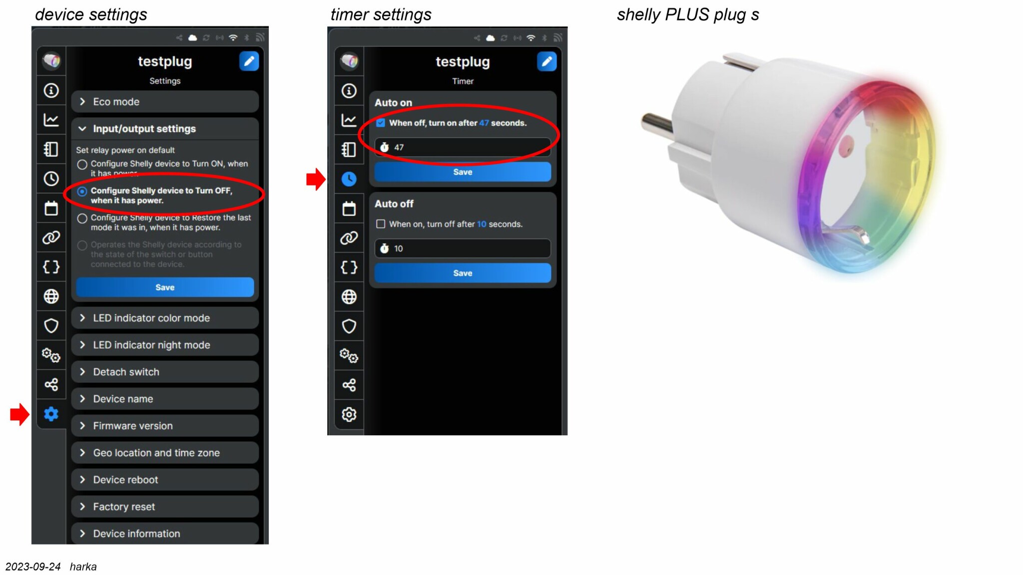

ett sent, men kanske bra, svar...
det verkar gå fint att få till önskad funktion med Shelly-pluggar (att spänningsätta ansluten utrustning en viss tid efter att strömmen återkommer efter elavbrott)
men jag får det bara att fungera med de lite nyare Shelly PLUS plug s, och inte med den äldre generationen (utan 'plus') som länkades till tidigare i tråden
jag gör två inställningar:
– att pluggen ska starta i avslaget läge när den spänningsätts
– en auto on timer som slår till reläet efter att den tillbringat en godtyckligt inställd tid i avslaget läge
med 30s inställd tid tog det 32s innan den slog till
efter konfigurering fungerar det utmärkt även i en WiFi-befriad miljö
exempel inköpsställen:
https://www.styrahem.se/p/815/fjarrplug-effektmatning-wifi-bluetooth-mjs-shelly-plus-plug-s
https://www.kjell.com/se/produkter/...-s-fjarrstrombrytare-med-energimatning-p52157
går även att få i svart (dock inte från de två citerade)

Ja den där funktionen fungerar inte när det inte är plus iallafall! Något måste först stänga av den en gång (scenario eller manuell). Så trots samma funktioner funkar det ej på min. Men auto on funktionen kräver ju ej Wi-Fi iallafall.
Har också hittat ett script som man kan ladda upp till plus pluggen, som gör detta enligt behov, men då kanske man inte behöver det om auto funktionen funkar på plus.
