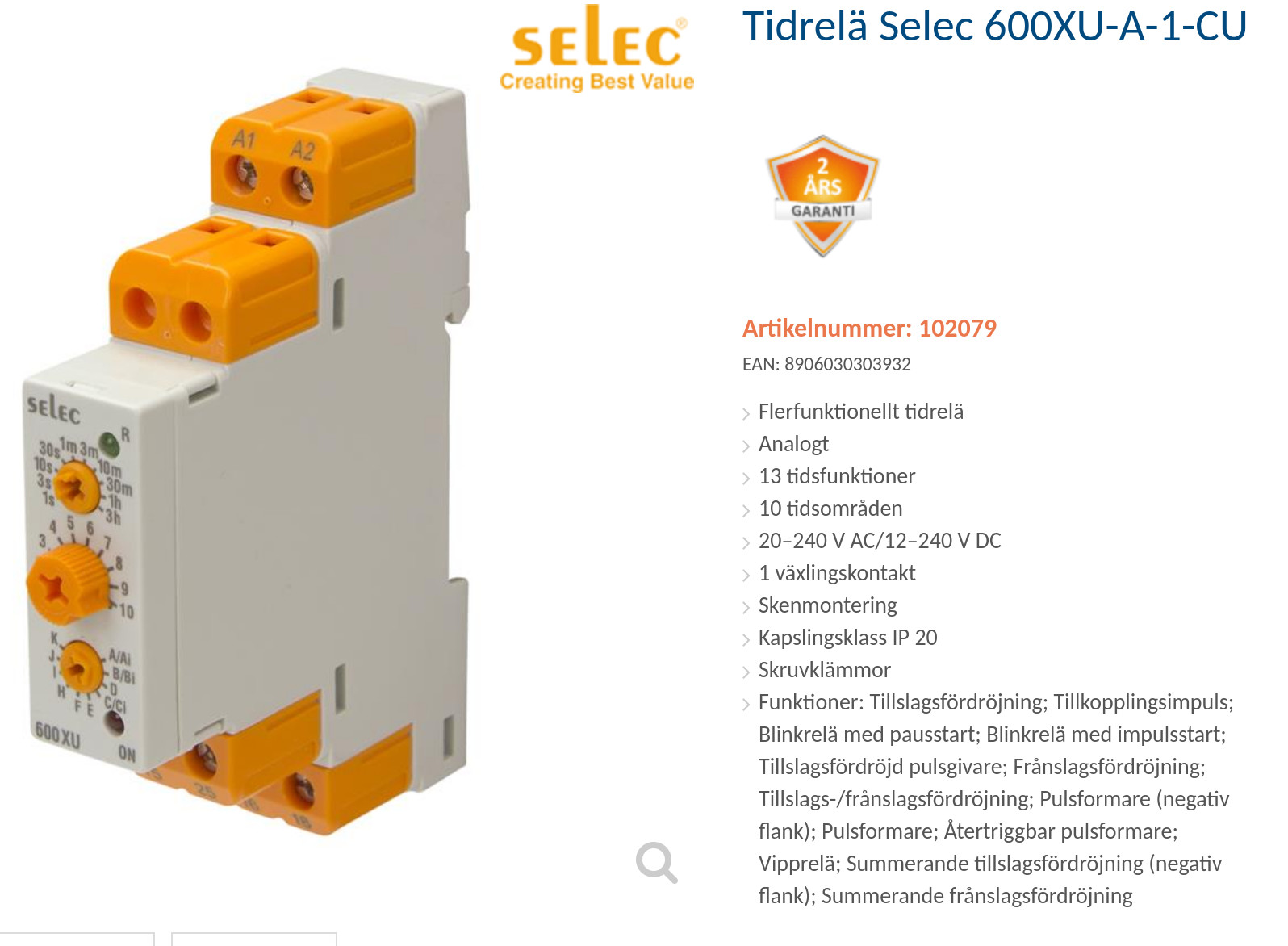

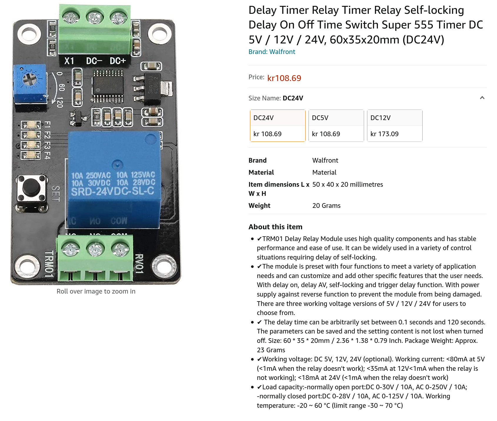

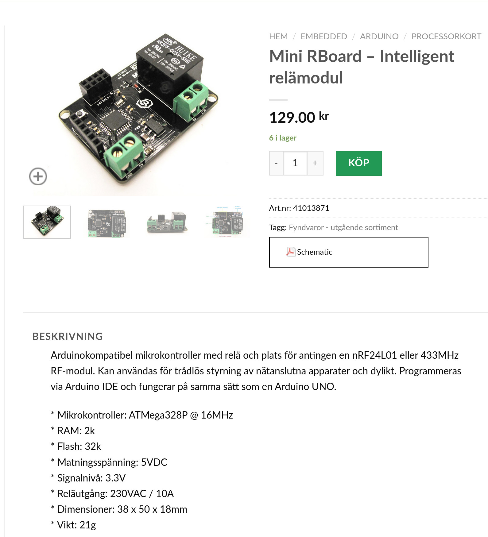

Kollat Conrad? De har väl en hel del "konstiga" prylar, kanske även av din fördröjningstyp. Snabbgooglade på "delay switch" och hittade en del som kanske kan vara en "byggsten".
Analog multifunktionell tidrelä Selec 600XU-A-1-CU med orange anslutningar och justerbara tidinställningar.
Intelligent relämodul Mini RBoard för Arduino med mikrokontroller och anslutningar på ett kretskort.
Elektronisk fördröjningsmodul "Delay Timer Relay" med justerbar timer och gröna skruvanslutningar, 60x35x20mm storlek.

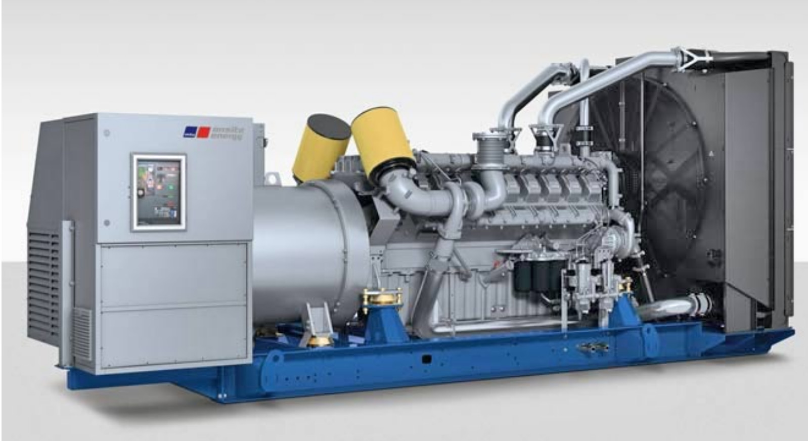

Många behöver du väl inte men med en BOA på 2000 kvm plus källare borde du unna dig ett par sådana här i ett litet hörn av garaget! Ja sen några batterier dessutom förstås!
Industriellt elförsörjningssystem med generator på blått underlag.
Panor82 och 2 till
Mjo den borde nog räcka till för ö-drift om strömmer försvinner :rofl:
