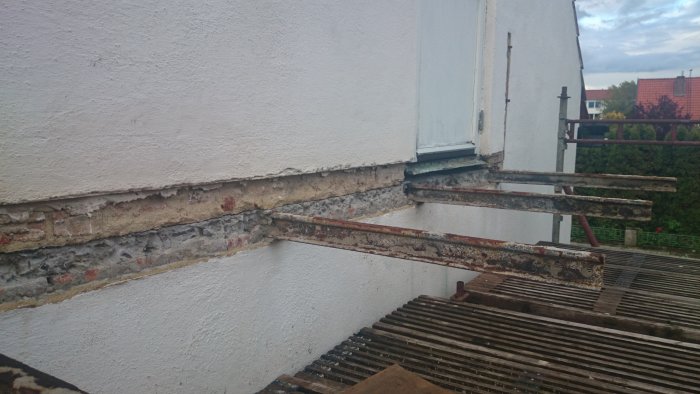

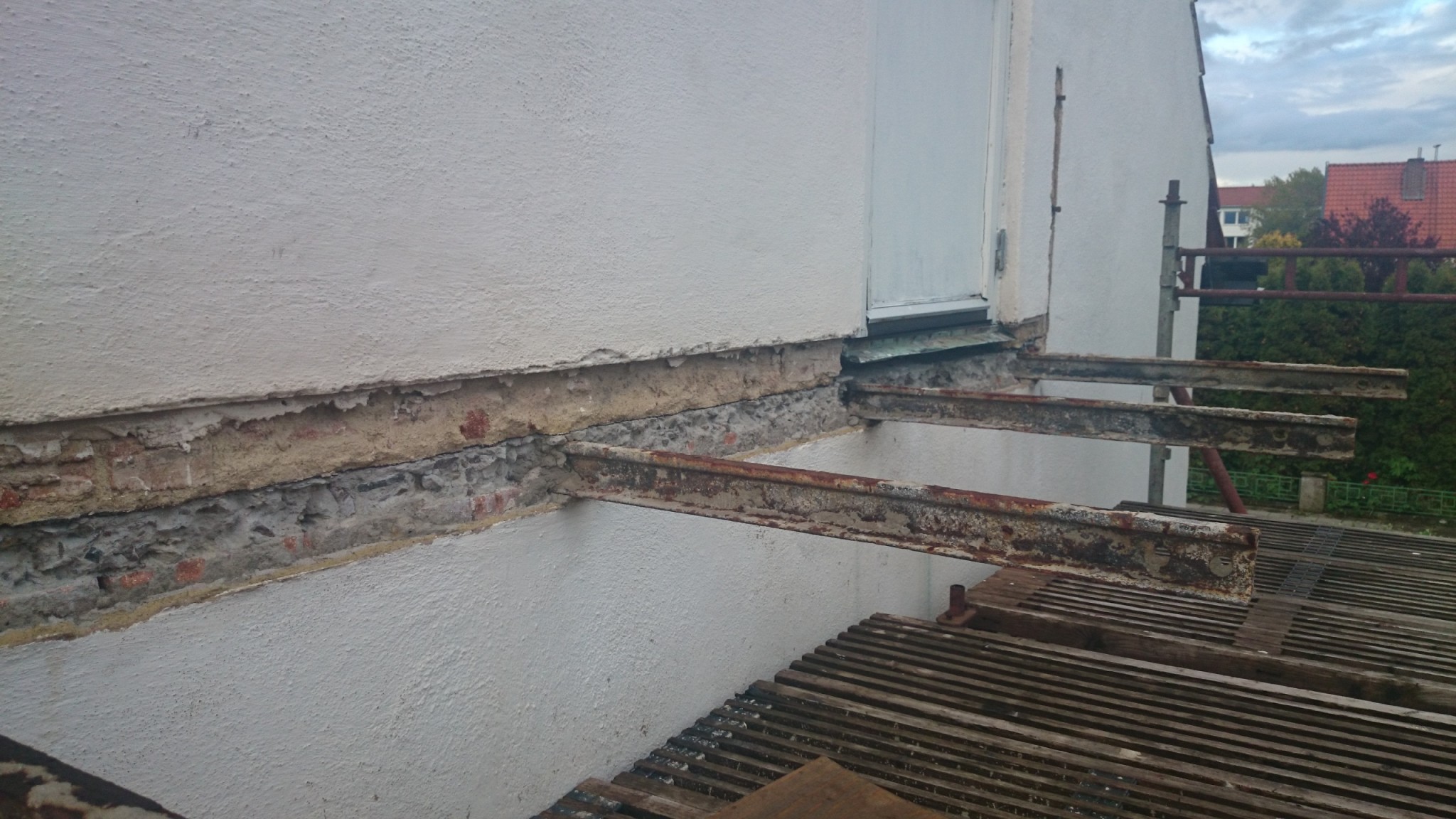

Kommer att montera en prefabricerad smidesbalkong på mitt putsade hus av tegel.
Den nya konstruktionen kommer att ersätta den ursprungliga med betong och järnvägsräls.
Hur kapar jag enklast rälsen? Tigersåg? Vinkelslip? Vill gärna komma in en bit i väggen så att det inte blir rostutfällningar framledes.
Hur lagar jag bäst upp tegel/betongytan så att en asfaltspapp och plåt kan monteras innan infästningarna bultas fast?
/David
Stor rondell dvs en med 230mm kapskiva som du kapar med snett in mot väggen på båda sidor om rälsen så du får ett V som går in mot fasaden så kan du sen kapa mer inifrån V'et och ut för att få bort så mycket som möjligt.
Sen kladdar du POR15 eller crc zink (pensel varianten) på stålet i flera lager sen är set klart
