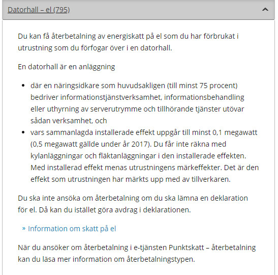

Hmm serverhallar har om jag minns rätt någon form av skatterabatt på energiskatten...
[länk]
Tyvärr låst artikel...
Undrar om jag ska skaffa en privat lagom stor serverhall med effekt ungefär som mitt nuvarande värmebehov som har säsongsöppet, bara på vintern. :rofl::crysmile:

D Daniel 109 skrev:
Men elpriset är ju kopplat till tillgång och efterfrågan. Så om det sker så blir elpriset högre den natten än på dagen. Då lär nog några välja en annan tidpunkt för laddning.
Precis. Men innan det sker blir det samma pris på natten. Eller inte, för det märks redan tidigt att nattpriserna inte är lika låga vilket påverkar vanorna. Och samtidigt får flera effekttaxor så att man måste smeta ut laddningen över tid osv... komplext.
Då har du redan löst uppvärmningen så kör på det :rofl:

J
Ajdå, minst 100kw, det är ju ca 100 gaming datorer. Men det är installerad effekt, inte faktisk. Finns säkert gott om uttjänta miningriggar man kan köpa.
martin43 martin43 skrev:
Viss industri har ca 0,5 öre i energiskatt ja.

Magnus E K
Förresten, är man inte klimatförnekare lär vi få större utmaningar närmsta 10 åren.
Men för att få rabatten lär du behöva ett nätabbonemang som klarar installerad effekt och det kostar multum.
Förövrigt intressant att dessa mytomspunna serverhallars förbrukning inte syns alls i statistiken. Industrins totala elförbrukning är på typ 20-årslägsta (minst).
