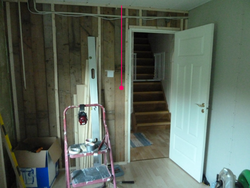

Du har aldrig funderat på en högerhängd dörr?
MEE-84 och 5 till
Det hade lätt varit bästa alternativet! Det måste jag fundera/räkna mer på!
Jag känner klart att dörren häger på fel håll. Men säger du att du ska riva ner väggen om ett par år så gör du ju rätt nu.
Jag hade ett liknande utrymme, hängde om dörren. Vart helt klart bäst. Speciellt när dörren i princip alltid är öppen så har man mer användbar väggyta ledig

Ska inte riva hela väggen. Ska behålla halva väggen, alltså dörren och lite till.
Lyckades du återanvända karmen? Jag vill fortfarande öppna dörren in i rummet, så jag får ju vända karmsidorna upp-och-ner i så fall i förhållande till hur de sitter nu.
Nej jag fick byta karm. Men det var det värt :)
Tack så mycket för den här idén! Blev väldigt bra :) Så här borde det ju varit gjort från början! :)
Blir ju betydligt enklare eldragning också! :thumbup:
Kan man ta matning från det befintliga vägguttaget till taklampan? Så slipper elektrikern dra ny matning från källaren, upp på vinden och sen ner i taket.

tlundberg kanske vill ha samma höjd som andra brytare i huset, det brukar ju variera lite med byggnadsår.
130cm från golvet sitter brytarna i resten av huset. Kommer köra på det här också.
Ja, snacka om skillnad! Nu blev det perfekt och tänk vad enklare det blir att gå runt med dammsugare nu! ;)
