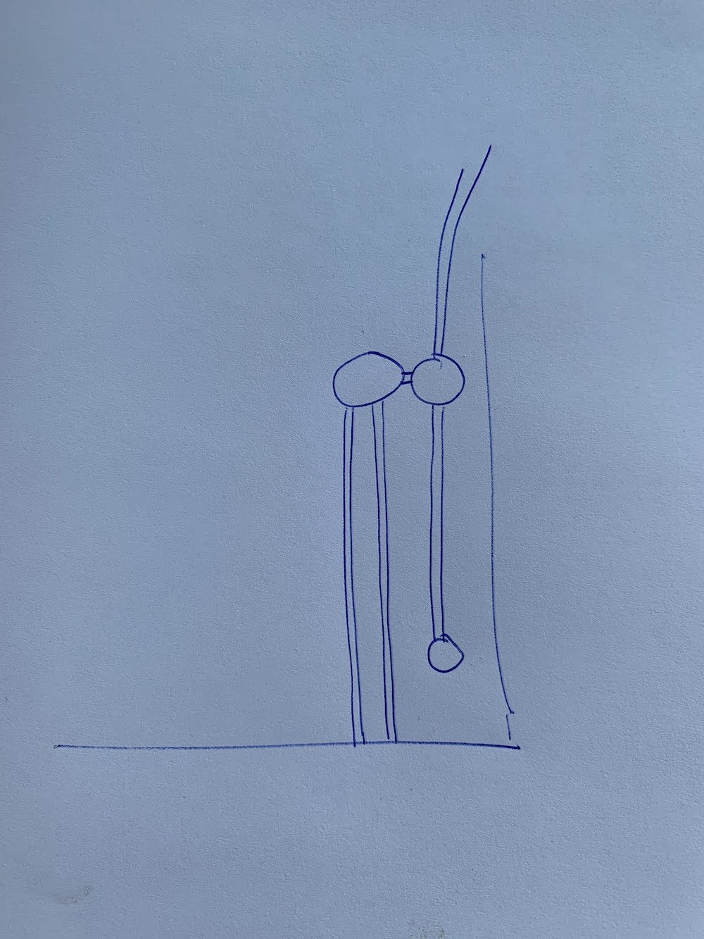

Vi ska installera golvvärme i ett förråd. Jag tänkte förbereda dragningar i väggen eftersom jag ändå byter isolering. Jag hittar dock inte någonstans vad jag behöver dra för slangar.
Någon som kan vägleda mig?

Det ska vara el, inte vatten. Jag menar vad behöver jag dra för el-slangar i väggen?
Jag gissar att det gäller elgolvvärme. I så fall behöver du en apparatdosa i väggen för termostaten. Från den ett rör/slang ned till golvet för matning av slingan. Sedan behövs det en slang som skall gå ut en bit i golvet från dosan den skall gå ut ca 10-20 cm i golvet. Det brukar följa med en lite klenare slang för detta med termostaten. Den är för temp. sensorn.
Och så ett rör med matning till dosan.
Hoppas du har koll på hur mycket isolering du behöver ha i golvet.
@hempularen Det låter som att det ska se ut så här?
Skiss av elektriska kablar och uttag förberedda för vägginstallation.
Gällande isolering kommer jag överlåta det till en elektriker som får installera det (hoppas de har koll på det?), jag vill bara förbereda dragningarna i väggen.
