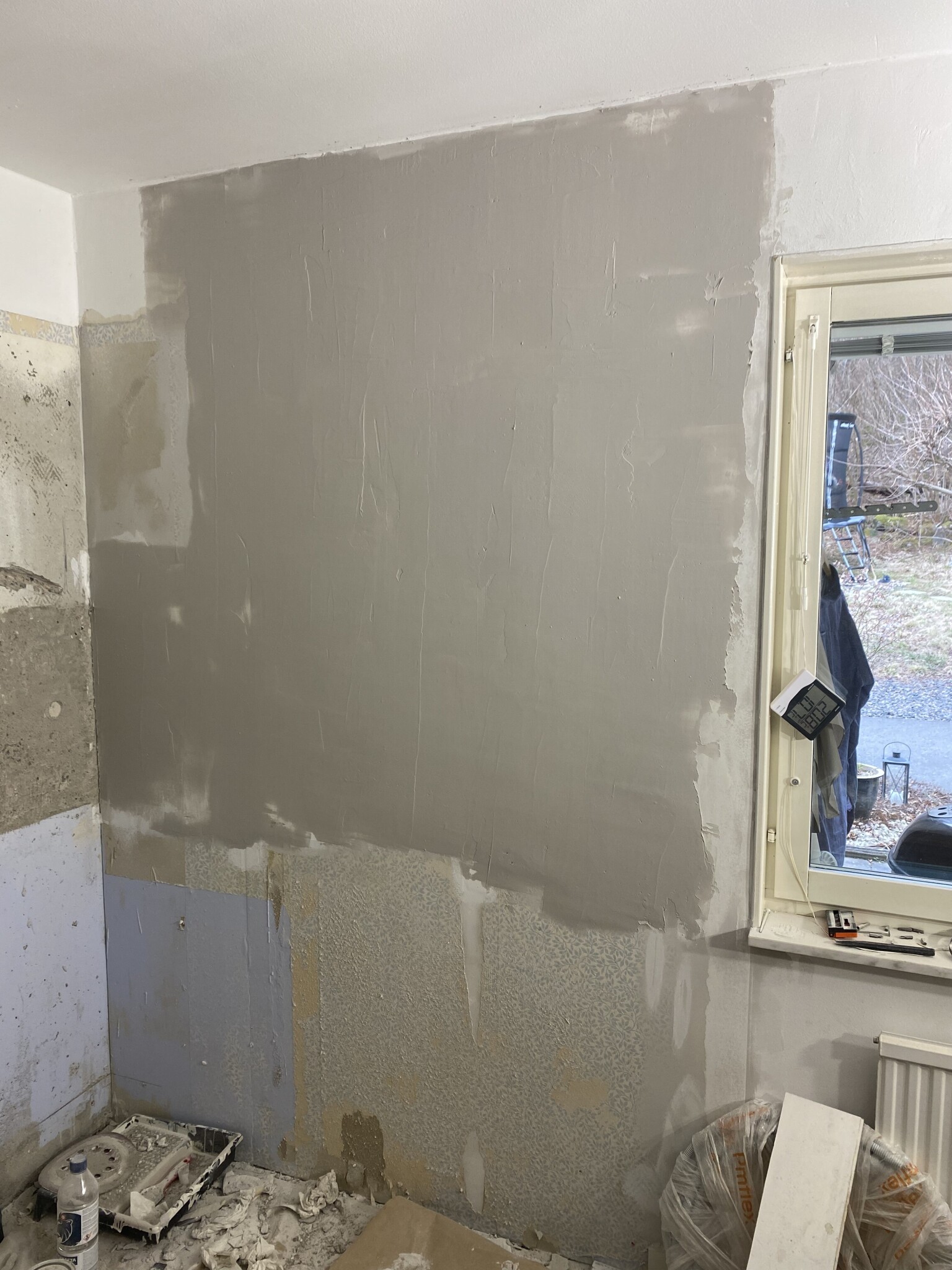

Hej! Läst många inlägg här men nu är det dags att starta den första tråden.
Jag har rivit ner mitt kök inför renovering. På en vägg satt det kakel, väggskåp och underskåp - där ska vi nu bara ha underskåp, och sen måla upp till taket. Inget kakel alltså. Efter att ha tagit bort kaklet och delar av tapeten kan jag se följande:
- Där kaklet satt, samt ovanför väggskåpen och mellan dessa och fönstret verkar det vara bredspacklat (se bild - den blåvita blommiga tapeten satt bakom väggskåpen, den enfärgade blå tapeten som jag delvis fått bort var under kaklet. Allt under den vita tapeten verkar vara spacklat).
- Där väggskåpen satt är det inte bredspacklat - det är alltså "djupare ner" än resten.
- Väggen är i övrigt hyfsat plan, undantaget en grop ungefär mitt i där något slagit i.
Min första tanke var att bredspackla, men det är mycket tapetrester kvar som inte är helt lätta att ta ner även med blötlöggning och jag har aldrig bredspacklat förut.
Vad hade ni gjor? Bredspackla, byta gipsskivorna fram till fönstret (ca 1,50 m), eller ta in en målare som får göra jobbet? Alt. renoveringsgips eller renoveringstapet, även om extra gips innebär att jag måste flytta fram fönsterkarmen.
Tack på förhand!

Jag var otålig och gav mig på ett försöka att spackla själv. Det blev massa luftbubblor och inte speciellt plant. Det blir nog att ta in ett proffs, så kan jag försöka själv igen på ett ställe som inte syns lika väl som köket.

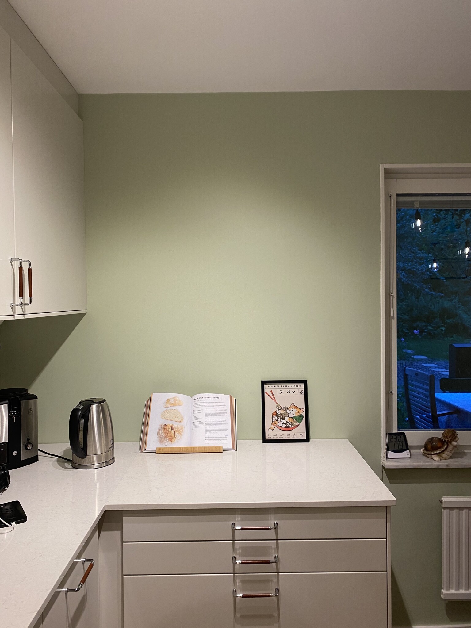

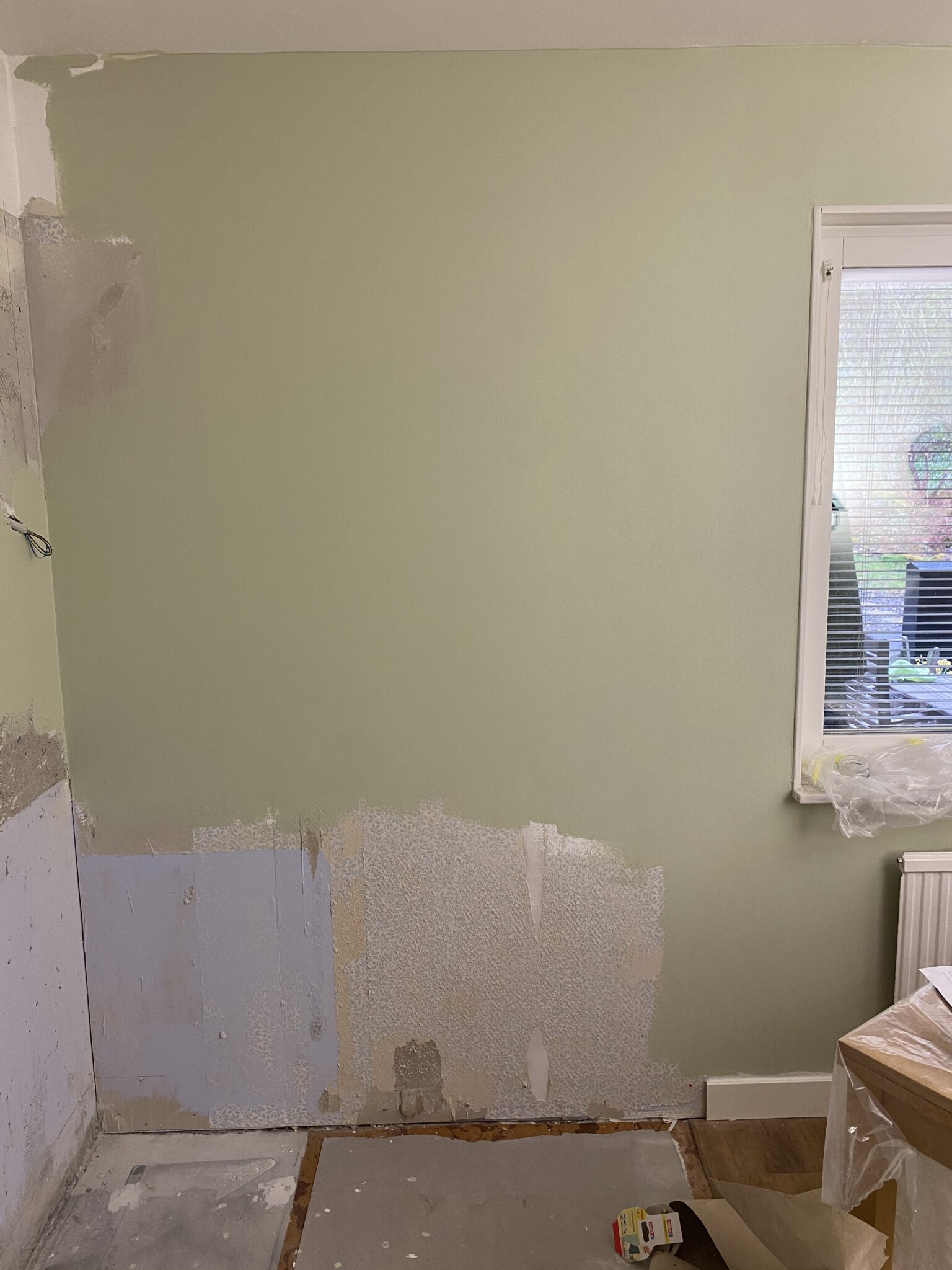

Tänkte bara ge en uppdatering. Dina tips funkade toppen, även om det tog ordentligt med tid för att få det plant. I efterhand skulle jag nog tagit in en målare som @ingenmansland föreslog och sluppit en del svordomar. För en annan, ännu mindre, vägg i köket gjorde jag faktiskt som @Rickard.lj skrev och bytte ut gipsskivan, vilket gick förvånandsvärt snabbt och smidigt. Men men! Nu har man lite vana, och när jag sedan skulle spackla nästa vägg gick det betydligt snabbare.
För själva spacklingen tog jag först bort all lös tapet och började sen spackla utan att spärrmåla, i nån slags naiv tro att jag nog skulle slippa bubblor. Det var synnerligen blåögt, och även med slipning och mer spackel kom det nya bubblor. Jag fick slipa ner igen och måla med spärrfärg. Beckers Nondrop Grundfärg funkade toppen. Det luktade som tusan, men det blev inga bubblor efter det.
Själva spacklingen tog en fyra omgångar för att det skulle bli jämnt, men slutresultatet är en platt grön vägg som både jag och sambon är nöjda med :) Tack för tipsen!
