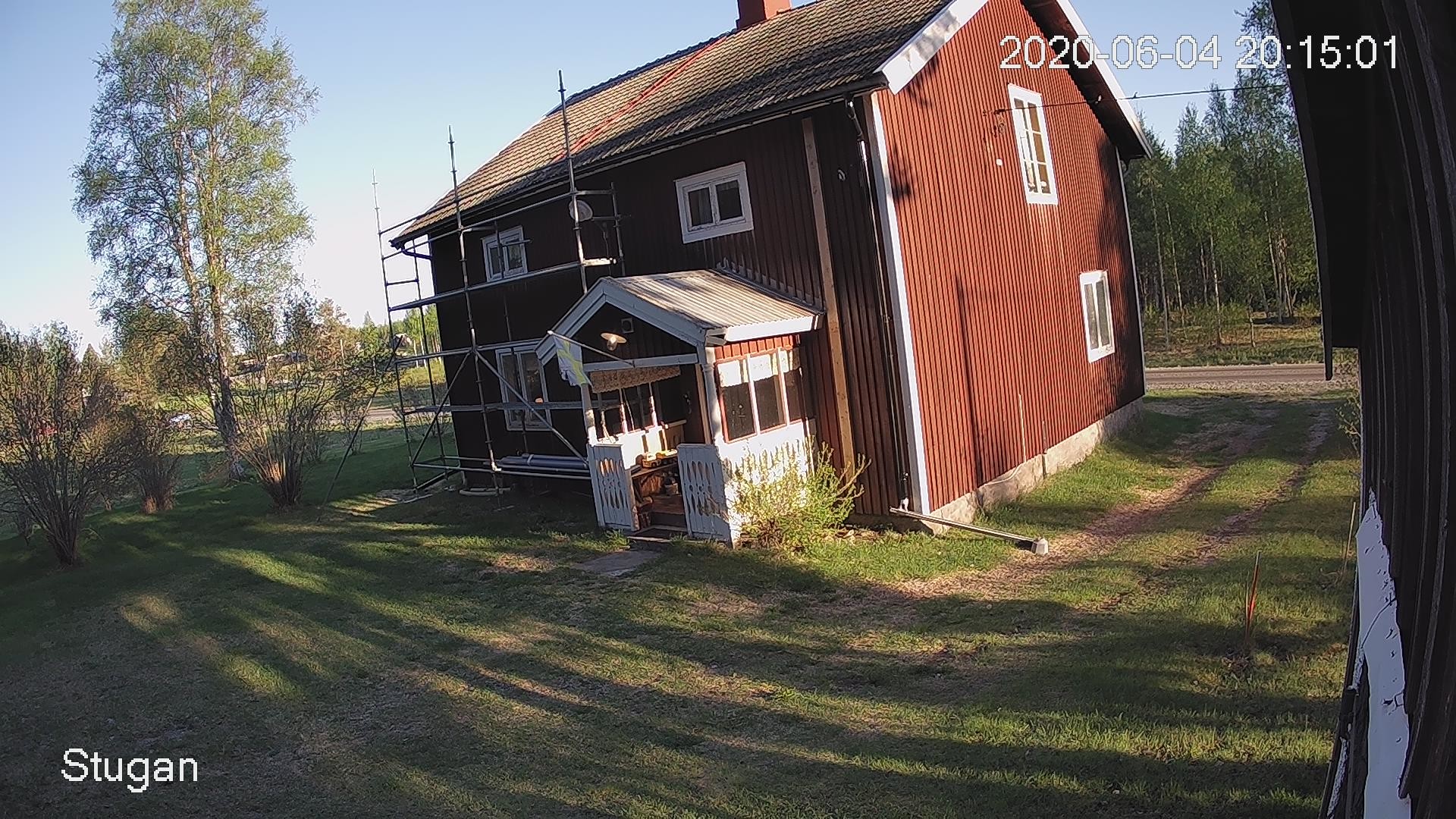

Ja, det är en torpargrund. En bild över huset:
Kabeln i fråga kommer ut på väggen till höger, rakt under inkommande luftledningen. Pumpen och uttaget är på motsatta sidan som inte syns, men direkt runt hörnet vid byggställningen.
Det finns en klassisk matkällare under köksgolvet med ca två meters takhöjd. Den är dock ganska liten och det är säkert sex meter ifrån där jag kan borra mig ner genom golvet vid centralen till närmaste punkten i källaren. "Takhöjden" i torpargrunden är under 20cm.. Så även fast jag funderat på att dra den inomhus så tror jag att det blir för besvärligt att få till.
