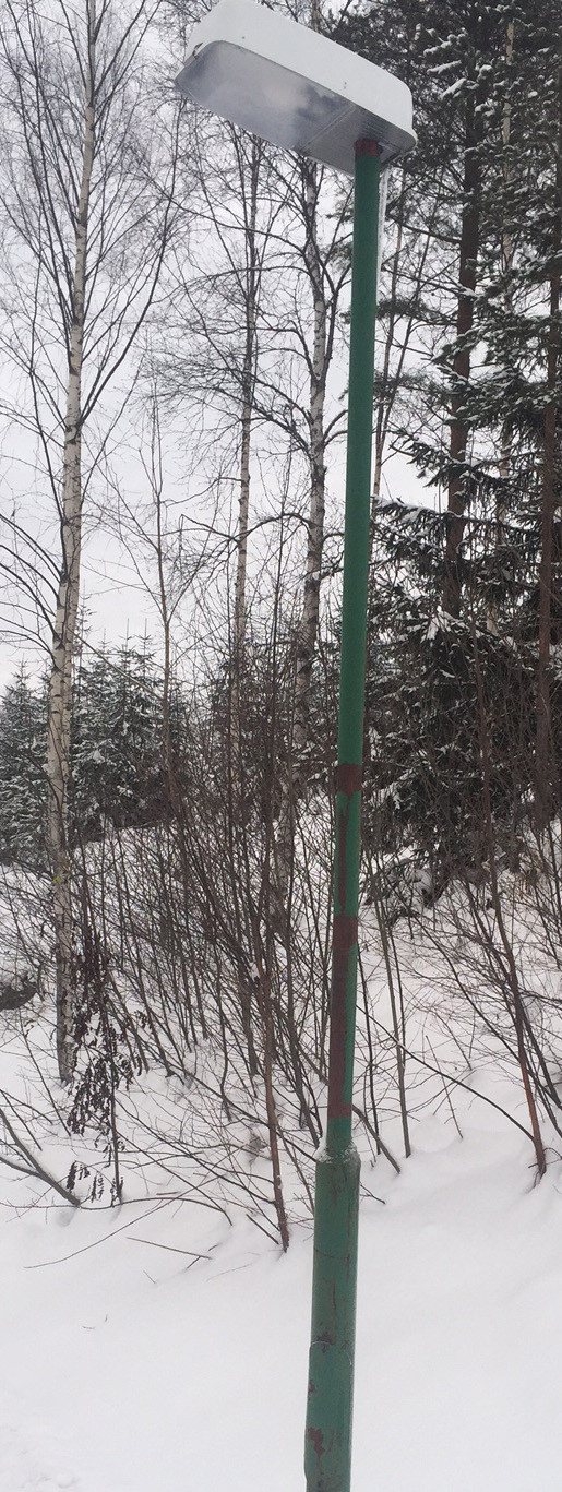

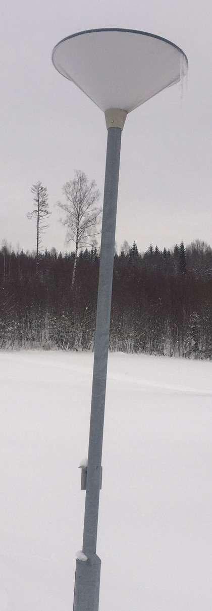

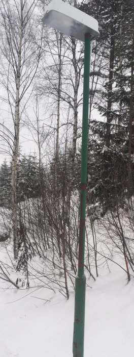

Har nyss köpt hus och har fem belysningsstolpar på gården/vägen. De lyser nu med ett orange sken och lever just nu sitt eget liv. Ibland lyser alla och ibland bara en osv... Det är väl dags att byta lamporna.
Misstänker att det finns en del att göra för att spara lite? Led kanske?
Har hört också att man bör/måste modifiera (koppla ur reaktor?) för att byta lamptyp? Hur går det till? Mycket jobb?
Nej, det är inte lamporna som är sneda - det är fotografen...

Ok, men nån som kan beskriva hur? Och vad ska man satsa på för lampor för att få en okej belysning?
Jag vägar inte beskriva jobbet i detalj eftersom jag inte vet om stolpen innehåller mer komponenter som behöver demonteras t.ex tändapparat och kondensator för faskompensering.Murkla1949 skrev:
Generellt skall alla dessa komponenter tas bort så att lamphållaren försörjs av fas + nolla. Eventuellt finns en säkring i stolpen som kan vara kvar.
