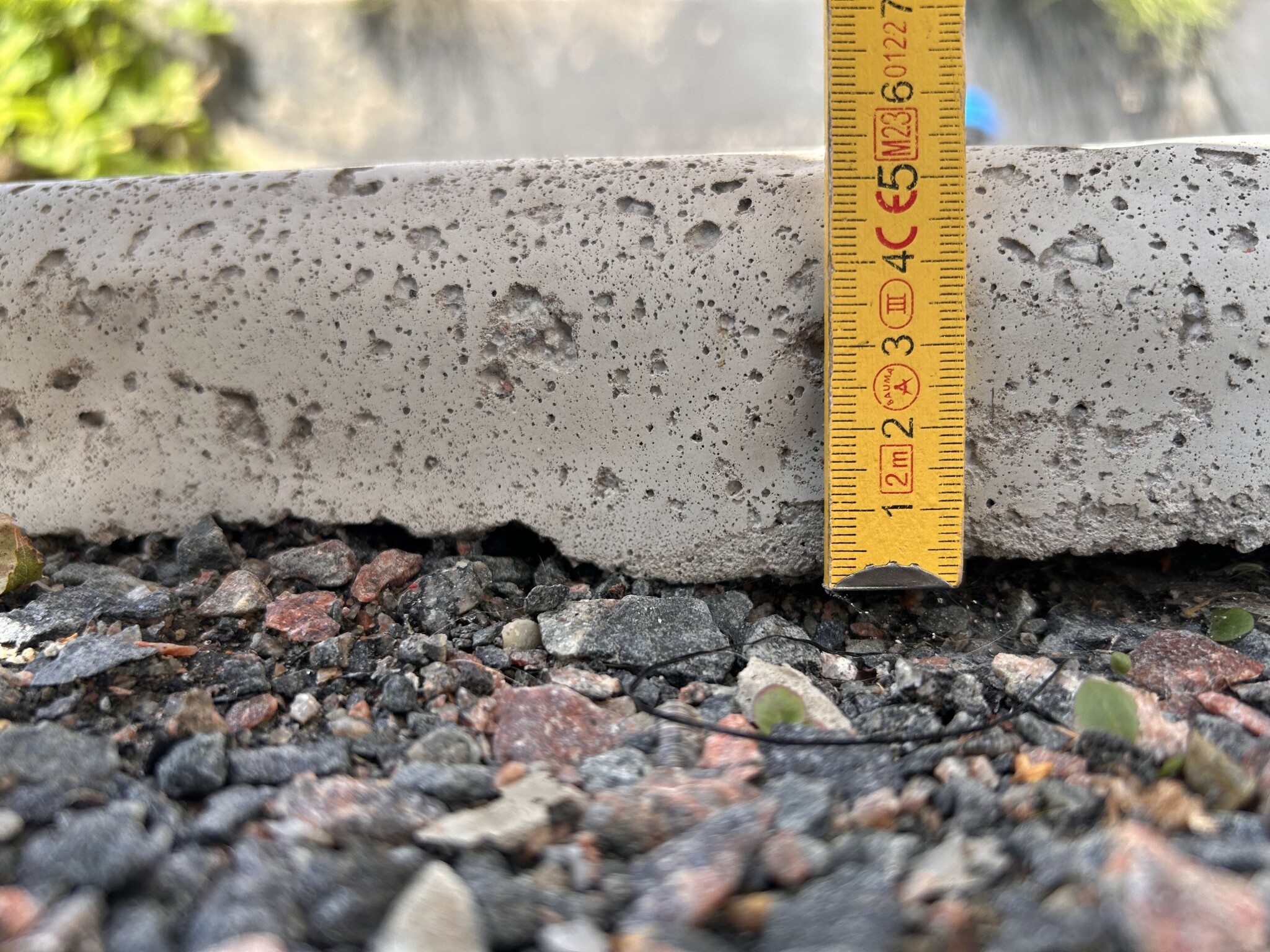

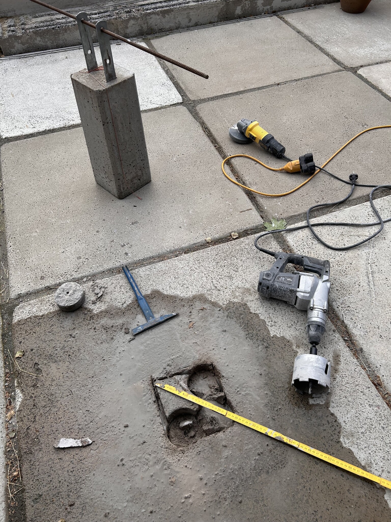

försöker förstå vad som krävs för att fästa ett par pergolastolpar i ett par markplattor jag gjutit själv, 50-55mm grovbetong. Taket /stolparna måste tyvärr vara så högt som 320 cm, pga att vi samtidigt vill ha solavskärmning för sovrummen ovanför (källaren under gör höjden).
Kollat på olika infästningar men känner mig tveksam till att det kan tåla alla påfrestningar, och är allergisk mot någon vinglig konstruktion. Övertyga mig gärna om motsatsen :).
Har börjat luta åt att kapa ut hål i plattorna för att kunna gräva ner plintar, men stör mig samtidigt lite att behöva göra detta efter jobbet få plattorna på plats.
Någon med erfarenheter av detta?

Den plattan är för tunn för att du skall kunna fästa några stolpar i den. Är dina plattor armerade? Om inte så kommer de troligen att spricka om du ställer en punktlast mitt på den, som en stolpe skulle vara.

Hålsåg, gräv, gjut.

bra det bekräftar vad jag tänkte . Dom är armerade, jag har gjutit 30 st så jag vet vad som händer om dom ens har dålig armering.

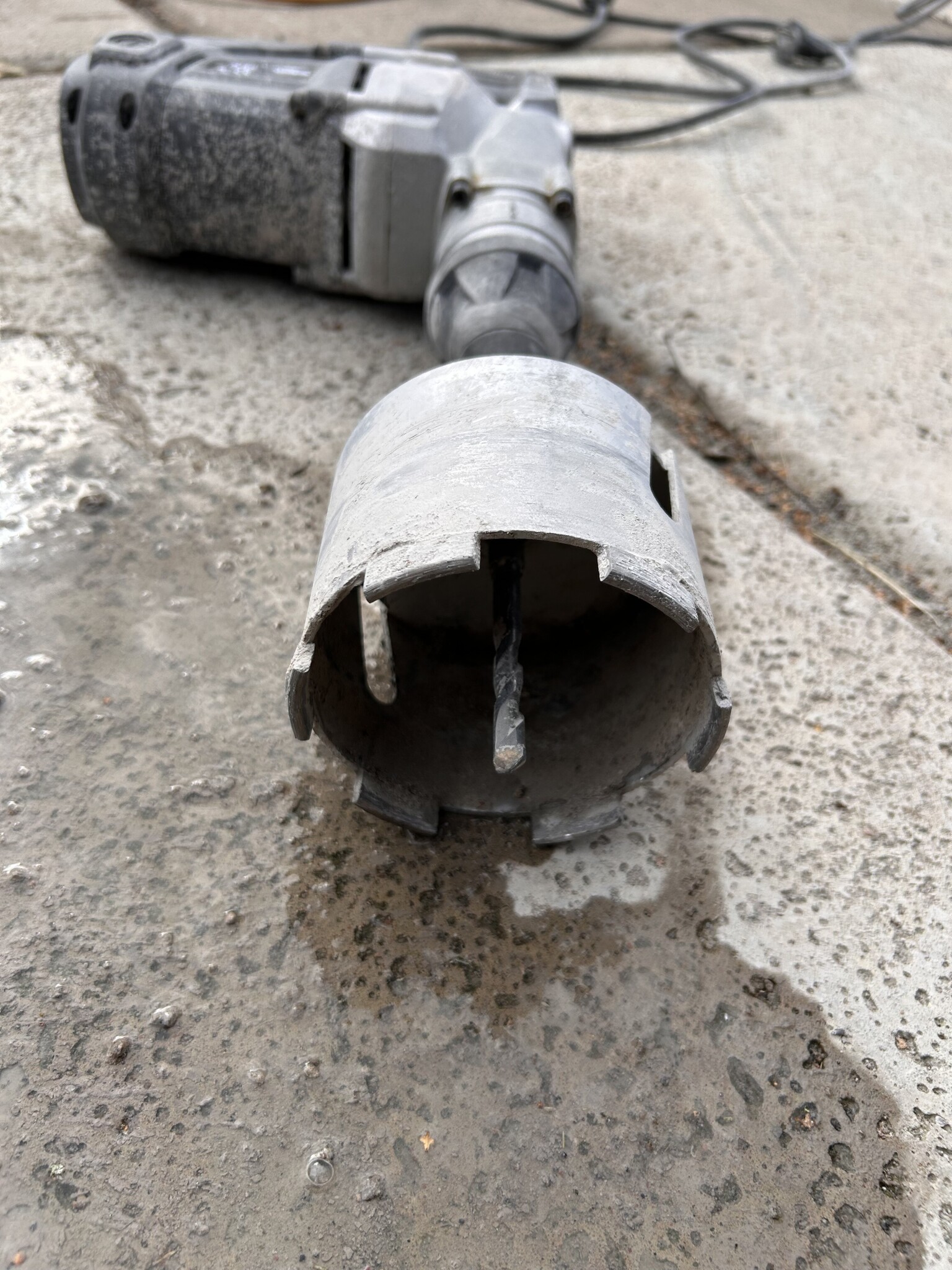

Bra! Hålspg med dismantskär har jag faktiskt, tänkte aldrig på det.vad behöver jag för storlek på hålet för dessa enorma stolpar då?? (90x90mm x 320cm).
Hade själv tänkt vinkelslip med betongskär och 20x20-hål för att sänka ner en färdig plint. Är det overkill?
Skulle behöva sjuhelsikes hålsåg - alt flera borrhål - om man ska komma åt och gräva dessutom. och kanske ett sånt här h-ankare?
Frågan är om inte färdig plint är att föredra.

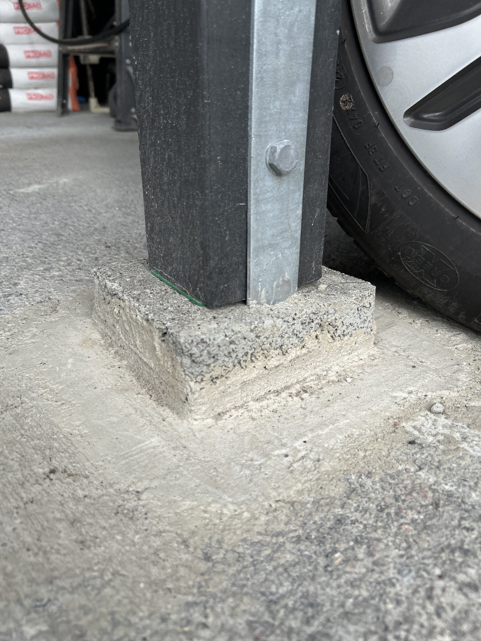

Gjorde nyligen en plint i carporten, blir ju kanske mer cleant och bättre betongkvalitet än vad man kan åstadkomma själv .. om man också kör typ plintar med bättre kvalitet

Mer än 10cm, skulle nog själv valt 12 eller 15 cm. Att gå upp med betongen ovanför plattan är nog inte fel, går ju även att göra delen över plinten bredare om du vill av estetiska skäl.

Nu vet jag inte om det är något speciellt med plattorna men lyfter du upp en, gjuter en rejäl plint under och lägger tillbaka plattan så kan du borra hål för infästningen.

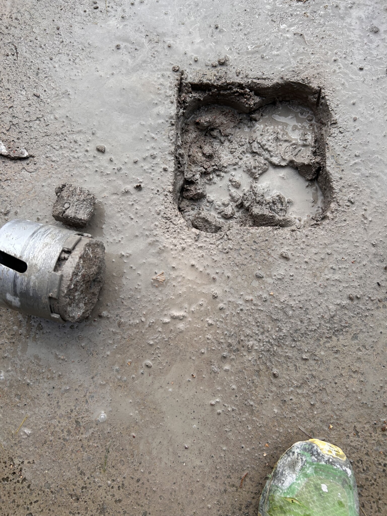

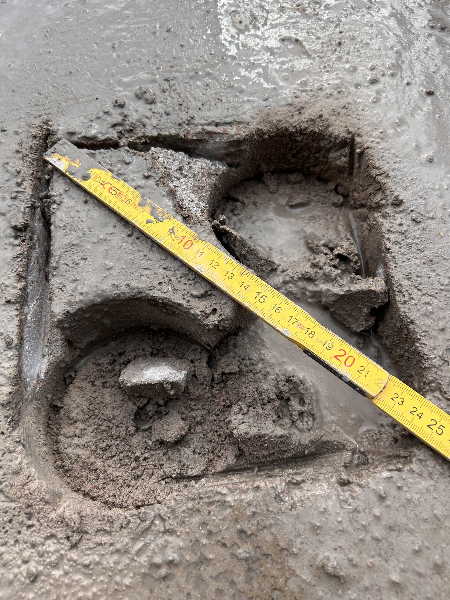

got some traction … blev en kärnborr till betongborrmaskinen + en betongskär till vinkelslipen för att putsa till kanterna. Grävt halva hålet men nästan det som är jobbigast. Cyklon verkar fancy, men det he är funkar hjälpligt.
  • Betongblock med armeringsjärn, borrmaskin och vinkelslip vid ett halvfärdigt fyrkantigt hål på ett betonggolv, mätt med tumstock.
  • Kärnborr och betongborrmaskin placerade på betonggolv.
  • Hål i betonggolv med en tydlig mätningsskala bredvid för jämförelse.
  • Kärnborr bredvid ett fyrkantigt hål i betonggolv, grävt delvis upp, med fuktig betong runtom och en skyddssko i hörnet av bilden.

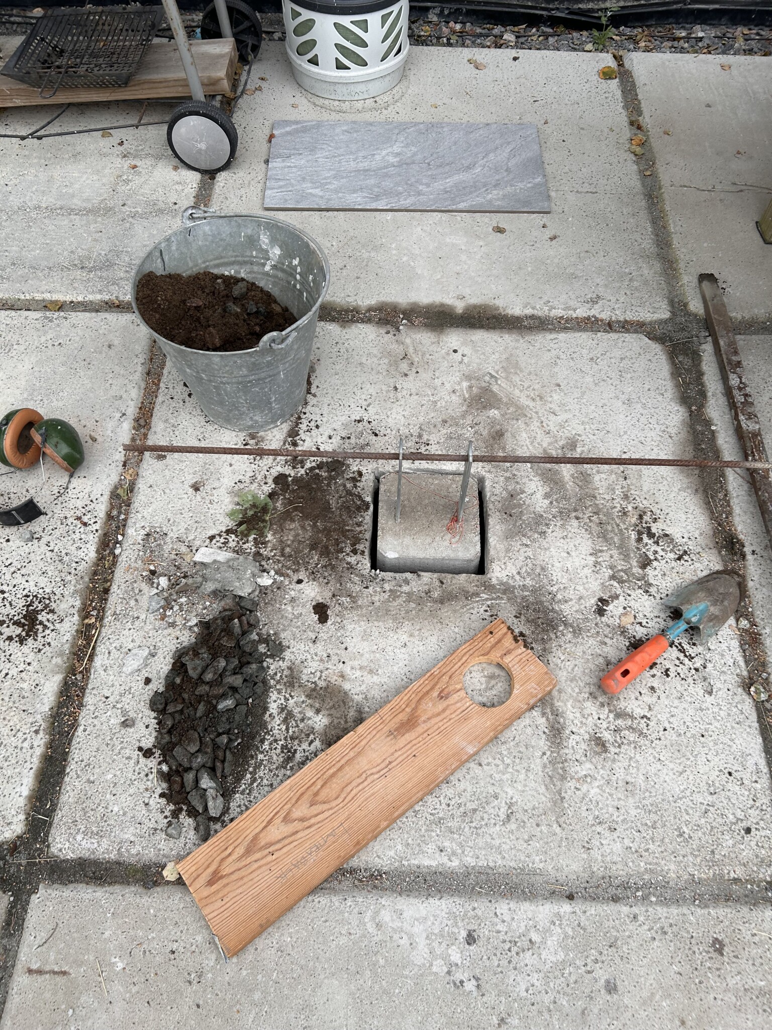

hydrolift och 1 till
Sådära
  • En betongplatta med en hink jord, träbit och trädgårdsverktyg, förberett för ett byggprojekt eller renovering.
