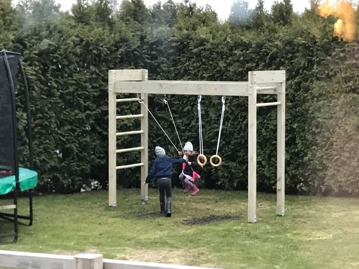

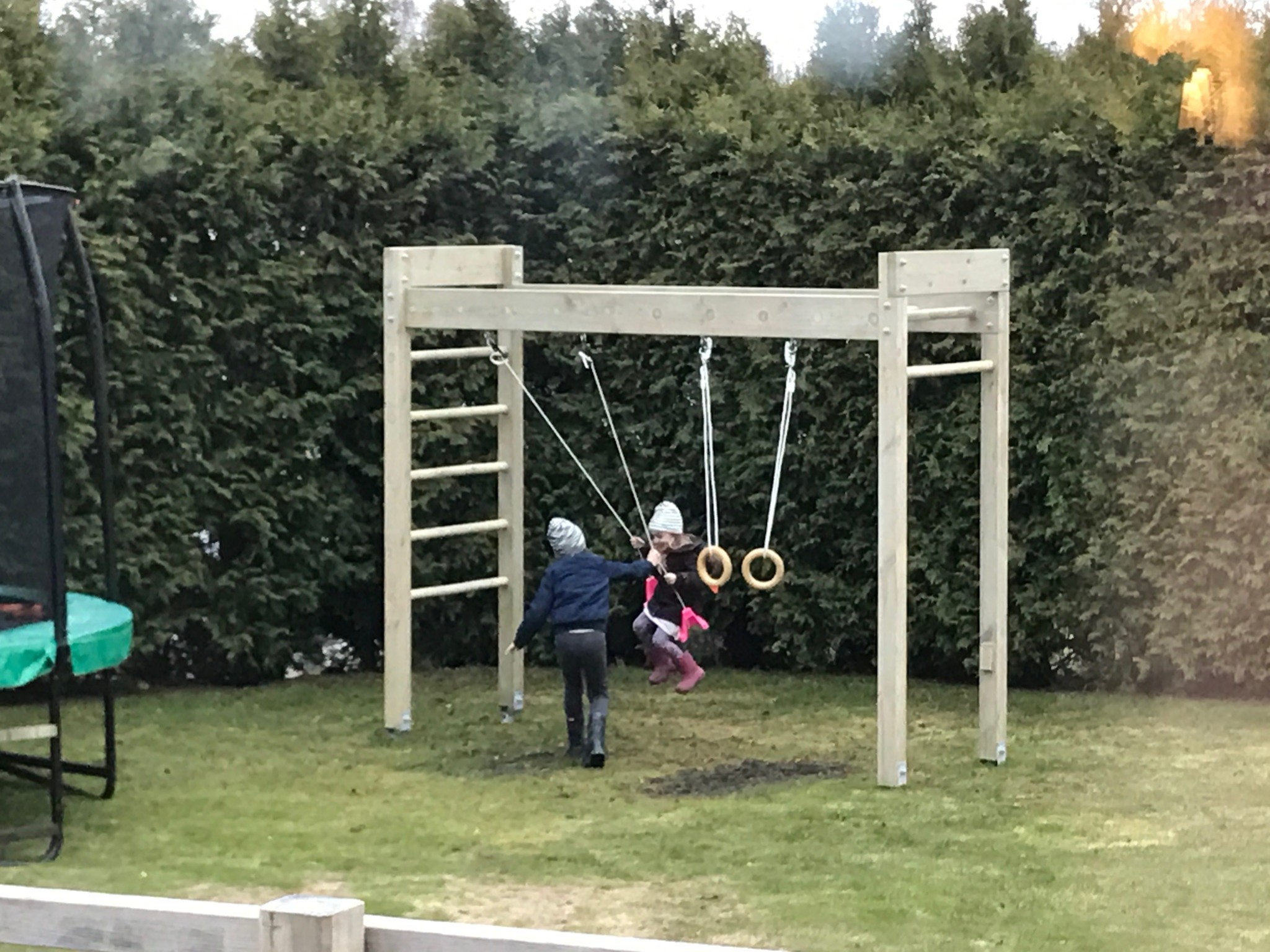

Jag använde julas skruvankare till vår egenbyggda klätter och gungställning.
Blev väldigt stabilt, och man behöver inte gräva eller återställa marken.
Dock ett h-vete att få ner i marken hos oss, då vi har ca 20cm jord och sedan sprängsten under det.
Förborrade med ett 1 meters 30mm borr.
