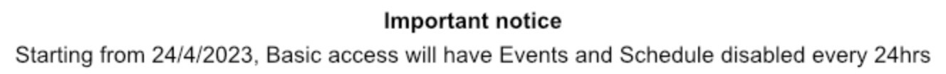

Förändring av Telldus Basic 2023-04-24

Fast spelar det någon roll?D Dublin skrev:
Att det skulle kosta att använda smarta styrningar och schema känner vi ju till.
Lägger man smarta händelser/scheman automatiseringar i HA behöver man dem inte i Telldus live. På/av räcker.
För att Telldus ska överleva behöver koncernen sälja sina nya produkter Smartline flow/ Telldus Flow. Grejerna behöver stå i hyllan bredvid Philips Hue och ha ett straktivt pris.
De som är lite nojiga mot internetuppkopplade grejer i hemmet kan ju använda bluetooth appen.
De som vill vara smartare och internetuppkopplade köper nya Telldus Flow burken och kör Telldus appen.

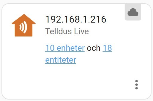

Nu fick jag svar. "Lokal API är aktivt på alla TellStick precis som innan. Kommer du inte åt det så prova att starta om TellStick och eventuellt testa annan webläsare."
Så jag fattar inte varför HA ändå vill gå upp och verifiera mot servern. Men jag har inte hunnit testa nåt mer, det kanske blir tid till det ikväll.

YES! Lyckades ansluta lokalt nu. Efter lite letande och sökande efter knep och knåp så löste det sig faktiskt med det som står i svaret från service desk. Jag testade helt enkelt att logga in i stickan från edge och det gick bra. Så när det funkade så loggade jag in i HA via edge också och tog bort integrationen mot telldus moln, startade om och fick frågan om hur jag ska ansluta, valde min IP-adress och vips nu funkar det. OBS! Först måste du konfat in IP adressen enligt instruktion i inlägg #130 (följ länken).D Dublin skrev:Nu fick jag svar. "Lokal API är aktivt på alla TellStick precis som innan. Kommer du inte åt det så prova att starta om TellStick och eventuellt testa annan webläsare."
Nu är jag tillbaka i Chrome och allt funkar!! Detta är super.
En fråga dock till er som använt HA lite längre, varför finns fortfarande molnet kvar vid integrationen nu när jag är lokalt ansluten? Jag hade förväntat mig att den skulle försvinna nu när jag kör lokalt. Ser det likadant ut hos er exempelvis @pxp och @blackarrow ?
