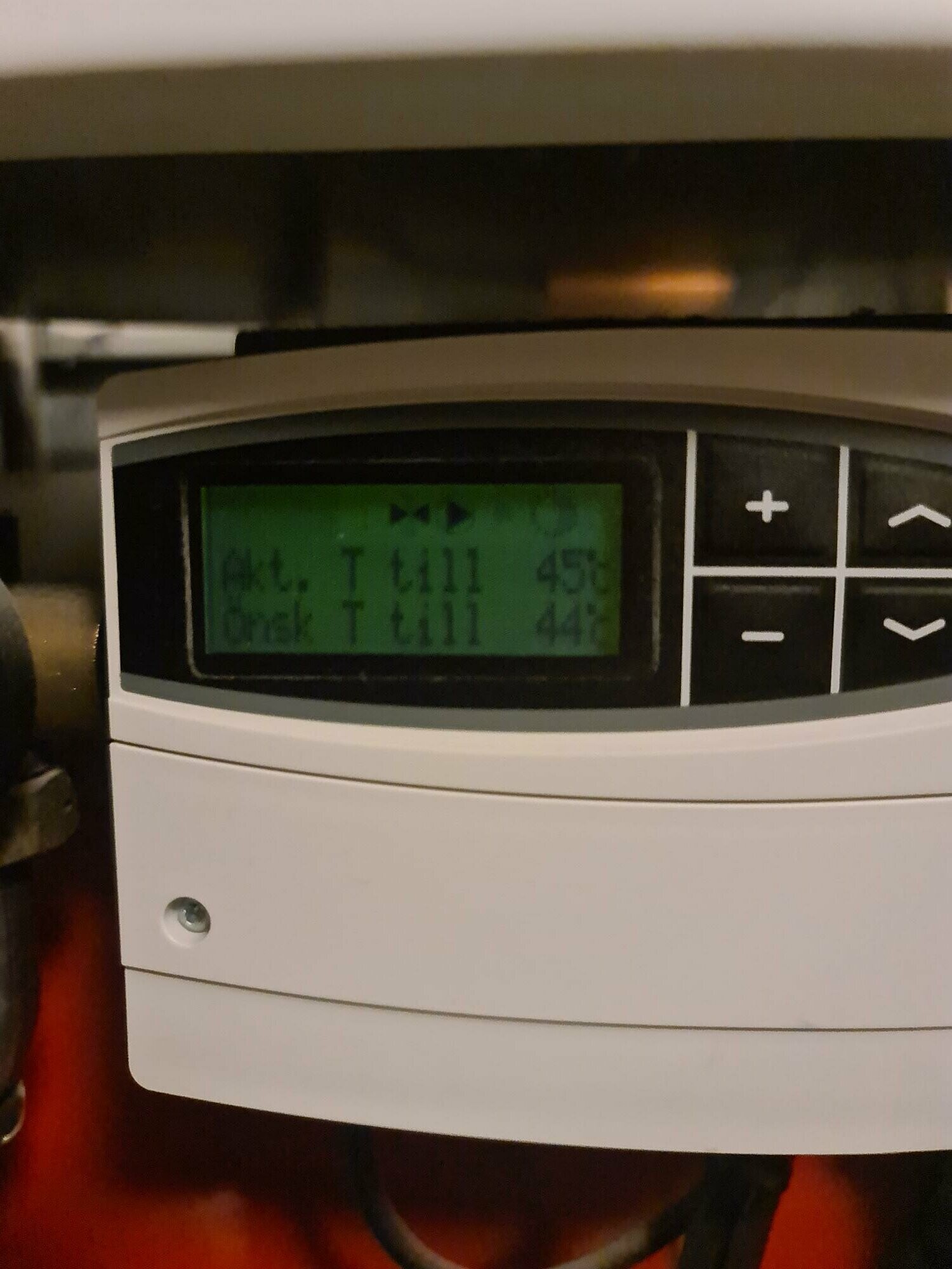

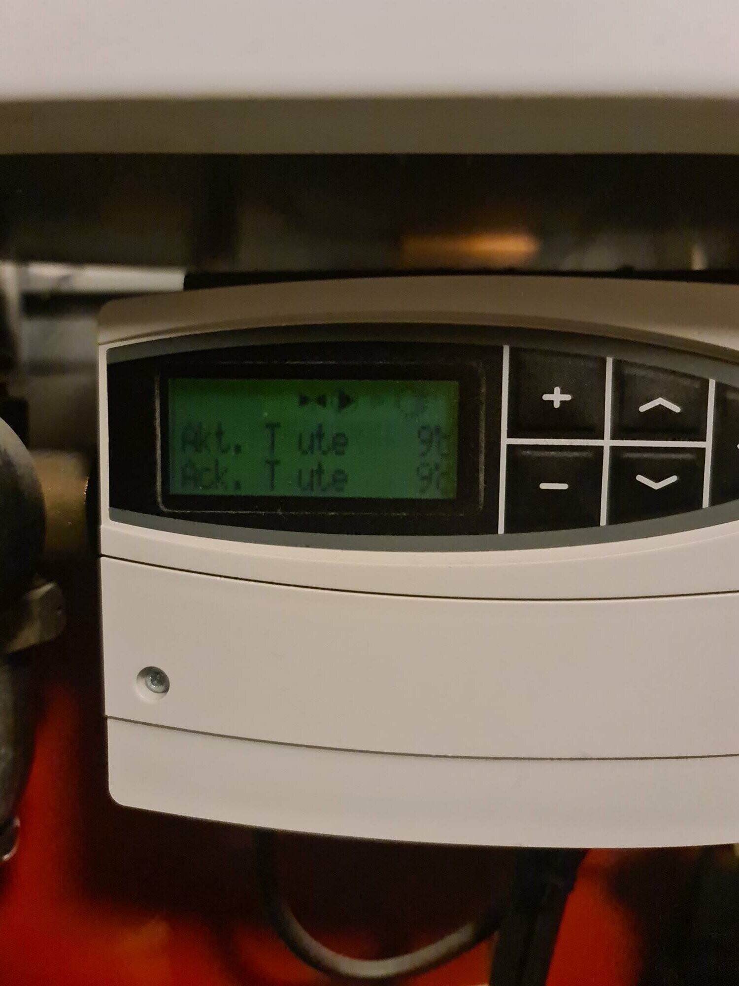

Varför har vi så varmt inomhus?
ca 25 grader.
vissa element är varma andra är kalla.
fått skruva ner termostaterna på elementen till nästan botten.
När dom var fullt öppna så höll vi på att svettas ihjäl...
ca 25 grader.

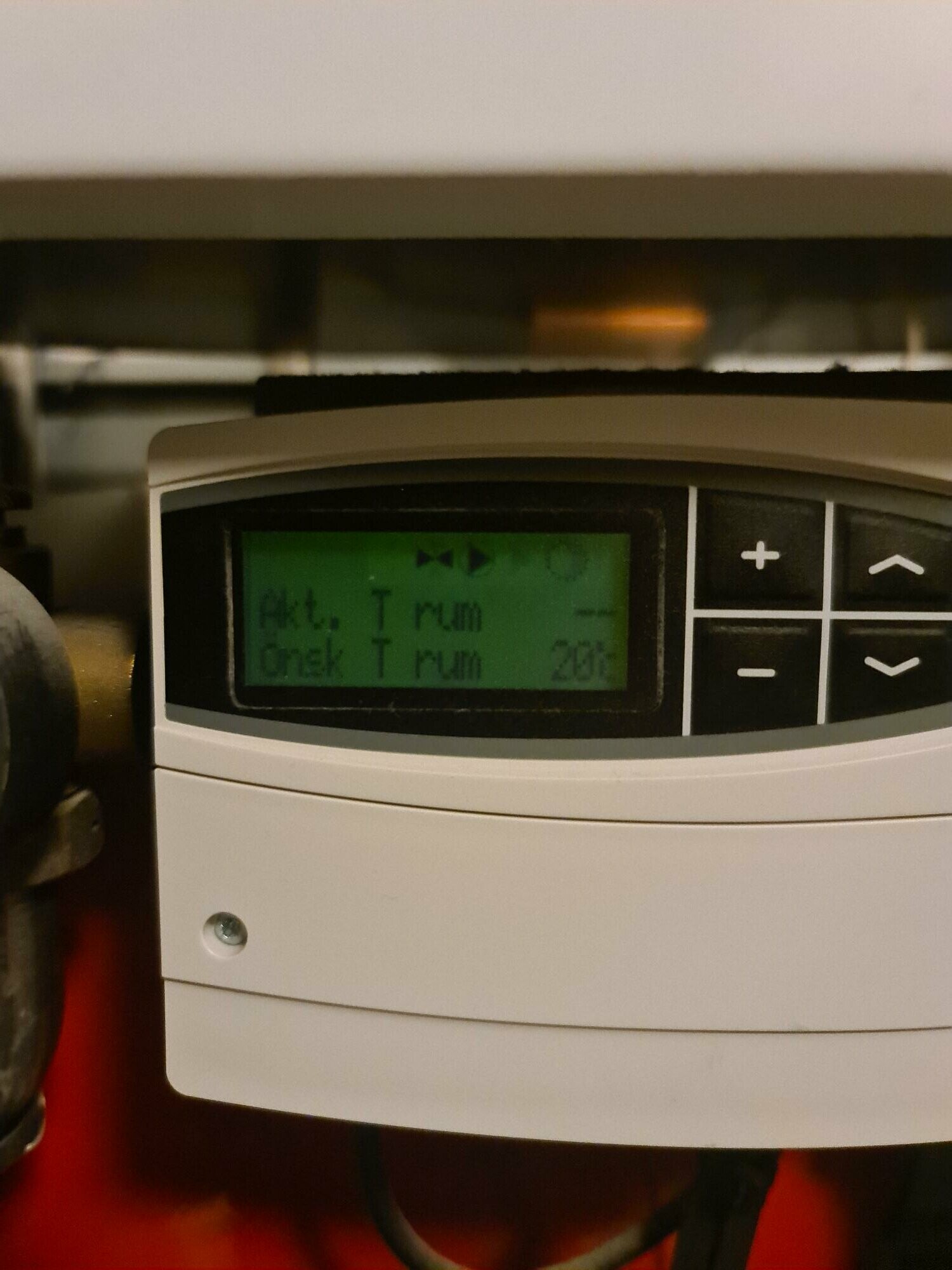

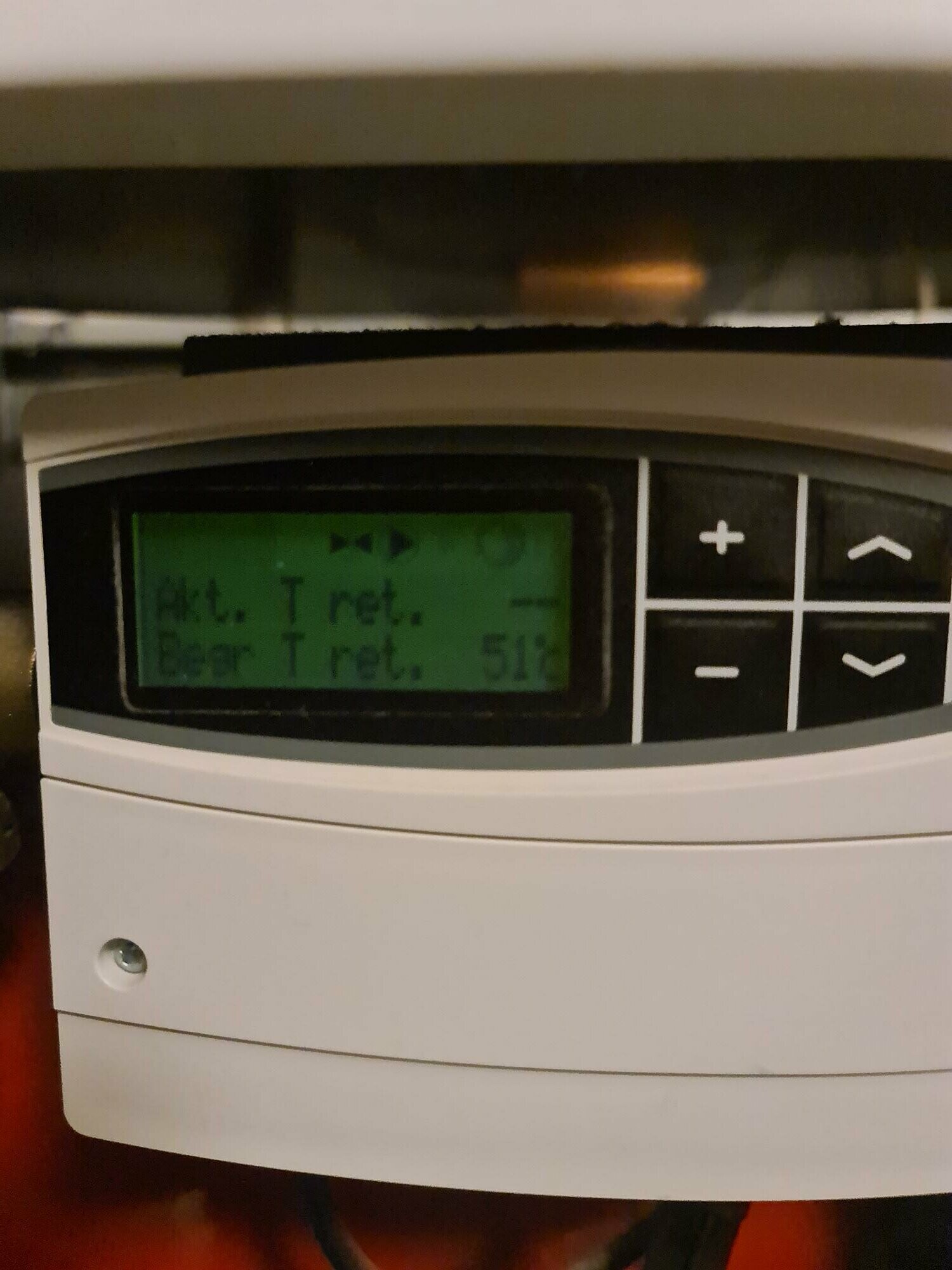

Vilka inställningar har er reglercentral, främst de fyra första?
Vi har följande inställningar i menyn:

Vi har alla fyra tempgivarna inkopplade.
Alla tempgivarna är PT1000-givare.

Hittade manualen nu.
Däri står det att:
Rumstemperaturen regleras med hjälp av
radiatortermostaten. Det rekommenderas
att termostaterna inställs på lägsta möjliga
inställning.
Trodde man skulle ha dom helt öppna så jag missförstod helt eller blandat ihop nåt.
Jag har ju ingen inomhusgivare vad jag vet om.

Manualen har fel gällande det (det fungerar med fjärrvärme men är inte optimalt).
Du har delvis fel, eftersom radiatorerna då kommer ge full värme fastän rummen redan är varmare än "rätt" temperatur pga extra värmetillförsel via tex matlagning.
För bästa driftekonomi så är det tre huvudsteg som bör göras.
Steg1
Injustering av förinställningen på varje radiator/gv-shunt/gv-slinga så att det blir "rätt" flöde/tryckfall/difftemperatur över varje enhet så att det blir jämn temperatur mellan rummen.
Steg2
Injustering av centrala reglersystemet gällande värmekurvan (kurvlutningen och parallellförskjutningen) så att det blir "rätt" framledningstemperatur oberoende väderlek så att det blir "rätt" rumstemperatur i alla rummen.
Steg3
Montering och injustering av termostaterna/ställdon så att de nästan börjar strypa flödet vid normala rumstemperaturen, på så sätt stryps flödet bara när rummet får extra värmetillförsel via tex solinstrålning.
