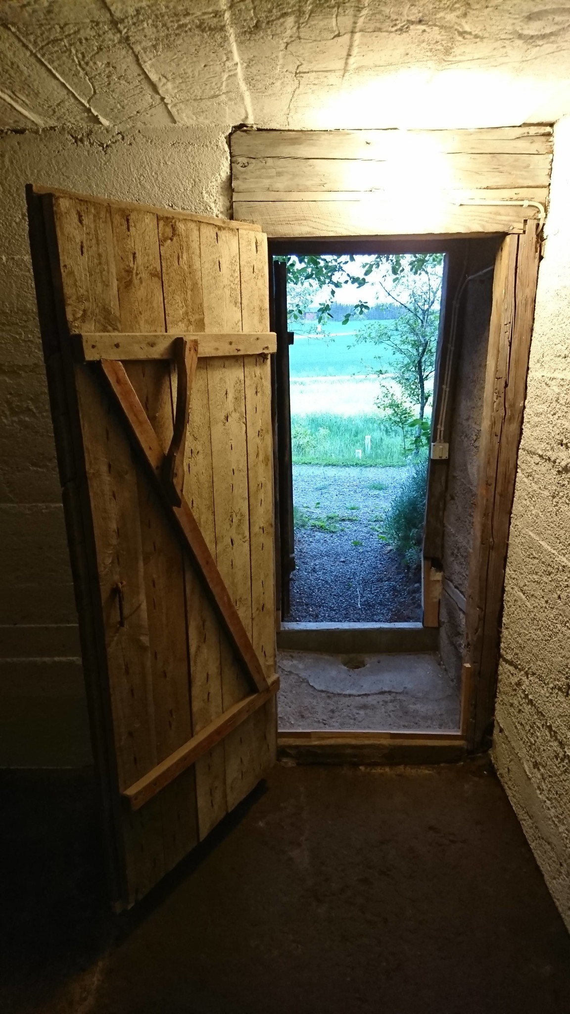

Efter att jag renoverat jordkällaren blev den väldigt trevligt att gå ner i. Jag satte in en termometer och den visade 12 grader. Ingen bra temperatur.
Det är tjocka betongväggar och mycket jord på sidorna. Ovan är gamla hönshuset dvs inte så mycket till isolering.

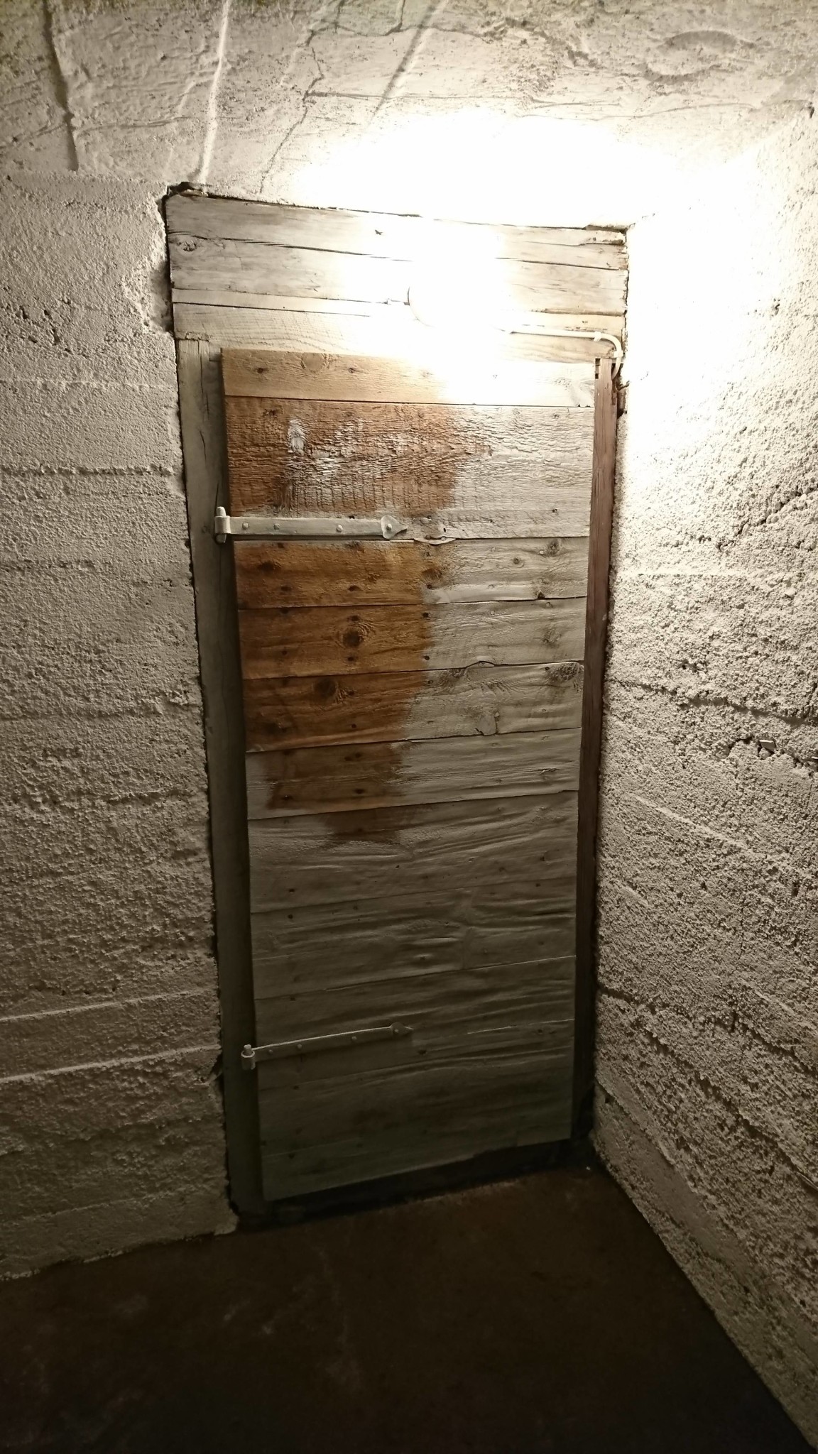

En rustik träinnerdörr med två lager plankor i en jordkällare med tjocka betongväggar och golv av jord.
Inre dörren endast två lager plankor.
Renoverad jordkällare med öppen dubbeldörr av trä, betongväggar och utsikt mot en grusväg.
Utanför en passage och en ytterdörr, också den av två lager plankor.
Nu till min fundering. Om jag isolerar innerdörren får jag ändå värme från ytterdörren som läcker in. Måste jag isolera båda?
För bästa resultat ska du isolera bägge dörrarna. Effekten av det beror på hur väggar och tak ser ut och vad som finns utanför dem. En bar betongvägg skulle vinna på utvändig isolering.
