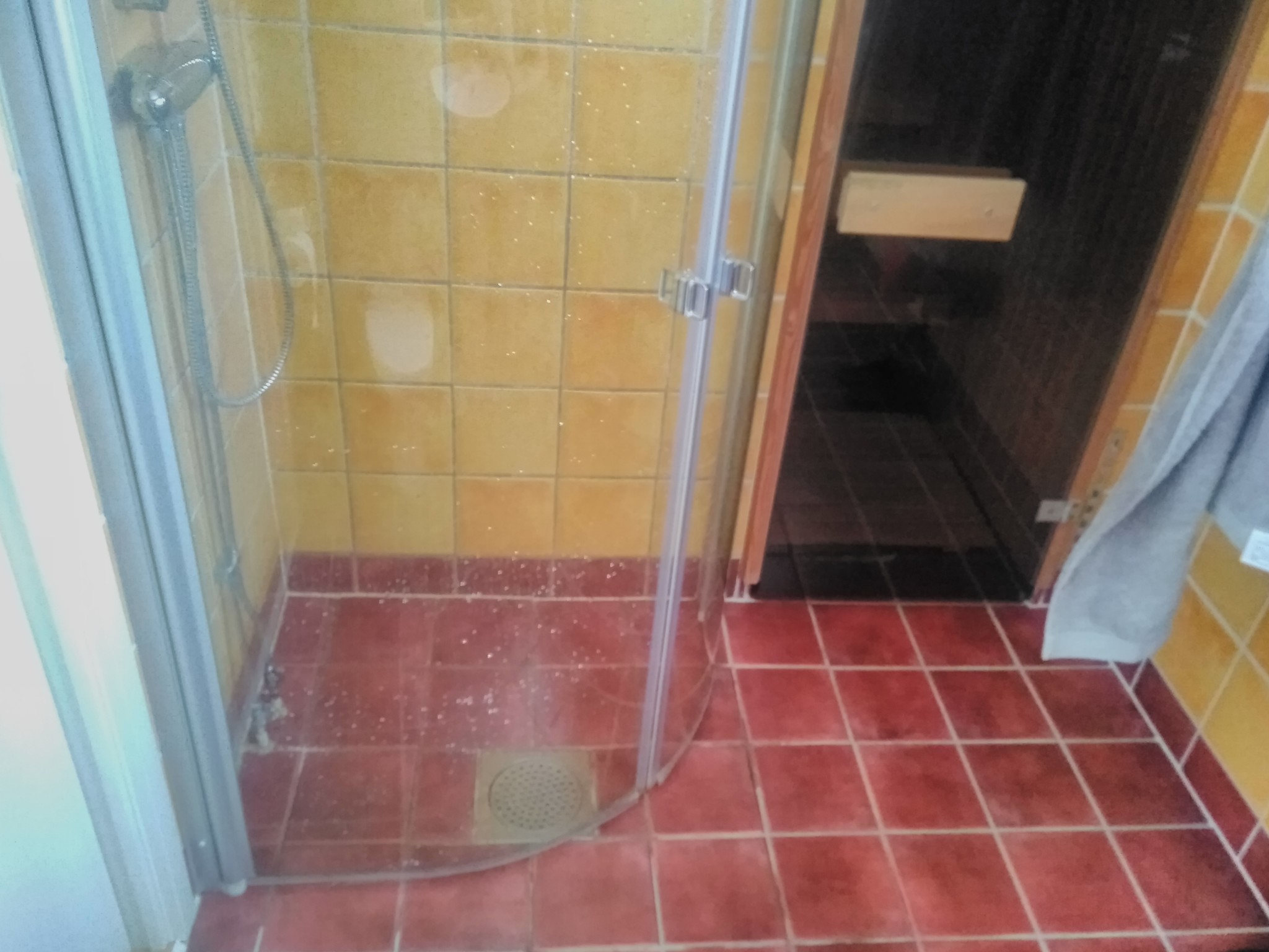

Kanske liknande detta? F.d. plats för badkar. Numera dusch (70*90) och bastu. Duschväggarna borde vara raka eller bukta utåt t.ex. med 2 st 90.
Hörndusch med buktande glasväggar, gul kakelvägg och rött kakelgolv som leder till en bastu.

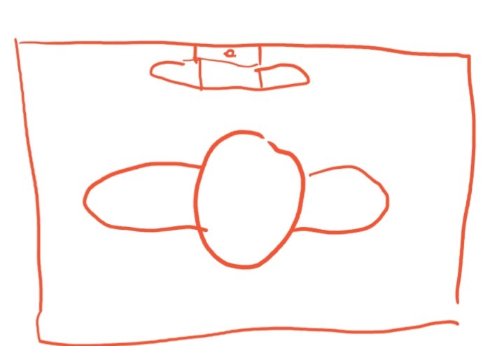

Det beror lite på hur man står i duschen. Jag tycker det är viktigare att ha blandaren och stå ställd mot långsidan Enkel teckning av en duschplats med blandare på långsidan och en stiliserad person i profil.
