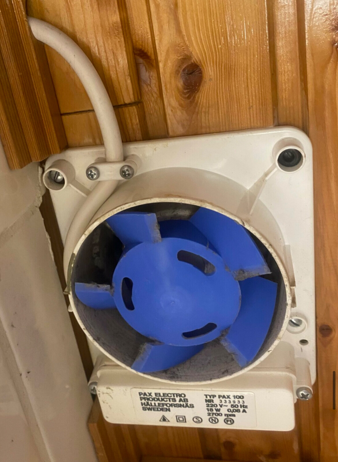

Jag ska byta ut min gamla paxfläkt men som bilden visar så finns det knappt någon plats kvar från fläkt till vägg. Modellen idag är endast total 135mm vilket jag inte kan hitta någon annan modell vara idag… Det minsta jag hittar är 152mm och den marginalen finns inte… vad gör jag? Försöker ta bort kakel precis där uppe så fläkten får sticka in emellan väggen?

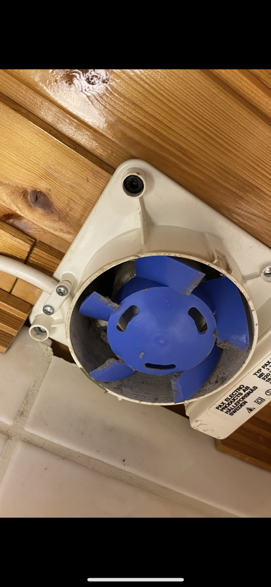

Träpanel i taket och kakel på väggen.

Plocka ner den och mät utifrån diameter på kanalen. Går kanske att montera en fläkt lite ”offset” i kanalen så den bygger mer ut från väggen så att säga.

Får göra det. Känns bara så uppgivet när alla nya modeller är 2 cm bredare och som bilder visar sitter redan nuvarande modell nästan precis intill kaklet. Försöker övertala mig själv att det inte är kört men 😂

Såg av taklisten så att du får plats med en ny fläkt.
[länk]
Om fläkten inte täcker riktigt så kan du köpa en adapterplatta:
[länk]
Taklisten är ju redan bortkapad och den befintliga fläkten sitter somsagt redan emot kaklet. I mina ögon finns det inget spelrum för en bredare fläkt än den som redan sitter.
Den du linkade är 152 bred vilket är 2 cm bredare än den jag har idag.

Hur ser det ut ovanför? Om det är åtkomlig vind och normala spirorör är kanske det enklaste att flytta hålet.
