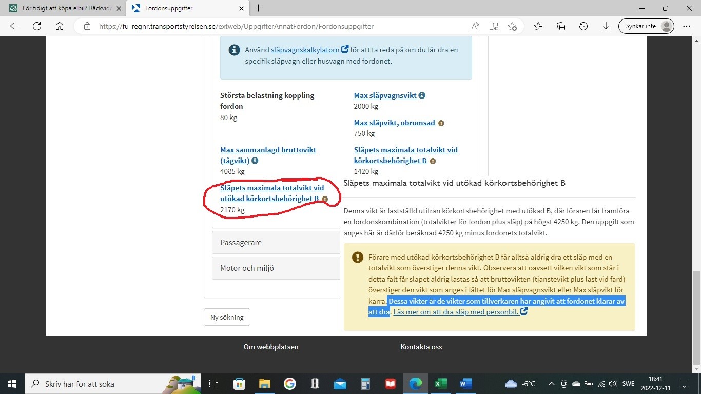

G
M Markarbetaren skrev:
Vad är det för dragvikt på dom bilarna? Frugans Golf får dra 2000kg och det är väl där gränsen ligger när båten ska tas upp.
Har du 30 kärra så får du ju dra bruttovikten av bilen.
M
Nja, kroken och bilen har ett specat värde som inte får överskridas. Min Volvo väger (1592kg) 8kg mer än hennes Golf (1584kg) och jag får dra max 1500kg mot Golfens 2000kg. Stämmer det verkligen att jag kan haka på 2 tons 30-kärra bakom en Skoda Enyaq?

Som jag förstått det är man ansvarig att dragbilen inte överbelastast och sen var det innebär är en bra fråga.
Jag gissar på att en krok som är specad för 1500kg ska tex klara av att man bromsar hårt med ett obromsatsläp på 750kg i 80 km/h.
och kraften blir densamma för ett 2 tons släp i 30.
M
Du får under inga omständigheter hänga på något på dragkroken som väger mer än vad regestreringsbeviset säger. Annars hade det ju knappast skiljt 500kg på max dragvikt mellan min Volvo och frugans Golf som väger i princip lika mycket. Golfen har troligtvis kraftigare bromsar, starkare motor,(+34hk) fyrhjulsdrift, kraftigare dragkrok osv. som innebär att den därmed får dra tyngre.

G
Det är nog detta som även ställer till det för många som kör mycket släp/husvagn och som funderar på elbil. Den enda elbilen som får dra lite tyngre är väl Tesla model X, strax över 2ton.
Har du källa på det när det handlar om efterfordon dvs max 30 km/h ?
Jag hittade bara att man inte får överskrida bruttovikten på dragfordonet samt att om du har bromsar på efterfordon så får man dra hur mycket man vill...

M
Japp, det är fordonets konstruktion som sätter stopp för hur mycket det tål. Dessutom får en 50mm kula på en dragkrok aldrig belastas med mer än 3500kg.
På transportstyrelsens hemsida står det ganska utförligt att det är tillverkaren som bestämt vilken maxvikt som gäller för fordonet ifråga. Man klickar på den inringade texten så kommer det upp.
Skärmdump av webbplats, markerad text, fordonsinformation, släpvagnsvikt, svenska.
G
Det där är ju max släpvagnsvikt och det gäller ju inte efterfordon då dom inte ska utsättas för samma krafter.
Det enda jag kan se på transportstyrelsen hemsida är
"Bruttovikt
Om efterfordonet saknar bromsar, får bruttovikten inte överstiga dragfordonets bruttovikt. (Bruttovikt på ett efterfordon är vad fordonet väger inklusive last."
Och då tolkar jag det du får dra hur mycket du vill om efterfordonet har bromsar om inte är det brutto vikten som sätter stopp.
