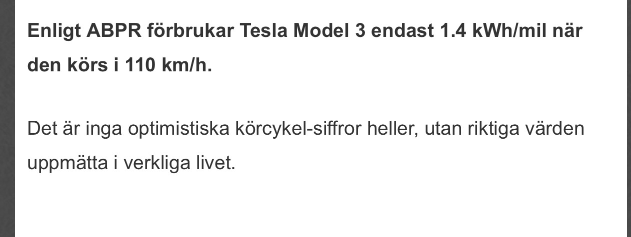

Hade en E220d kombi som lånebil när elbilen var på verkstan. Snittade 0,53 med den på ca 100mil blandat. Samma körning med M3 ligger på ca 2kWh/mil.
Att få en M3 att dra 3kWh/mil kan va nytt världsrekord, nästan dubbelt mot min Polestar och mer än dubbelt mot va andra ägare rapporterat.
Skärmdump av ett foruminlägg där det diskuteras Tesla Model 3:s energiförbrukning på 1.4 kWh per mil vid 110 km/h.

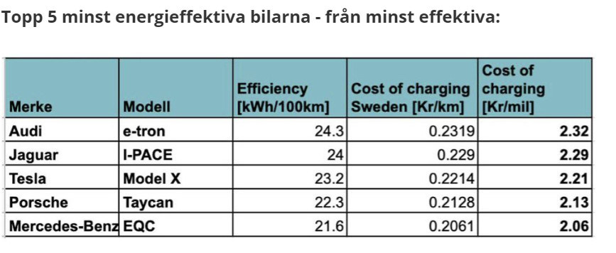

Hitta en lista på de bilar som är törstigast. Förvisso från 2020. Men tror vi på att de blivit törstigare?
Stor skillnad i förbrukning mellan olika elbilar - Recharge (mestmotor.se)
Nej, det går väldigt mycket mer energi när det är kallt. På vägen hem regnade det inte och var varmare. Då drog den ca 2,2.
Nu på sommaren kommer man ca 44-50mil på laddningen, dvs ca 1,8kWh/mil.

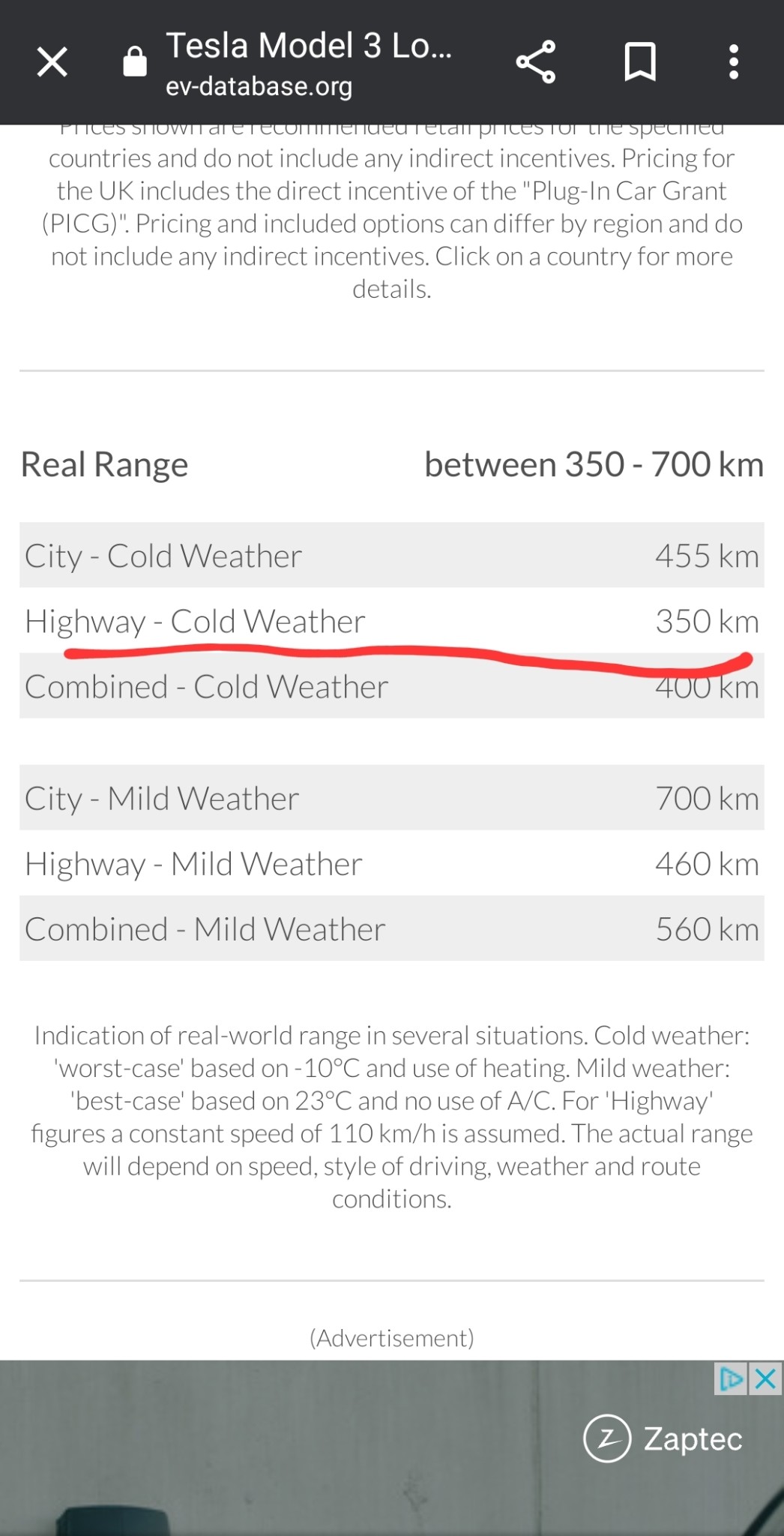

Jag tittade på alternativ för att köra Göteborg-Luleå och nu ett drygt år efter att jag tittade på detta förra gången och konstaterade att det i praktiken bara går att köra denna sträcka om man har en Tesla, så kan man till och med köra sträckan med en bil som bara går 25 mil per laddning. Det finns till och med flera laddalternativ.
tensiden och 1 till
Denna uppskattning för M3LR verkar rimlig, ca 35mil motorväg vid kallt väder.
Hade räknat med lite laddning i Markaryd då jag inte hade någon laddning i Helsingborg. Fick ladda både i Ödeshög och Markaryd.
Skärmklipp av Tesla Model 3 räckviddsuppskattning under olika väderförhållanden från EV-databasen.
