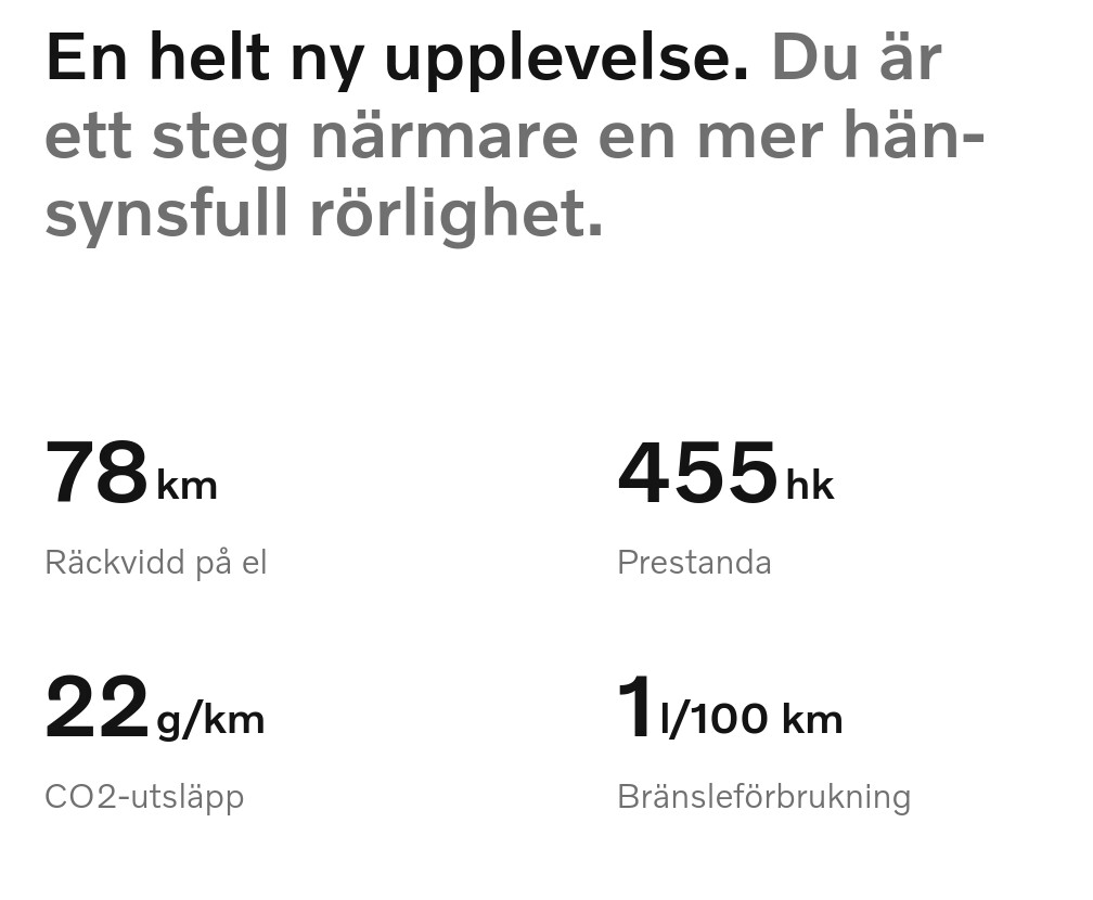

Kolla bilens utannonserade förbrukning enligt WLTP.Alfredo skrev:
Vår Passat ligger på liknande.
Det handlar om att testcykeln man gör testet på är kort och inte anpassad för pluginhybrider där man kan tanka ett batteri också.
Så siffran anges egentligen som "0.1l bensin + x kWh el".

Jag hittar denna text:Nötegårdsgubben skrev:
Men hittar inte direkt någon förklaring till vad de egentligen menar och orkar inte leta mer. Dock känns ju 0,1 liter per mil som en ren hittepåsiffra. Så länge man kör enbart med el kan de väl lika gärna skriva 0.0.

Det står i en fotnot att det är enligt WLTP. Så nej, de kan inte hitta på fritt, men siffrorna är ju trots det rent trams.
Kineserna skrev:Räckvidden, CO2-utsläppen och bränsleförbrukningen är baserad på WLTP-data som erhållits under specifika testförhållanden för XC60 Recharge T8 AWD laddhybrid. Den faktiska räckvidden samt koldioxidutsläpp och energiförbrukning som uppnås under verkliga förhållanden varierar beroende på körbeteende och andra yttre faktorer. Siffrorna är preliminära. Slutlig fordonscertifiering väntar. Öppna de fullständiga specifikationerna om du vill se andra motoralternativ.

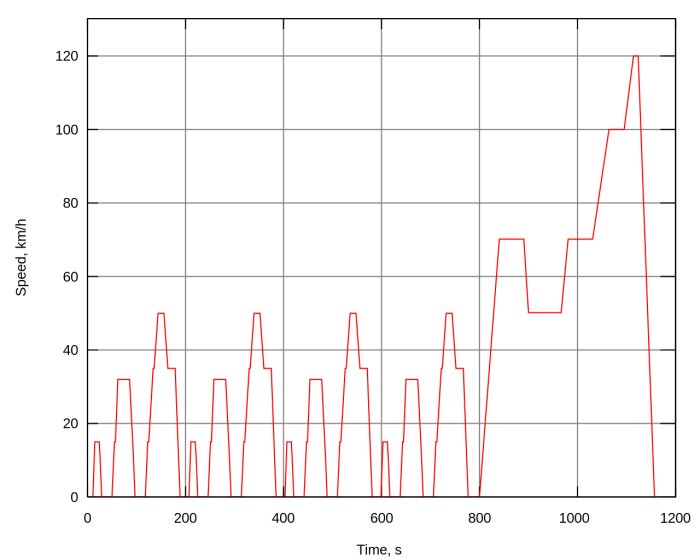

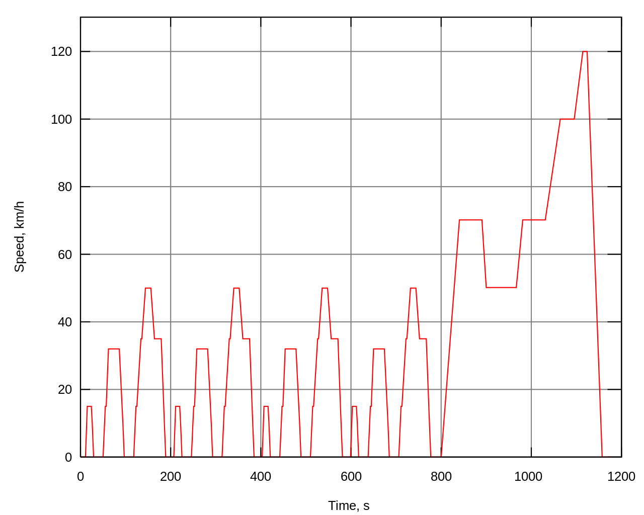

För att vara exakt så ser WLTP-highway-cykeln för "snabba" bilar ut så här (finns andra cykler för de som inte är gjorda för att gå i motorvägsfart):JLyck skrev:
Det är stipulerat i standarden hur många sekunder man har på sig att accelerera/retardera vid varje hastighetsförändring och hur länge varje hastighet ska hållas.

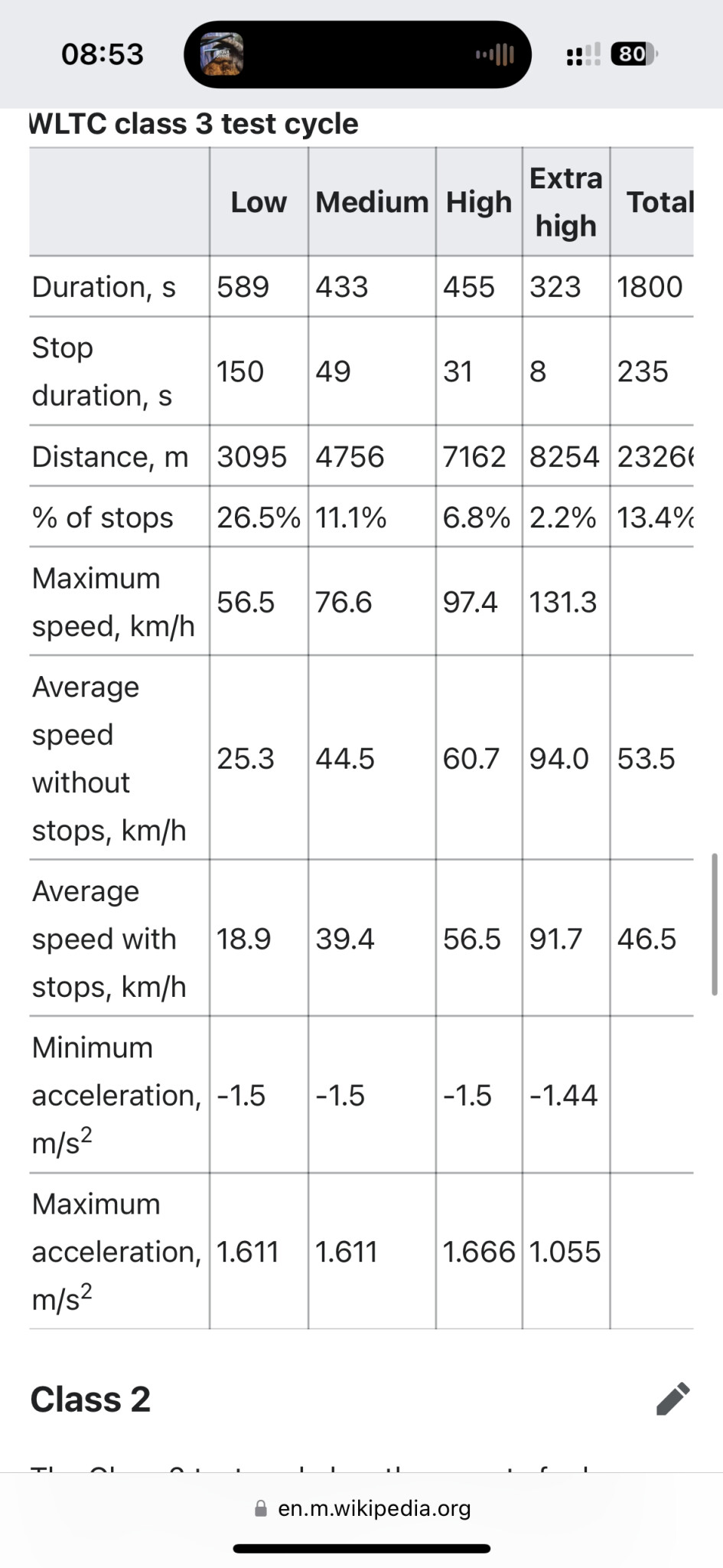

Volvo hävdar att en XC60 kommer 77 WLTP-km på el. Om vi antar att körcykeln är 100 km så innebär det att WLTP-förbrukningen är 100/(100–77)*0,1=0,43. En mycket bra siffra det med, får erkännas. Men givet avrundningsregler kan det iofs. lika gärna vara 0,64.
Edit: Cykeln är tids- inte avståndsstyrd. På tok för svår matte för mig då. Nöjer mig därför med att konstatera att WLTP-siffror är helt obrukbara för laddhybrider.

Jag läser det som att avståndet är 23km, och tiden är 30min.Nötegårdsgubben skrev:
