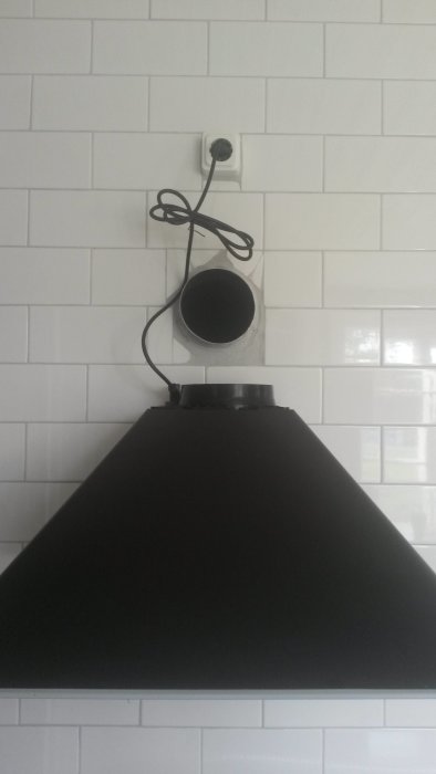

Jag har tagit bort den äldre köksfläkten där utblås röret gick rakt åt sidan och efter kakling ska röret vara rakt ovanför köksfläkten.
Utgångsläget var att det var (alltför) mycket arbete med att ta ett nytt hål i murstocken... Är det?
Så, med fläkten på plats är det en alltför snäv böj för att kunna ansluta det medföljande röret.
Tänkte be om tips och hjälp inför mina alternativ;
1. Finna ett rör som går att böja såpass mycket, jag har dock ingen aning om vad för rör det kan röra sig om.
2. Ta nytt hål längre upp på murstocken. Tungt, dammigt och segt projekt men värt det. Sätter igen gamla öppningar. Men ska man verkligen bila, slagborra, stämjärna en murstocken?
3. Sänka fläkten.. Men då kommer vi under de 50 cm mellan häll och fläkt med risk att man inte ser vad som lagas och andra medföljande bekymmer.
4. Öppen för förslag.

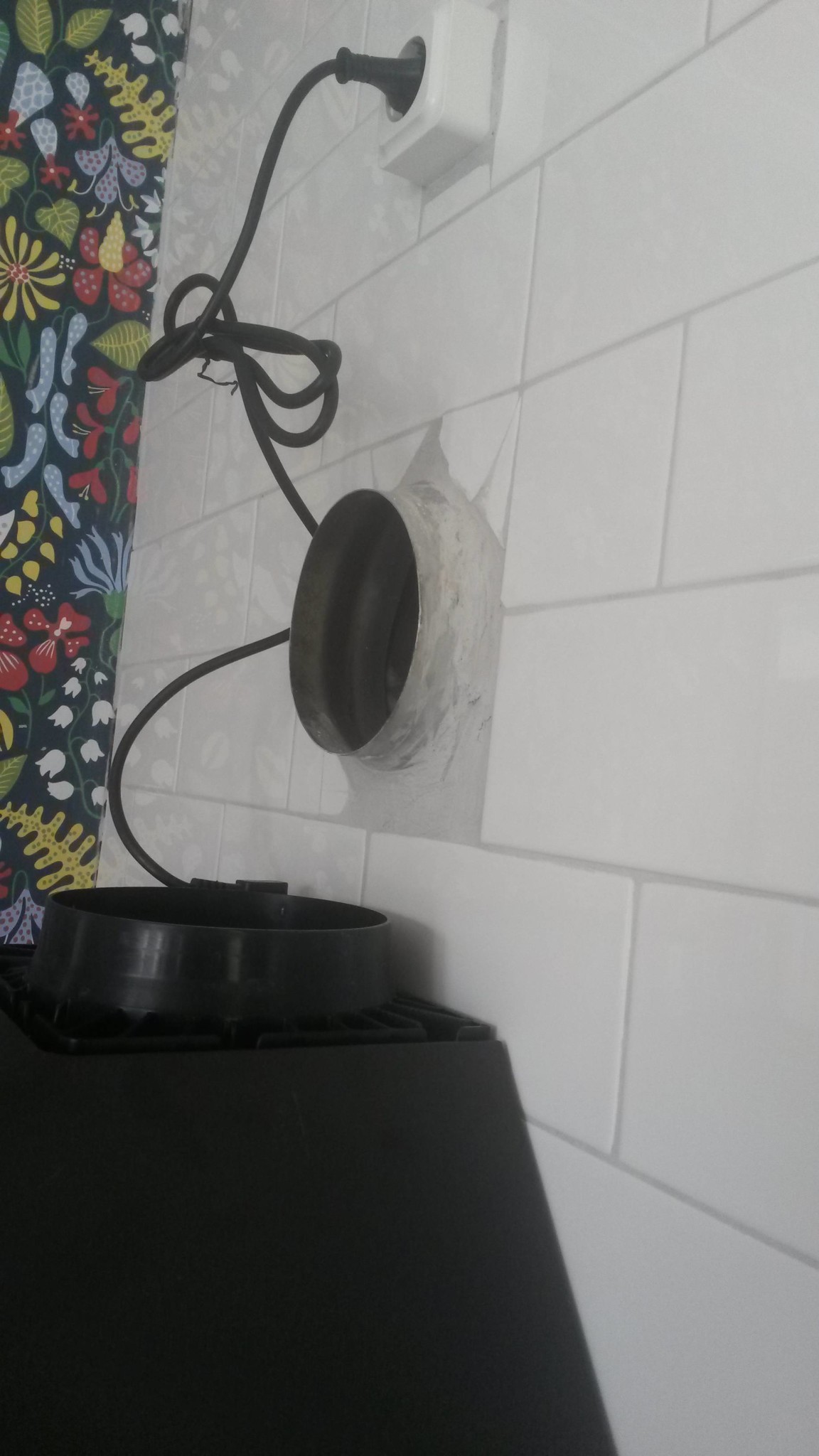

Det är 7 cm mellan toppanslutning fläkt till nederdel rör i vägg..
Ett femte alternativ kan vara att ta av från röret så det sticker ut mindre.
Vad då... Ska man mäta två gånger och borra en... Min learning curve går på tok åt fel håll!! Svart köksfläkt monterad under kaklad vägg med synligt eluttag och rör som leder uppåt.
Köksfläkt framför kaklad vägg med synlig öppning för utblåsrör och sladdar anslutna till uttag.

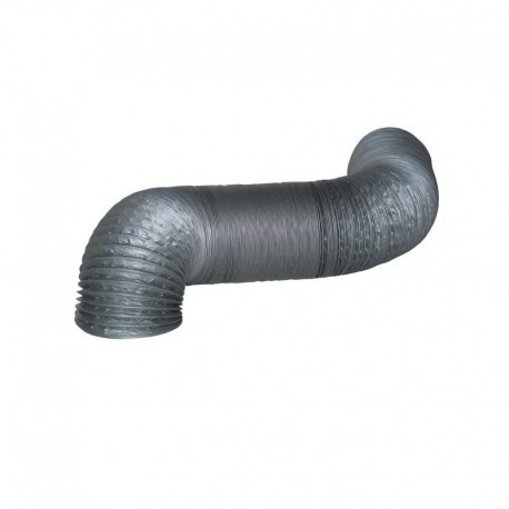

Var det en slang som medföljde? För annars brukar dom kunna vara så pass flexiga att du kan få till vinkeln..
Som denna. Flexibel grå ventilationsslang böjd i en S-form.

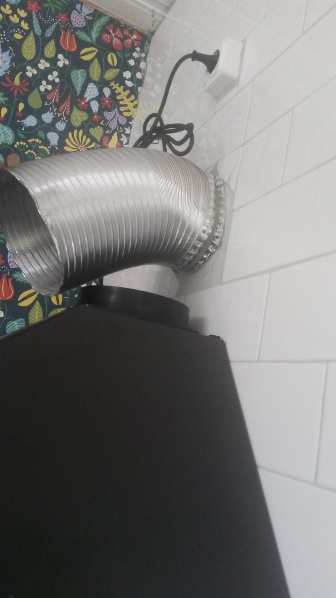

Jo, den följde med, men böjen är för snäv att den liksom tar i sig själv i böjen och inte kan böjas mer...
Ska ta en bild..
Flexibelt rör i metall anslutet till en svart apparat, mot bakgrund av färgglad textil och vita kakelplattor.
Det är liksom som att röret inte går att böja mer, vinkeln är för snäv.
Skulle haft något slags tyg a la rymddräkt/tygbrynja/eldtåligt tyg som står för utmaningen.

Den är i aluminum har du provat den i vävplast , godkänd att ha i kryddskåp , lite flexiblare med böjar
Ja den blir för svår at böja rätt, prova och köp en som denna. Dom brukar gå att böja snävare..
Flexibel rörspiralslang som kan böjas snävare, rekommenderad för byggprojekt.
Edtit: 2:a på den :)
Låter som det kan fungera, ska börja leta efter en sån.
Stort tack!
