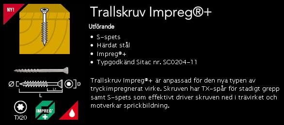

Trall och gips skruvas plus allt som ev ska kunna plockas bort och återmonteras.

Dessa är mina favoriter utvändigt. T.ex 4,2 x 45 för att sätta upp dörr- och fönsterfoder och knutbrädor:

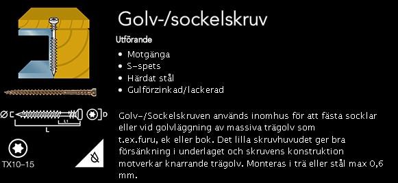

Och invändigt till paneler, lister och annat är dessa kanon
3,9 x 42 till tunna tak- och väggpaneler, 3,9 x 57 till massiva furugolv:
