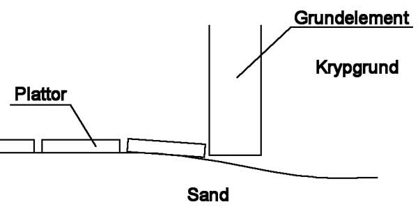

Vi har en krypgrund där marknivån bitvis är lite låg, det gör att sand som borde ligga under vår uteplats istället har "rasat in" i grunden, se bild. (Grundelementen vilar på plintar i ändarna.) Det gör att den innersta plattraden har satt sig och att det blir små fina glipor för möss att ta sig in igenom.
Hur skulle ni ha gjort? Jag har kommit på följande varianter:
Ägna en sommar åt att krypa in med sandhinkar i krypgrunden. (Inte så lockande.)
Gräva upp ett par decimeter eller så utifrån och skyffla in sand i grunden. (Osäker på om det funkar eller om det kommer att försvinna längre in i grunden så småningom.)
Bara fylla på sand på utsidan och padda tills det inte sjunker undan mer. (Osäker på om det funkar eller om det kommer att försvinna längre in i grunden så småningom.)
Gräva upp och lägga dit en rad tegelstenar under grundelementen. Törs man tro att dom ligger kvar utan att mura fast dom?
Just nu är musspringorna tillfälligt åtgärdade med en sträng sand på utsidan, men så småningom ska plattorna läggas om och då vill vi ju gärna ha en lite långsiktigare lösning.
