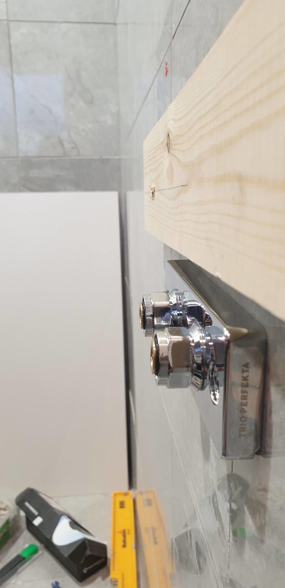

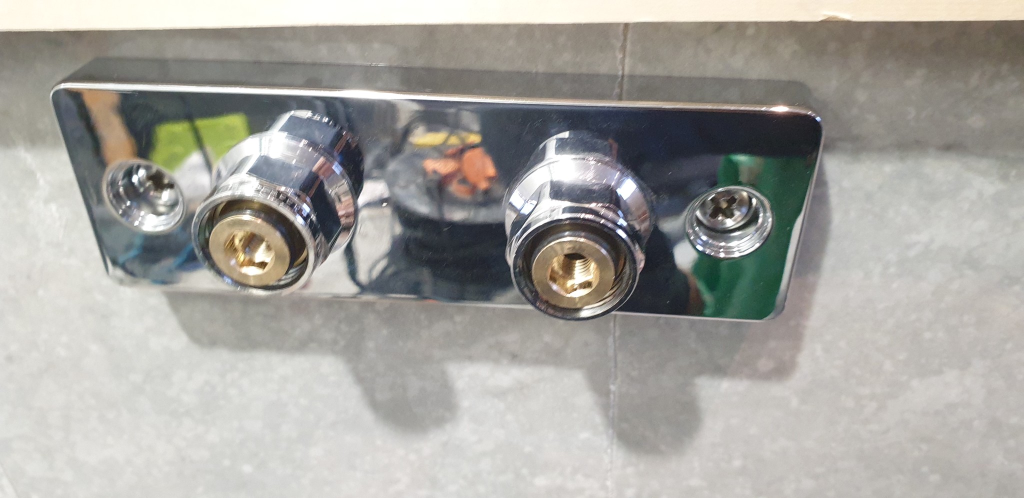

För lite rör för Trio Väggbricka - vad göra?

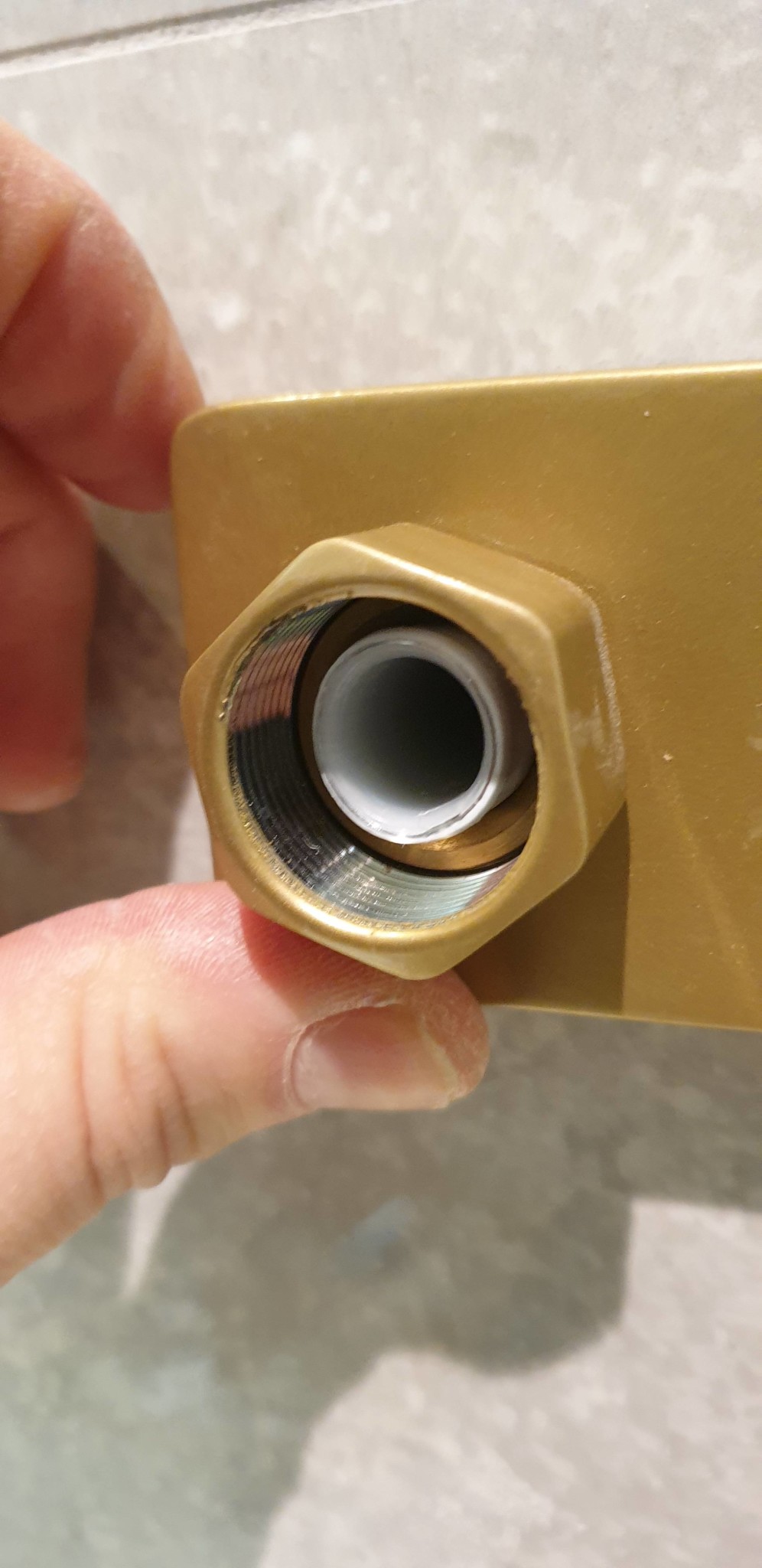

Ska du verkligen ha en klämringA Axel bolander skrev:Väggbrickan är gjord för Alupex 16x2.2 men det är helt omöjligt att få dit klämringen när klämringen när väggbrickan är på plats - har även provat pressa in den med smala plastverktyg. Funderar på att bara sätta en koppling ([bild]) men det löser inte problemet jag får med duschblandarfästet.. förslag på annat brand väggfästen som funkar med fasta Alupex..

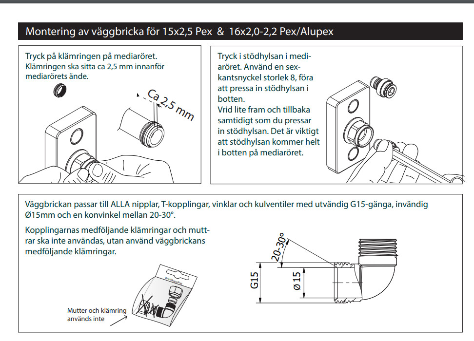

Om du tittar på deras anvisning så ser du att det inte finns någon klämring att fixa med, den är integrerad i hylsan. Kanske är det en lösning för dig? Notera att jag länkar till en bricka för 40cc mellan rören, du har nog 60 antar jag.

ja stödhylsan är ju den svarvade grejen med oringar. Ska den få plats i kopplingen så kan rimligen inte röret sticka ut särskilt mycket vilket borde innebära att det kan vara svårt att få dit ringen men antagligen inte omöjligt.MathiasS skrev:
Är det kanske tänkt så att man ska använda stödhylsan för att pressa på klämringen när den väl äntrat röret? Har man gradat av röret korrekt antar jag att detta borde vara genomförbart - på något sätt går det ju att fixa detta får man förmoda.
Har nu fått på klämring och stödhylsa - pust.. inte lätt och det krävdes visst våld.. men att använda stödhylsan för att pressa in klämringen vågade jag inte. Risken är att klämringen då börjar klämma innan stödhylsan är i botten - och klämringen måste enligt instruktion sitta 2.5 mm in på röret.
Att använda en stödhylsa med integrerad klämring hade varit ett betydligt bättre och enklare alternativ.
Slutsats - varning för Trio Perfektas Design väggbrickor i kombination med rör som inte är rör-i-rör - i synnerhet på pex/alupexrör..

I efterhand borde jag ha bytt ut antingen hela väggbrickan till Vatette - eller tagit en Vatette anslutningskoppling 16 2.0-2.5mm för pexrör (följer med Vatettes väggbrickor) - då hade jag sluppit pillet med klämringen
