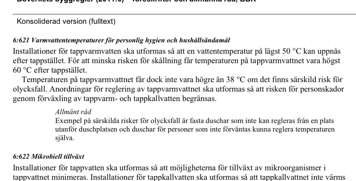

Christer G.V. Christer G.V. skrev:
Det får Du inte ha. Max 60 grader vid tappstället!
Vem har sagt det?
