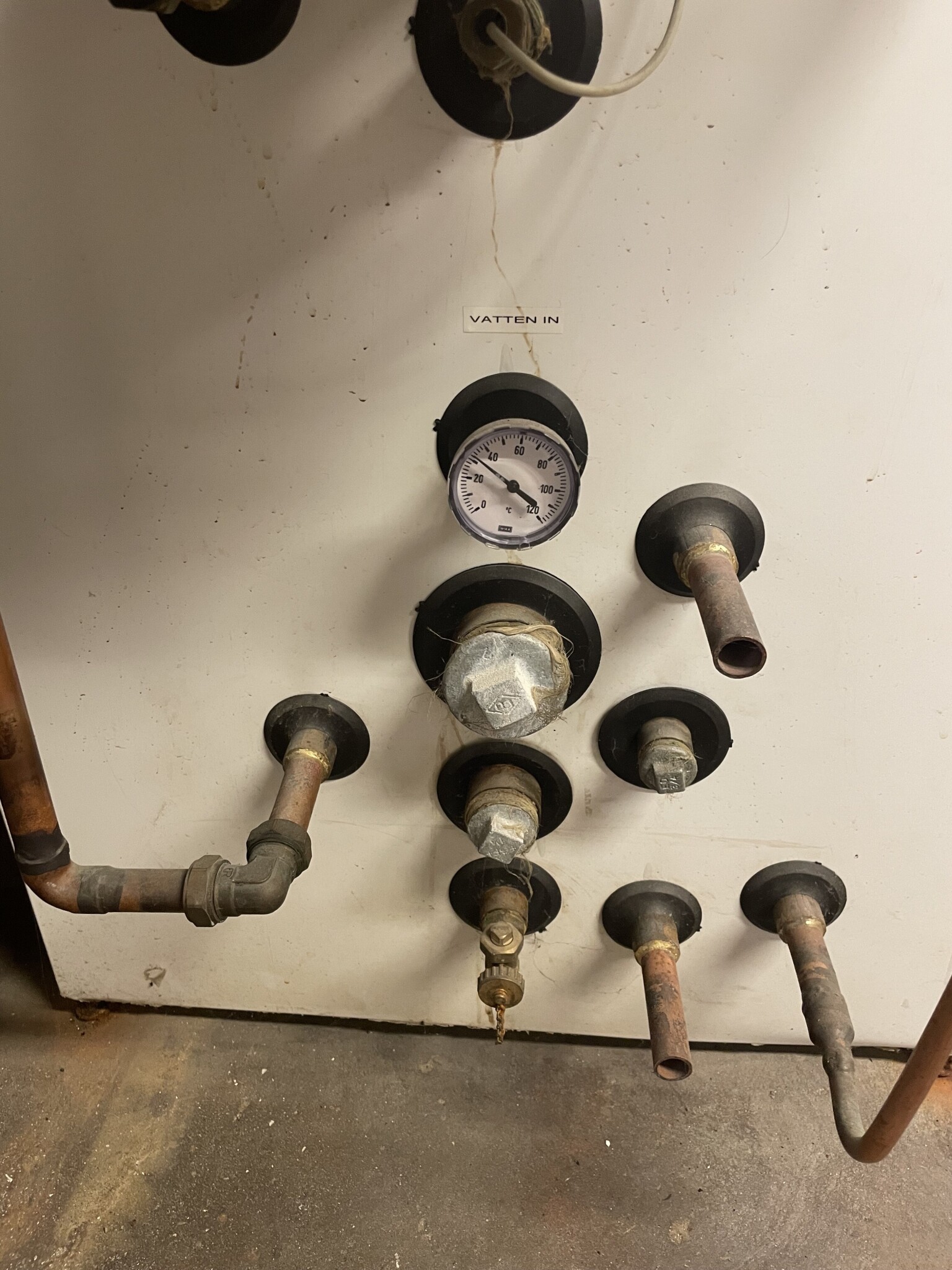

Hej, Jag har för låg temp på vattnet från kranarna och skulle behöva lite råd om hur jag kan få upp detta!
Sirius värmepump och systemtrycket ligger på ca 1 bar.
Tacksam för tips!
/Claes
  • Värmepumpsystem med kopparrör och tryckmätare, systemtryck på cirka 1 bar. Skrivet "250" på vit enhet, röd expansionskärl i bakgrunden.
  • Rör- och mätarinstallation med texten "Vatten in", där termometern visar temperatur i en värmepumpinstallation.
C
Ser ut som en ackumulatortank med VV-slinga, är det någon sorts improviserad VV-beredare?
Man skulle nog behöva få en bredare bild av hur anläggningen är uppbyggd för att komma med några konkreta tips utöver "ring en röris".
Perolofl

Inte en aning men systemet är från Megatherm med en Sirius kompressor.
Installerades för ca 29 år sedan o har fungerat mer eller mindre klockrent. Tack annars för tips!

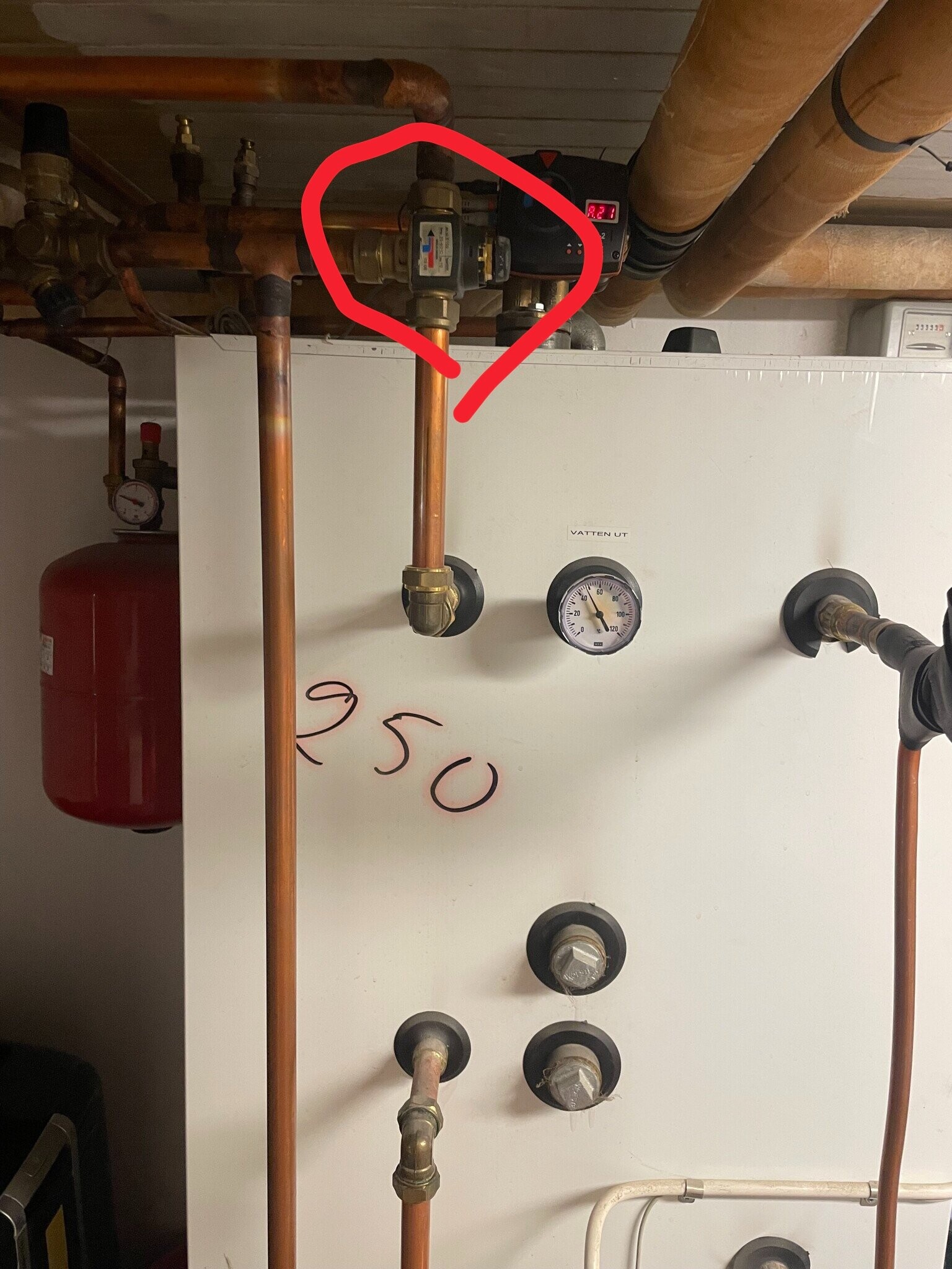

Blandningsventil med justeringsmöjlighet för temperatur markerad med röd cirkel i ett rörsystem.
Du har blandningsventil som du kan justera tempen med om den funkar.

Ok ja den går att vrida men är det in eller ut för att få högre temp? Inget verkar hända!
Tack!

Det är inget trolleri så du kommer aldrig att få högre temp än vad du har i beredaren.

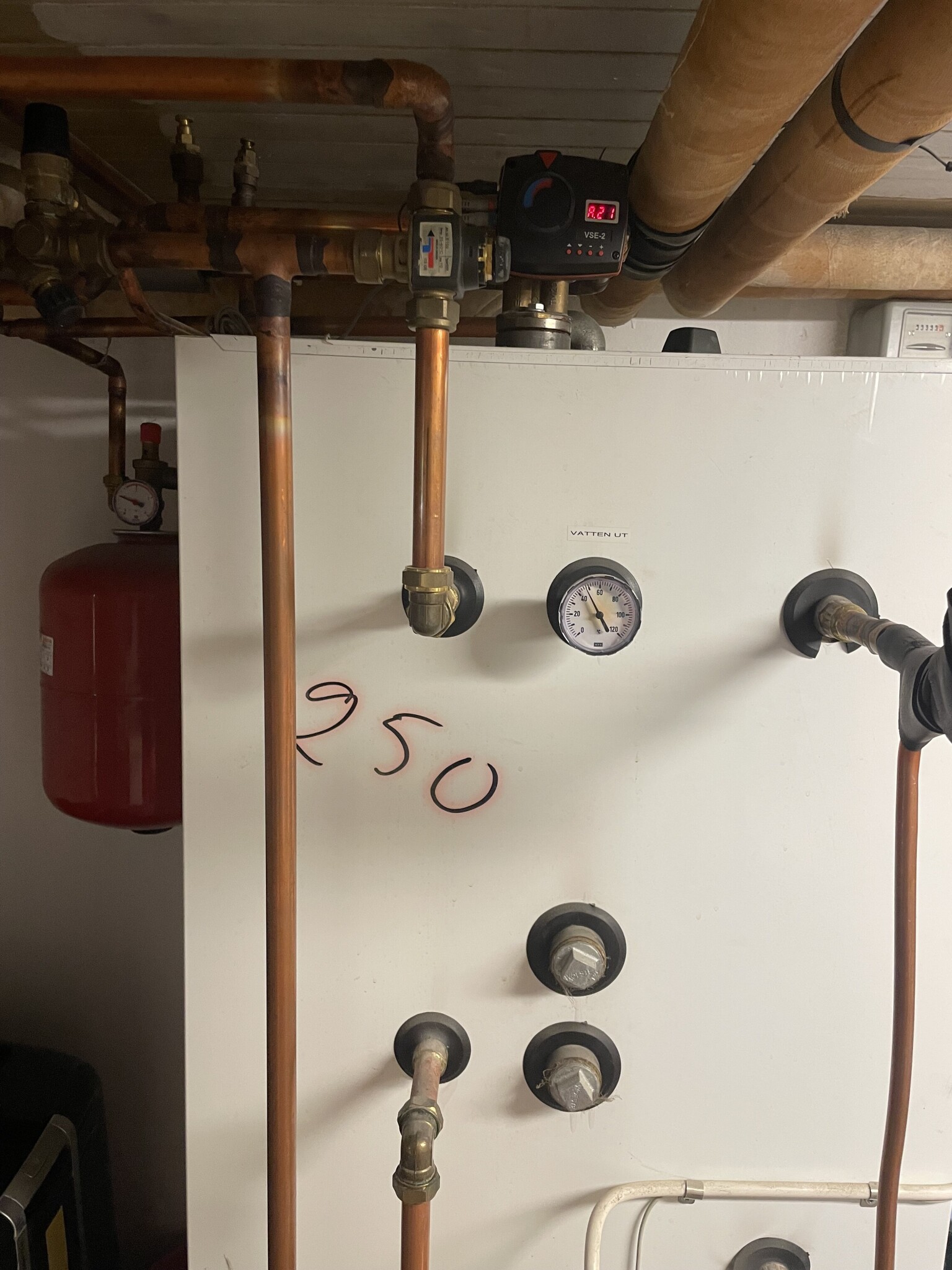

Hur varmt är vattnet vid kran. Ser ut som du har ca 45grader i tanken.
kl.
Ca 38-39 grader endast!

Eftersom inte tanken är varmare blir det inte varmare än så i kranen.

Förstår det också men kan man då få mer värme i tanken? 38-39 är ju för lågt!

Om jag förstått det rätt är Sirius en väldigt enkel och "liten" värmepump som ser ut att jobba med fast kondensering (= en konstant måltemperatur) mot en tank, från vilken värme och varmvatten tas. Det går troligen att skruva upp termostaten på pumpen, men dels kanske den inte orkar upp till en "regelmässig" varmvattentemperatur, dels har den troligen väldigt dålig verkningsgrad vid de temperaturerna, så det kanske inte är ekonomiskt motiverat att skruva upp den vs. att investera i en direktverkande varmvattenberedare (där värmepumpen med fördel kan förvärma vattnet).
Men det är här vi behöver veta mer om anläggningen. Hur är termostaten på pumpen inställd, t.ex.?

Vi hade en tillsynes likadan anläggning i förra huset (för 18 år sedan) så jag tror jag har lite koll på principen för värmeanläggningen.
Ser ut som du har 47-48° i tanken vilket borde var tillräckligt för att få varmvatten.
Börja med att kolla blandningsventilen.
Öppna en varmvattenkran så du får lite flöde genom systemet och greppa sedan runt röret som kommer ut från tanken till vänster om översta termometern. Flytta sedan handen till efter kröken högst upp. Känner du någon temperatursskillnad så står blandningsventilen öppen. Är du osäker så använd termometer.
Roger Fundin
