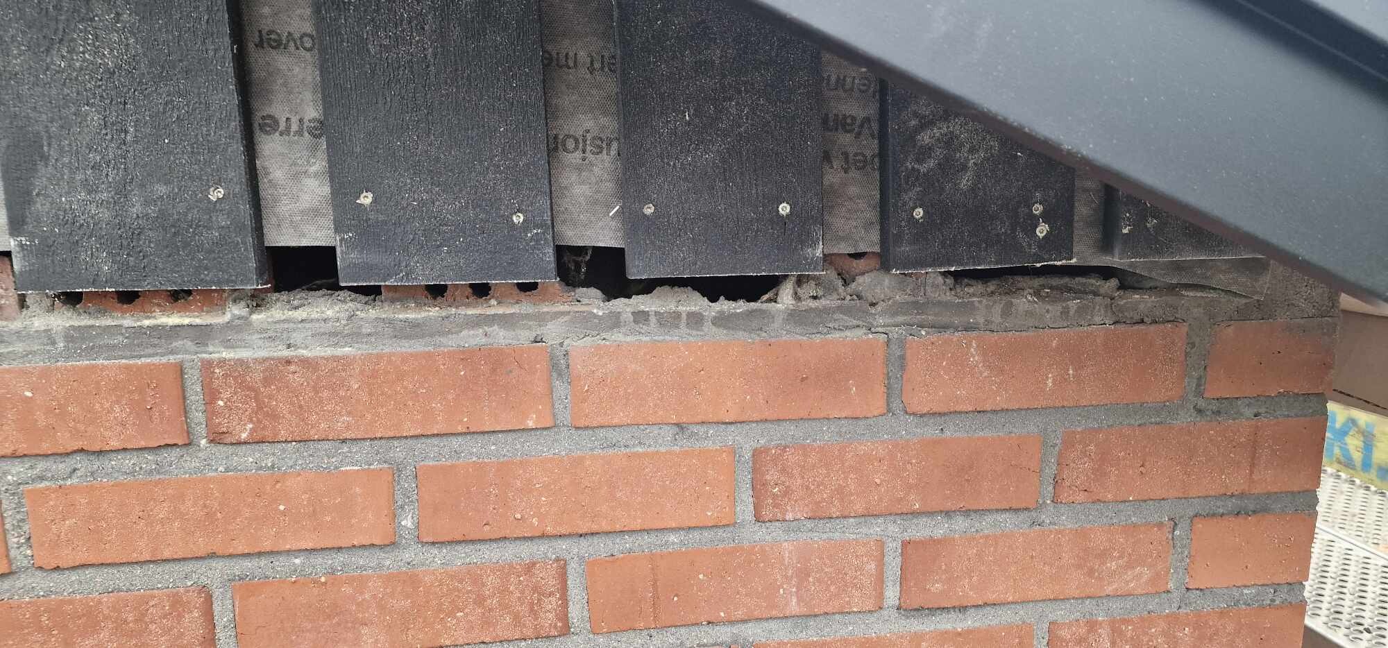

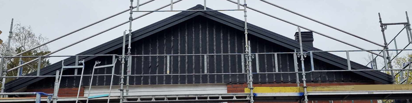

Hej! Jag har hyrt in en firma för takrenovering vilket under arbetets gång även kom att inkludera byte av lockpanelen på en gavelspets. En av deras hantverkare har jobbat extra nu under påskhelgen och varit här och donat. Nu tycker jag det ser ut som att han kapat panelen för kort - det är liksom hål rakt in under den.

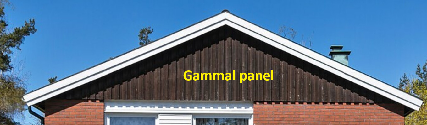

Lockbrädorna på gamla panelen är någon centimeter eller två längre och jag förutsätter att han kommer att göra samma sak med de nya. Jag frågade honom idag angående hålen och han påstod att han mätt enligt den gamla panelen, men trots att vi inte bott i huset speciellt länge så kan jag verkligen inte minnas att jag sett något hålrum under den gamla panelen. Jag har tyvärr inga närbilder från hur det såg ut innan heller. Han föreslog att man kan täta med något betongliknande silikon, men jag är skeptisk till hur rimligt det är och hur det skulle påverka utseendet.
Vad säger ni som kan? Det är möjligt att lockbrädorna på den gamla panelen gjorde att det bara inte syntes. Är det okej? Fyller det rentav någon funktion? Behöver jag ta upp detta med byggherren?

Det var rätt som vi misstänkte, panelen blev för kort. Den ska gärna täcka 3-5 cm av teglet för att ge bästa skydd mot väder och vind, enligt byggherren. Det löste dom direkt och utan några konstigheter så fort vi påtalade det på tisdag morgon. Detta genom att skifta panelerna åt sidorna och sätta nya, längre brädor i mitten. Avslutades med snedsågning i nederkant.
