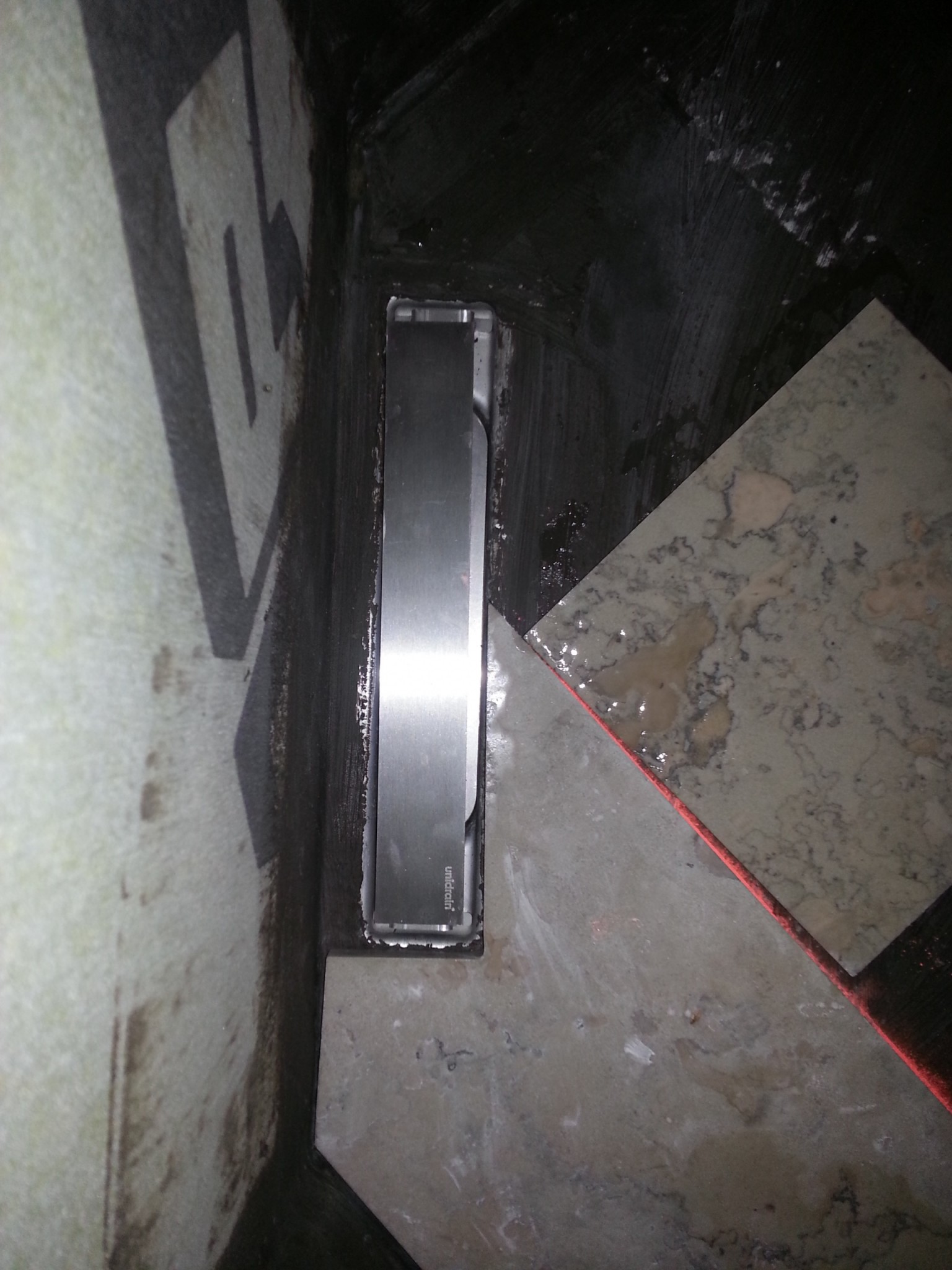

Håller på att passar in för en unidrain med en high line panel i rostfritt utan ram.
På paketet och överallt står det 300mm men panelen är ju bara 260mm.. ?
Är det något jag missat eller varför är det så?
Nu ser man ju "monteringsstaget" eller vad det kan kallas det som syns under själva rostfria plattan. Och glipan runt om blir bredare på sidorna
Har jag fått fel prylar?
Fick svar från Unidrain. Det ska tydligen se ut så..
Duger inte tycker jag. Jag vill inte behöva se monteringsstaget så det får bli en tillkapad kalkstensbit istället och rostfria panelerna i metallåtervinningen..

Jag har faktiskt sett den tråden förut. Riktigt snyggt. För mig får det dock bli en litet "pinne" längst in vid väggen.
På unidrain sa han själv att de fått synpunkter på detta och att de vet att det finns mer att önska av designen..
1. Varför inte designa brunnen så att den verkligen är väggnära så man slipper den lilla cm-pinnen längst in.
2. Om jag vill ha och beställer en 30cm bred öppning så vill jag inte ha en 25 cm bred? Tur att man inte redan matschat med exakt 30cm breda klinkers eller liknande.
3. Gör om "fötterna" så de inte sticker ut 1 cm på varje sida om den synliga panelen.

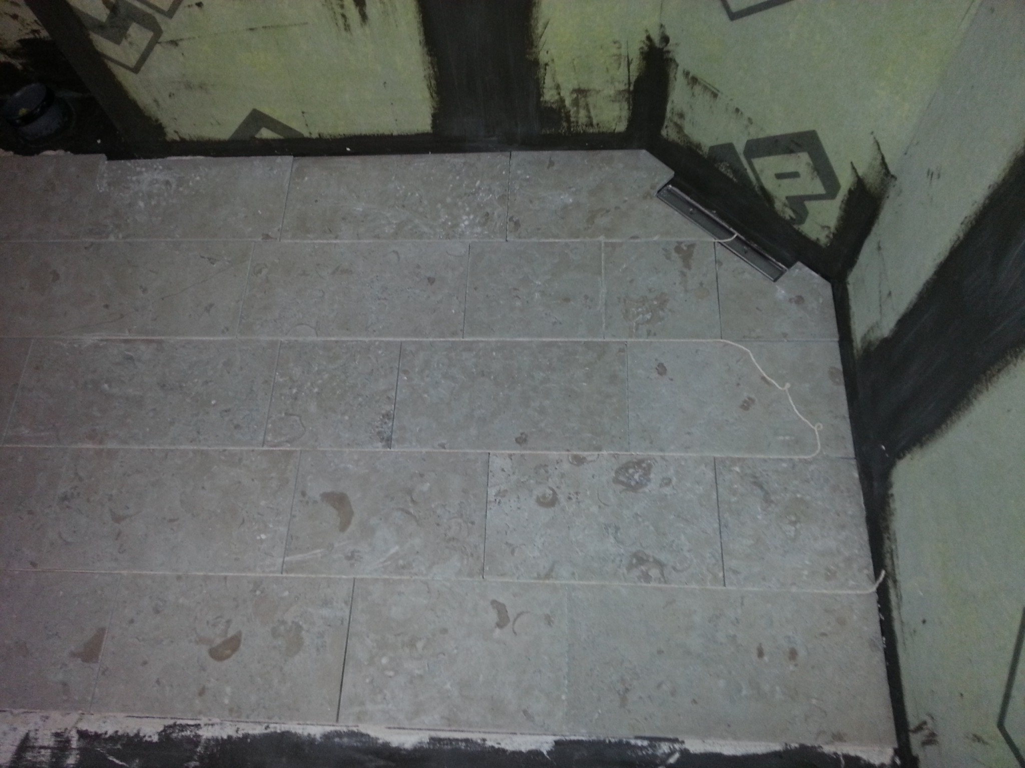

Så här ser det ut just nu.. lägger i en kalkstensbit i hålet med 5mm runt om.
jo den lilla biten fick jag med, hade 60*60 på golvet så det var ju tänkt att vara anpassat med 120brunnen

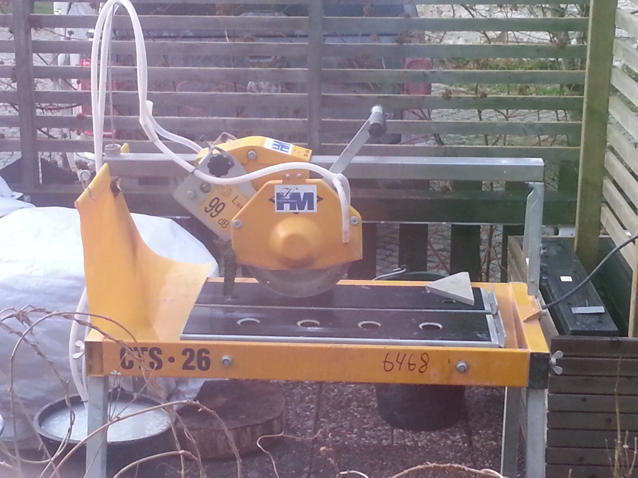

blev det fina snitt i kalkstenen? den är väl mjuk (eller vad man säger) så det slår väl inte ur flisor som i en granitkeramik
Ja, det blir riktigt fina snitt med den här herrejössessågen. :-)
