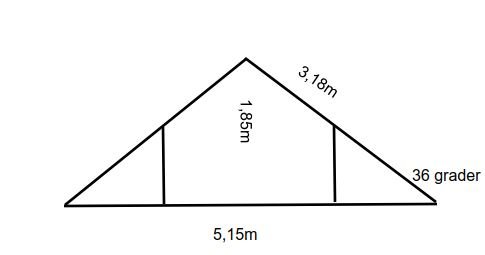

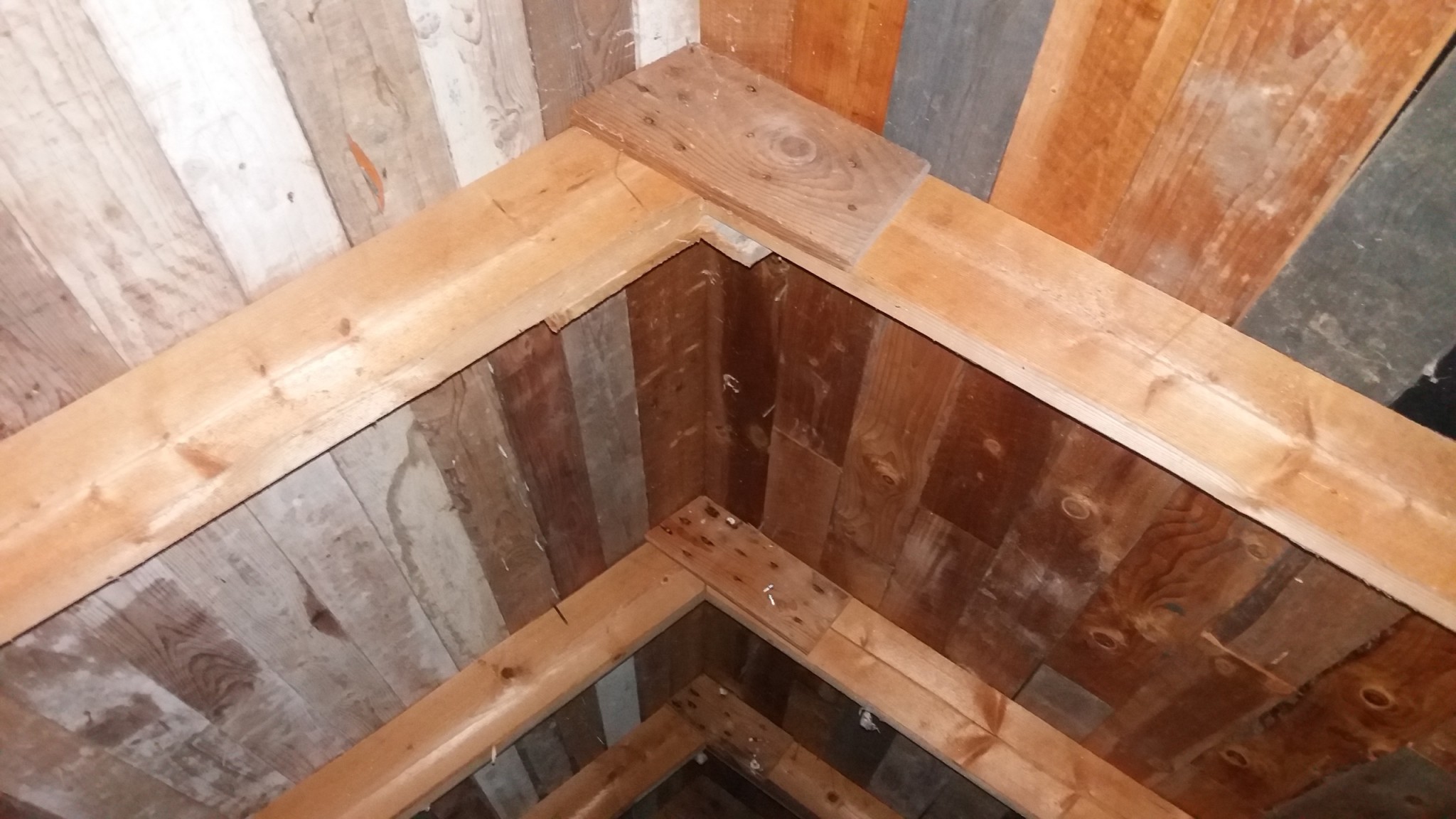

Jag hade tänkt att byta från TP-plåt till betongpannor på vår sommarstuga. Har varit på vinden och undersökt lite hur takstolar ser ut och om de klarar den här extra vikten?
Takstolarna är från 1960 och dim 125x50 i överarmar spännvidden är ca 5,15m på underarmen, lutning på taket är 36gr. Takstolarna står mellan 105 och 110cm i cc avstånd. Stugan står i snözon 2.
Klarar dessa trycket av ett tungt betongpannetak?
Om man skulle behöva förstärka dessa, hur gör man det smidigast, alt1. skruva en regel 75X50 under och längs med befintliga överarmar och sedan en plyfa på sidan av befintlig takstol med lim och skruv. Då blir de totalt 200mm höga.
Alt 2. placera ut nya takstolar mittemellan de befintliga, dimension 145x45 fäst i hammarbandet med spikplåt och använda plyfa i nocken där de skarvas. Hoppar helt enkelt över underarm på denna förstärkning.
Vad tror ni
