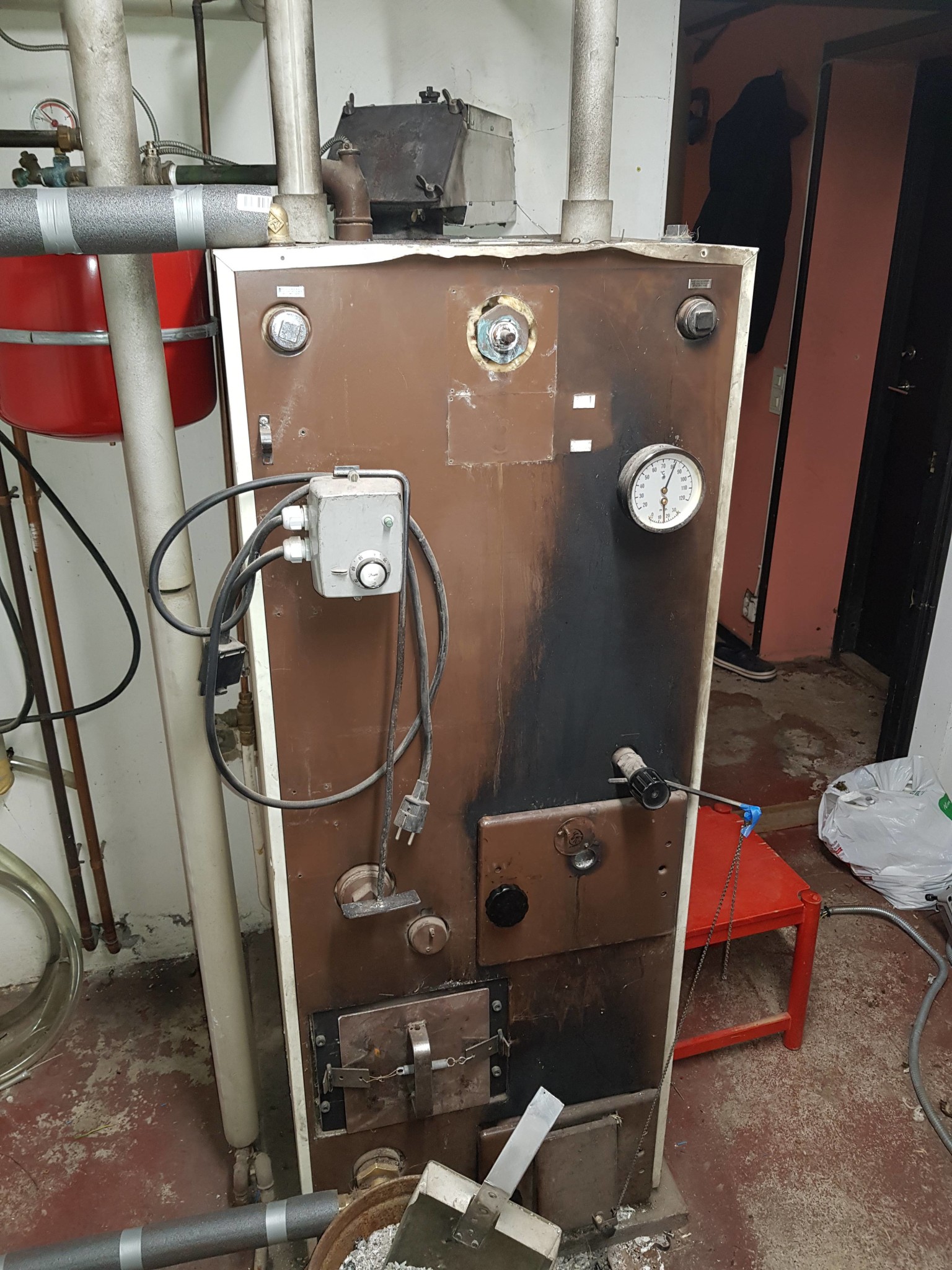

Hej. Vi har köpt en villa med en gammal kombipanna(euronom).
När jag eldar ved blir rökgaserna väldigt varma 500+, även om jag stryper rejält på dragluckan.
Det är ett väldigt drag i skorstenen när den är varm. Jag skulle ju kunna byta panna mot en bättre. Fast vi har inte tänkt elda med ved så många år innan vi skaffar lvp eller bergvärme.
Hur gör jag för att få ner rökgastempraturen?

Det där är tyvärr det normala beteendet på sådana gamla överförbrända pannor. Att strypa ner draget är ju lite vansligt iom att du då troligen får ofullständig förbränning, bättre då att sätta en dragbegränsare. Problemet med pannan är att det är för dålig överföring av värmen till vattnet. Att göra mindre ilägg i pannan och oftare är nog det bästa du kan göra, jämför med hur en oljelåga skulle fungera, eller pellets för den delen. Det är mycket mindre effekt än att vräka magasinet fullt med ved som brinner i stort sett allt på en gång.

Jag tänkte sätta in ett spjäll ovanför pannan så jag kan strypa draget där. Sen kanske en motdragslucka efter det.ylven skrev:
Vad ska jag försöka få för rökgastemp? Jag mäter på röret mellan pannan och väggen.
Sen blir det nog pannbyte till sommaren ändå.
Pannbyte är nog en väldigt bra tanke. Innan dess, gör mindre ilägg i pannan och framför allt sota den! Det gör mycket på temperaturöverföringen. Jag vet inte vilken rökgastemperatur man som bäst kan få i en sådan panna men en modern panna tar upp så mycket värme att rökgastempen bara blir 150-250 grader.

Den typen av panna är omöjligt att elda ved i på ett vettigt sätt, jag provade en vinter sen åkte den ut. En nödbrasa när oljan är slut eller strömavbrott funkar men inte mer. Ska du elda ved, byt panna.

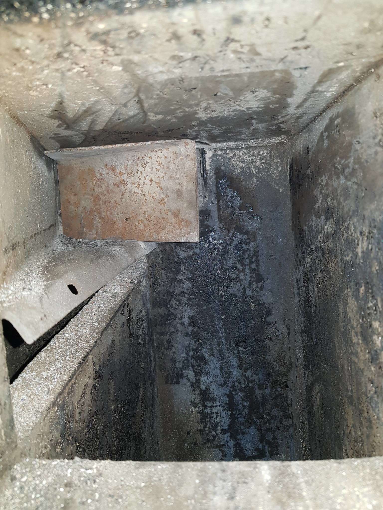

Ja jag får byta panna till sommaren. Ska försöka klara mig med denna till dess. Det finns en plåt som använts vid pelletseldning som begränsar draget lite. Ska prova om det blir lägre rökgastemp med den.
Tog bort sotluckan och kollade ner. Där ser man att det är en kanal rakt upp och ut bara. Inte så konstigt att det går åt mycket ved.

Till viss del går det , men en gammal panna som är för olja och eldas med ved blir nästa alltid en överförbrännare , och kan bara ta emot en viss värme , det finns inte några bafflar eller turbulensrör i dom , oljelågan slog direkt mot bakplåten ochdå bekövs inga andra rökgasstoppare , en panna ska alltid gå med ca 75C för att inte kondensera invärtesÅsa Lund skrev:
