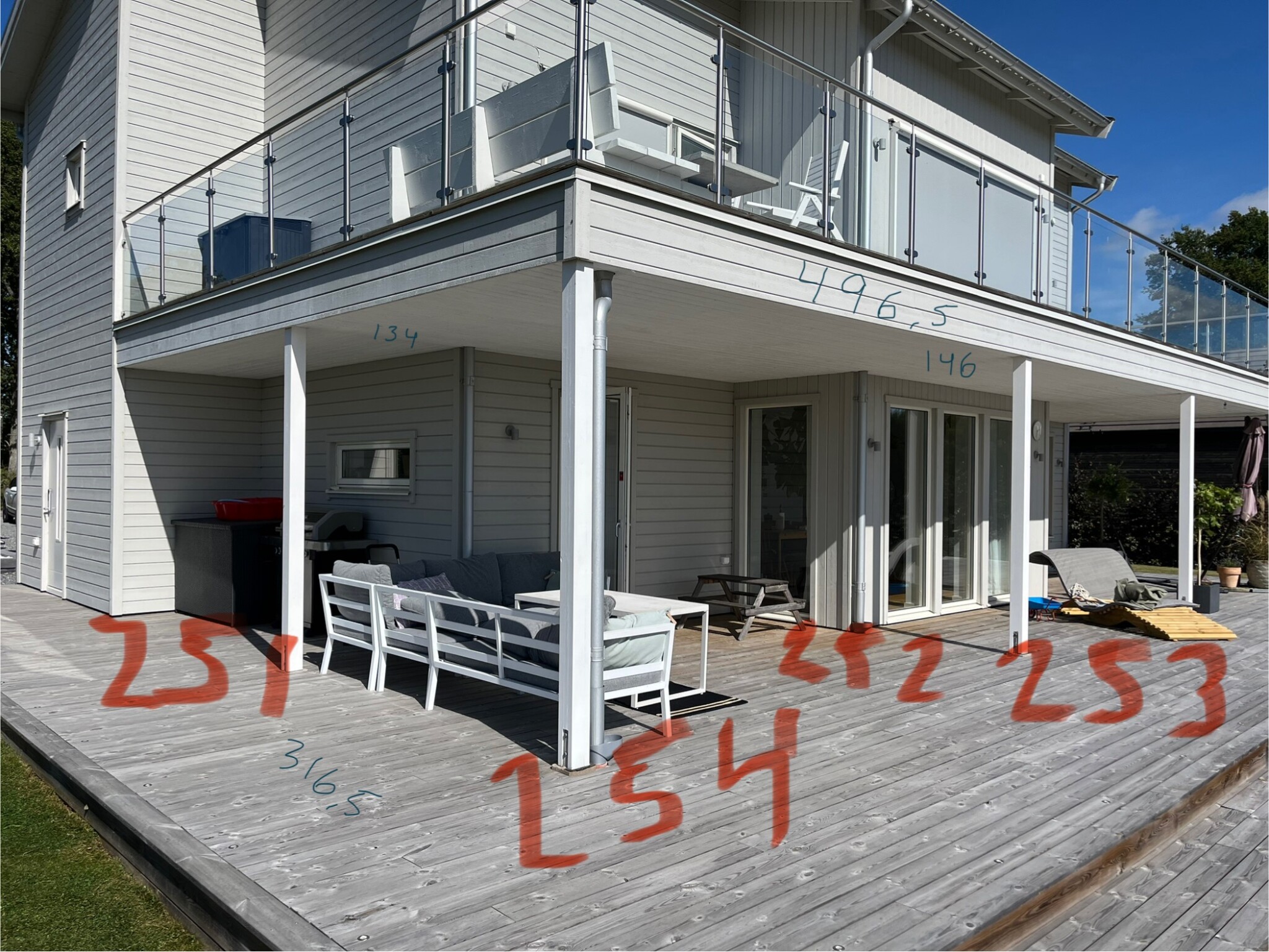

Hej! Vi har tänkt glasa in en del av vår altan, under den balkong/terrass som är på övervåningen. Väggarna med skjutpartier ska vara ca 3,15 m och 5,20 m och 2,6 m höga. Vi kommer även ha två fasta glas på ca 1,5 m vardera, också 2,6 m höga. Vi står dock i valet och kvalet mellan enkelglas, energiglas och dubbelglas men frågorna vi har är dels med höjden. Lokala glasmästaren, Ryds, säger att höjden är inte ett problem. Är det nån som har erfarenhet om det blir tungt, rangligt mm? Förstår att tillverkare kan skilja.
Sen är ju även frågan med hur isolerat det blir, vi kommer vilja sitta där vår till höst och eventuellt även ha det frostfritt under vintern för att kunna ha fruktträd i. Så vi tänker isolera under altanen, cellplast men XPS isf. Hur mycket isf, nån som har erfarenhet?
Taket är också en fråga, nerifrån sett så är det panel, sen ett plåttak för avrinning och sen altan till terrassen, så även där behöver vi isolera men jag funderar isf på hur är bästa lösningen?
  • Altan med sittgrupp under balkong; mått är skrivna på trädäck.
