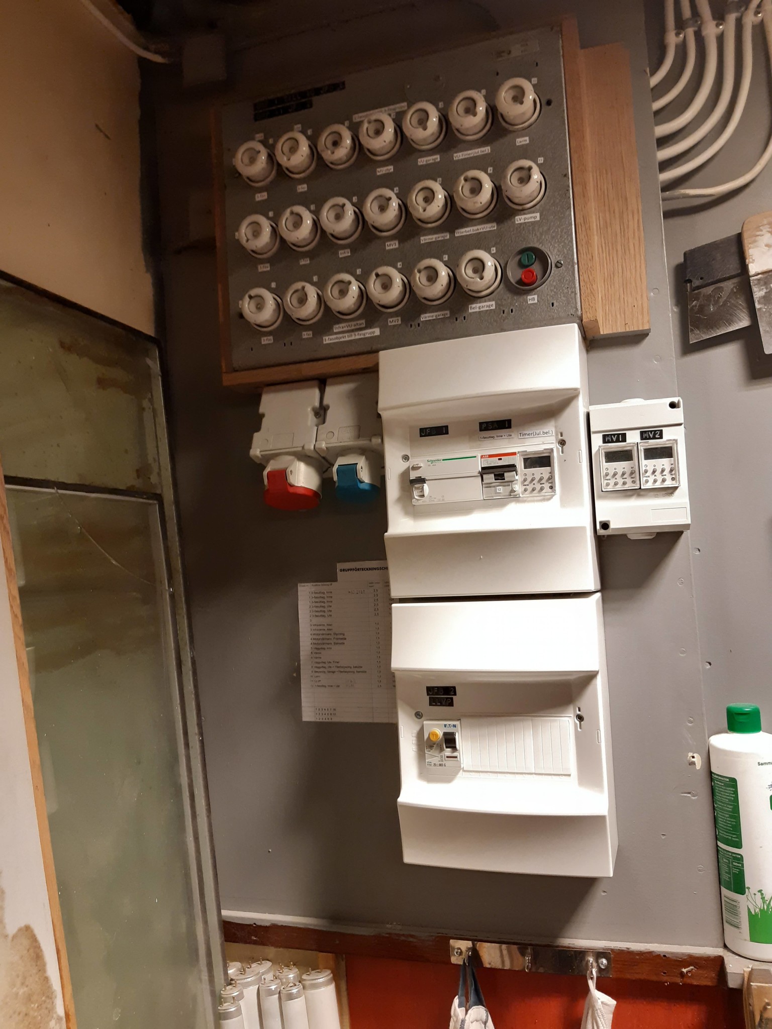

Det är ju normcentraler som är fula :surprised: Jag är glad över min gedigna gängsäkringscentral - rejäla metall- och porslinsgrejer istället för rapplig plast.
Min är gissningsvis från fyrtiotalet - hur ser en normcentral ut om åttio år?
Gammal och ny elcentral på en vägg med säkringsdosor och automatsäkringar.
Man kan ju alltid blanda lite ;)

Håller egentligen med även om jag är diazedkramare. Speciellt om man jobbar med det. Har man däremot tid, plats och råkar ha en j-drans massa material ligger så finns det ingen anledning att byta till Normcentral. I mitt garage hade jag tre grupper (belysning, VU, värme) med fyra säkringsplatser och ingen JFB. Råkade ha en 21-platsers diazedcentral liggandes och tid att bygga om innan montering på plats. Använder i dagsläget alla platserna samt ett par extra PSA.
