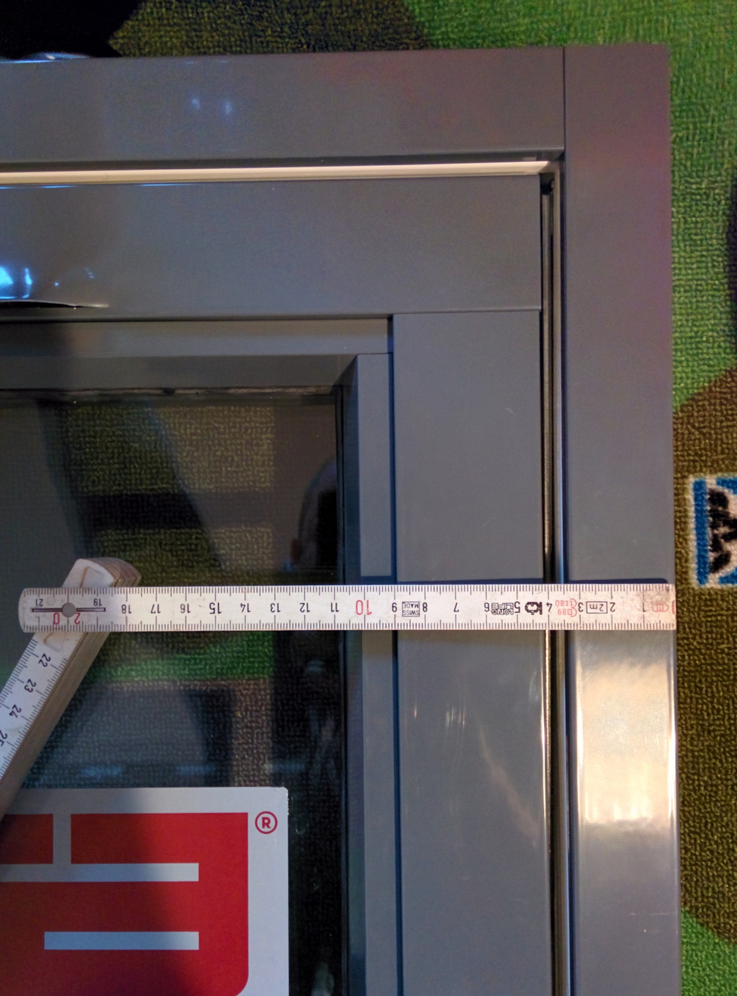

Det som jag är mest inne på nu är ERA verkar vara ett riktigt bra fönster och snyggt. Men det demo fönster vi tittat på är så litet så det är svårt att få en uppfattning om hur mycket fönsteryta det blir. Heter det fönsterdagbredd? Karm och fönsterlisten ser jättebreda ut, ca 11 cm.
Någon som vet om det är någon skillnad mellan de olika tillverkarna på hur bred karm + fönsterlist är, dvs hur mycket fönster yta man får ut på ett exempelvis 14x13 fönster.
Morups har ju något de kallar smallist vilket gör att man får ut mer glas, men i övrigt tycker jag inte det fönstret verka vara vidare tyvärr.
Det är alltså detta mått jag menar:

Det ser i stort sett ut likadant ut hos de flesta tillverkarna, det skiljer nog som mest en centimeter mellan de olika fabrikaten.
Velfac är de med smalast profil vad jag vet. Populära hos arkitekter, mindre populära hos snickare...
Det skiljer inte så mycket mellan de aluminiumklädda fönster jag tittat på (de inräknade du har tittat på). Generellt verkar det vara 5cm för fasta och 10cm för öppningsbara som försvinner.

Det där var ju nätta karmar/bågar
Var just ute och mätte på mina polska träfönster och kompositfönster.
På båda sorterna är karm + båge 120 mm.
Att tänka på om man köper små fönster. Det blir inte mycket glasyta över.
Jag har B:1100 H:600 i stallet och ångrar att jag inte valde lite större höjd.
Det ser lite skyddsrumsaktigt ut.
På mina lite mer "klassiska" överkanthängda garagefönster med 2-glas isolerrutor är måttet bara 70 mm.

Tack för alla svar. Man blir lurad av det lilla demo fönstret som bara är 5x5, blir som nämts inte mycket glas kvar.
I dagsläget har vi orginalfönster från -59 och de är ca 8cm (karm+båge) så det blir ju ändå en hel del som försvinner. Får titta på Velfac och Elit Vision också. Hur ligger Velfac till i pris? Har fått för mig att de är ganska dyra.
