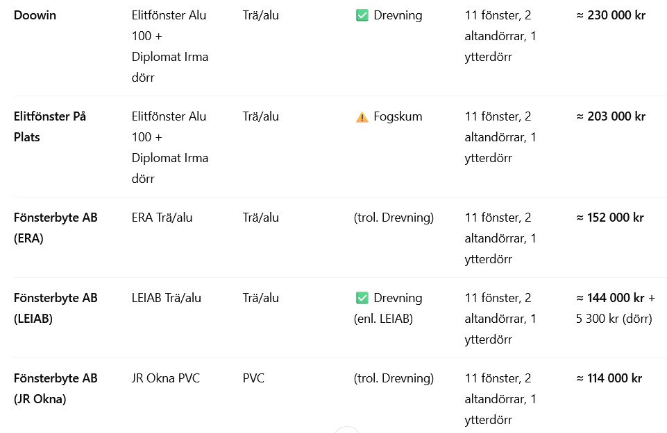

Vad jag fattar så är arbetet heltäckande när det kommer till fönsterbytarfirmorna inkl nya bleck, foder, rubbet. För renoveringen var det ny färg (alcro bestå, nytt kitt, nya tätningslister, nytt innerglas, 4mm). Och då har vi kvar bytet av dörrar och takfönster så den kostnaden tillkommer separat med någon annan.
Bad chatgpt göra en tabell då jag är pinsamt dålig på excel:
  • Tabell jämför offerter för fönster- och dörrbyte från olika företag med detaljer om material, metod, antal och kostnad.

En sak som kan vara bra att kolla upp är om dom även räknar med eventuellt arbete på insidan med fönstersmygar eller lister runt fönstren. Det är sannolikt att de nya fönstren inte har samma tjocklek på karmar mm vilket betyder att om dom ska liva med fasaden så behöver det justeras med smygar och lister invändigt. Om du inte kan tänka dig att göra sådant jobb själv vill säga.
Annars så verkar du ha fått ganska bra priser.
Enligt firman som gör min fasadrenovering och takbyte inklusive alla fönster, altandörrar och ytterdörrar samt garageportar så sade han att man oftast kan överslagsräkna på 10 000 per fönster i snitt om man pratar om Elitfönster, NorDan eller liknande. En del fönster är större och är dyrare och en del är mindre och därmed billigare. Installationskostnaden är densamma ungefär.
Men då räknar man på antal fönsterkarmar som jag fattar det. Vilket då var 19 i ditt fall (det beror ju såklart på om det i en del fall är två små fönster som man ersätter med ett större eller något sådant.)
Sen tillkommer ju ytterdörr och altandörrar.
Ska man ha detaljerad kostnad (vilket dom ju vill om dom ska lämna fastprisoffert) så behöver man såklart veta exakt hur stora fönstren är då det kan vara så att det är fler stora fönster i ditt hus eller fler små vilket påverkar kostnaden.
Så jag skulle säga att några av dina offerter är väldigt billiga. Det kan ju bero på att dom använder billigare fönster. Elitfönster, NorDan m fl är ju "premiummärken" som tar lite mer betalt så dom ligger ju i toppen av priserna. Har dom samma prestanda så borde det inte vara några problem dock.
En sak som man kan överväga om man vill försöka spara lite pengar är att överväga att sätta fasta fönster på några ställen. Dom är billigare och om det är fönster som man aldrig öppnar och inte har behov av att öppna så kan man ju då sätta fasta fönster där.
Vi satte fasta fönster i vardagsrummet förutom 2 stycken som är vridfönster. Samt en altandörr då. I köket är det fast fönster och en altandörr.
Sovrum bör man ha öppningsbart då det är bra för att kunna vädra om man vill det. Övriga rum beror ju litepå i vilken grad du anser att du kommer att behöva öppna för att vädra eller släppa in frisk luft.
Är det på andra våningen så är det ju en bra idé att köra med vridfönster överalls så man kan vända på dom för att putsa utsidan utan att behöva klättra på fasaden.
