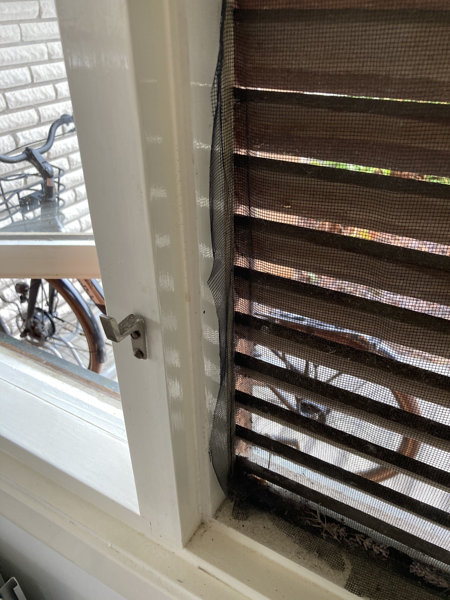

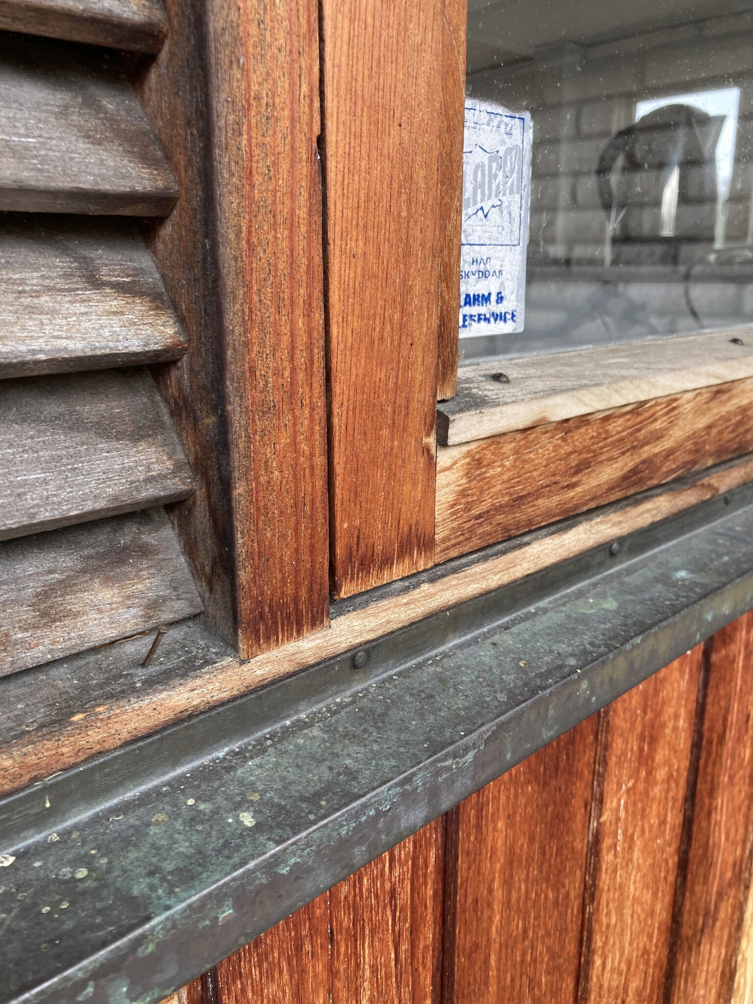

Här är några fina exempel på 60 tals fönster. Men räkna med en klart högre prisklass för att en luftnings-lucka som denna.. Men oerhört praktiskt är det
