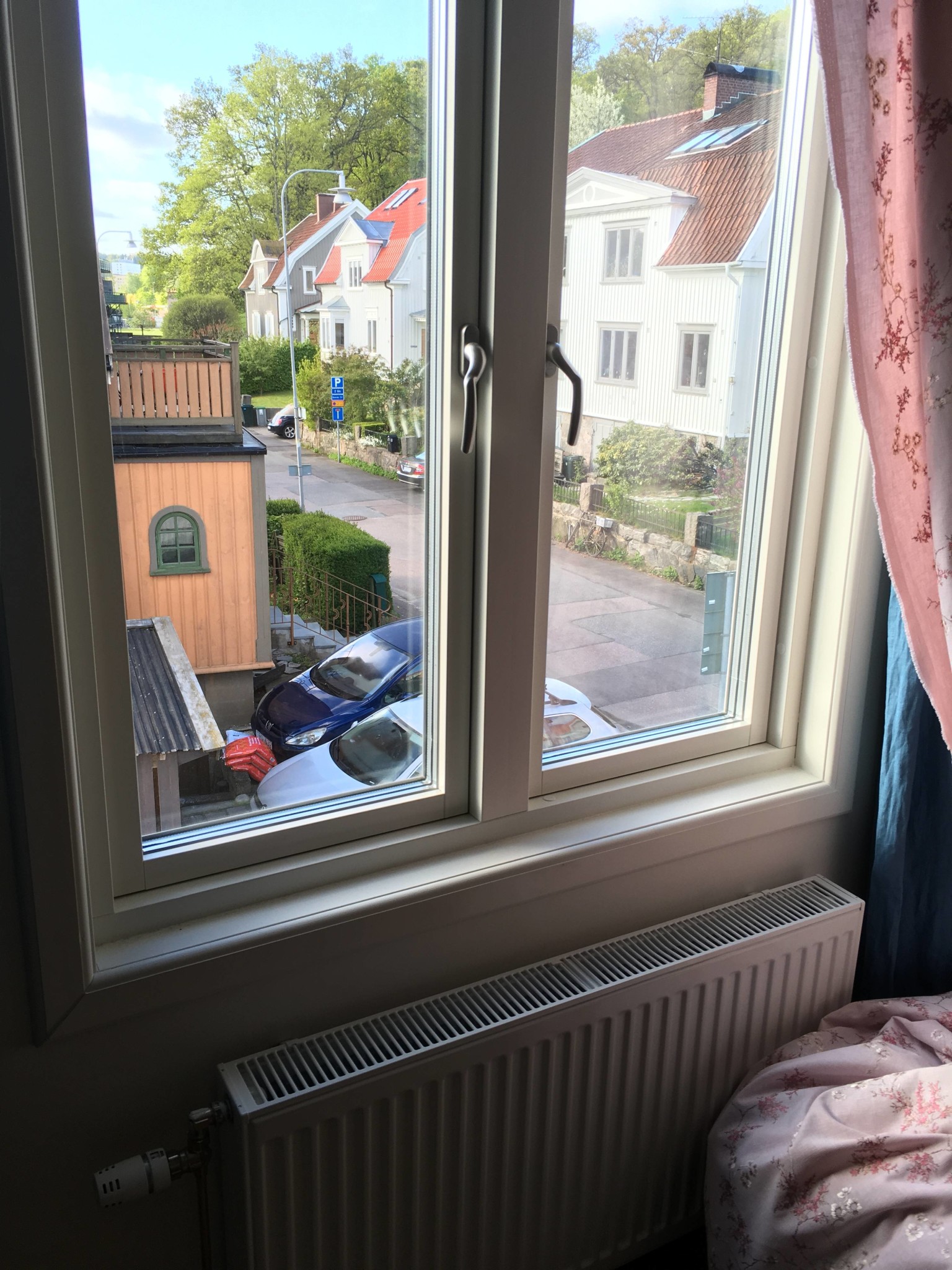

Vi är intresserade av att göra fönsterbrädor i trä. T.ex i ek. Är det någon som har en idé vad som skulle passa bra i vår situation (se bild).
  • Utsikt genom öppet fönster mot bostadsområde, potentiell plats för träfönsterbräda framför.

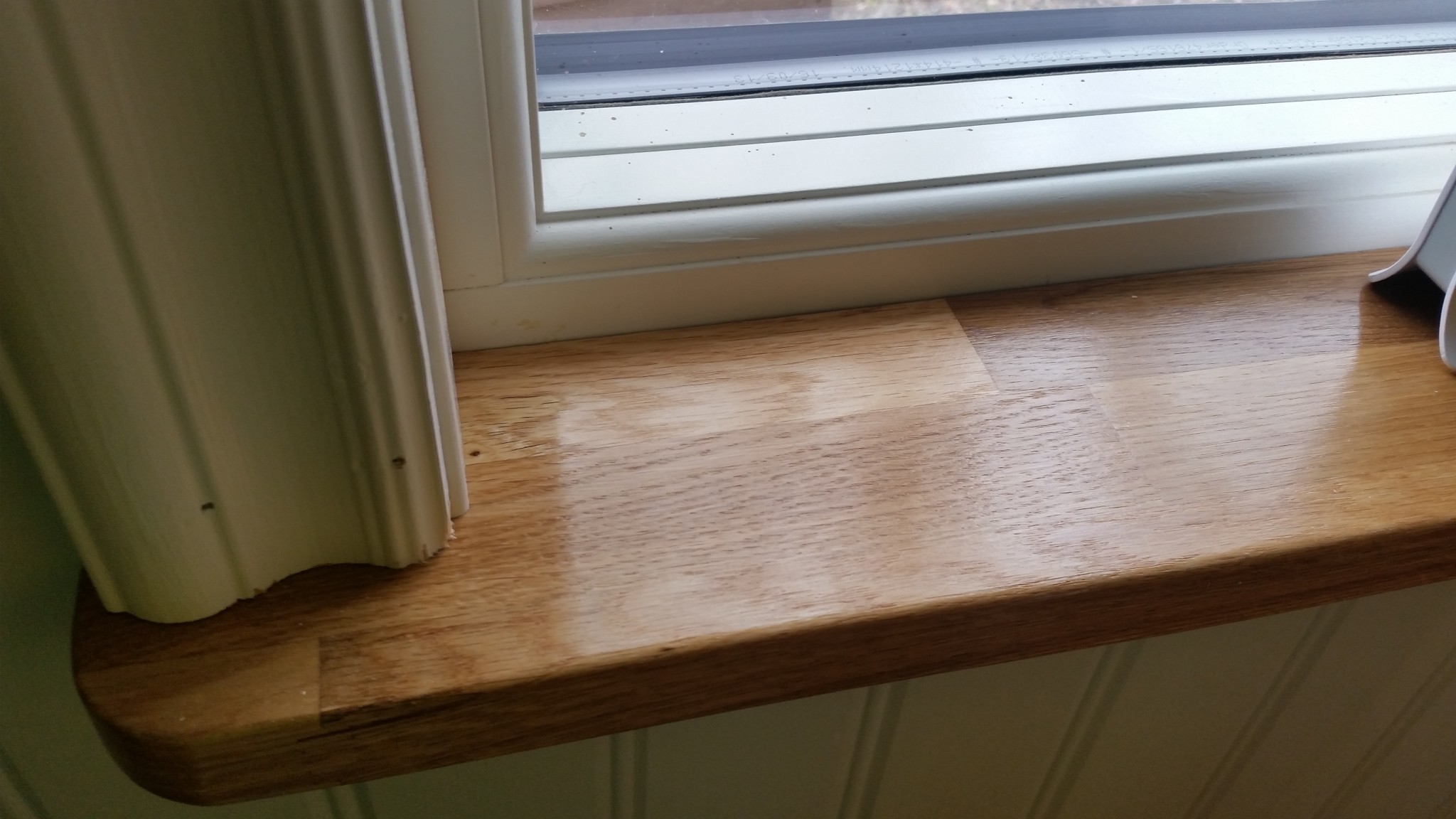

Jag har gjort av byggmax bänkskiva i ek. Det har funkat bra hittills. De är behandlade med polyuretanlack.

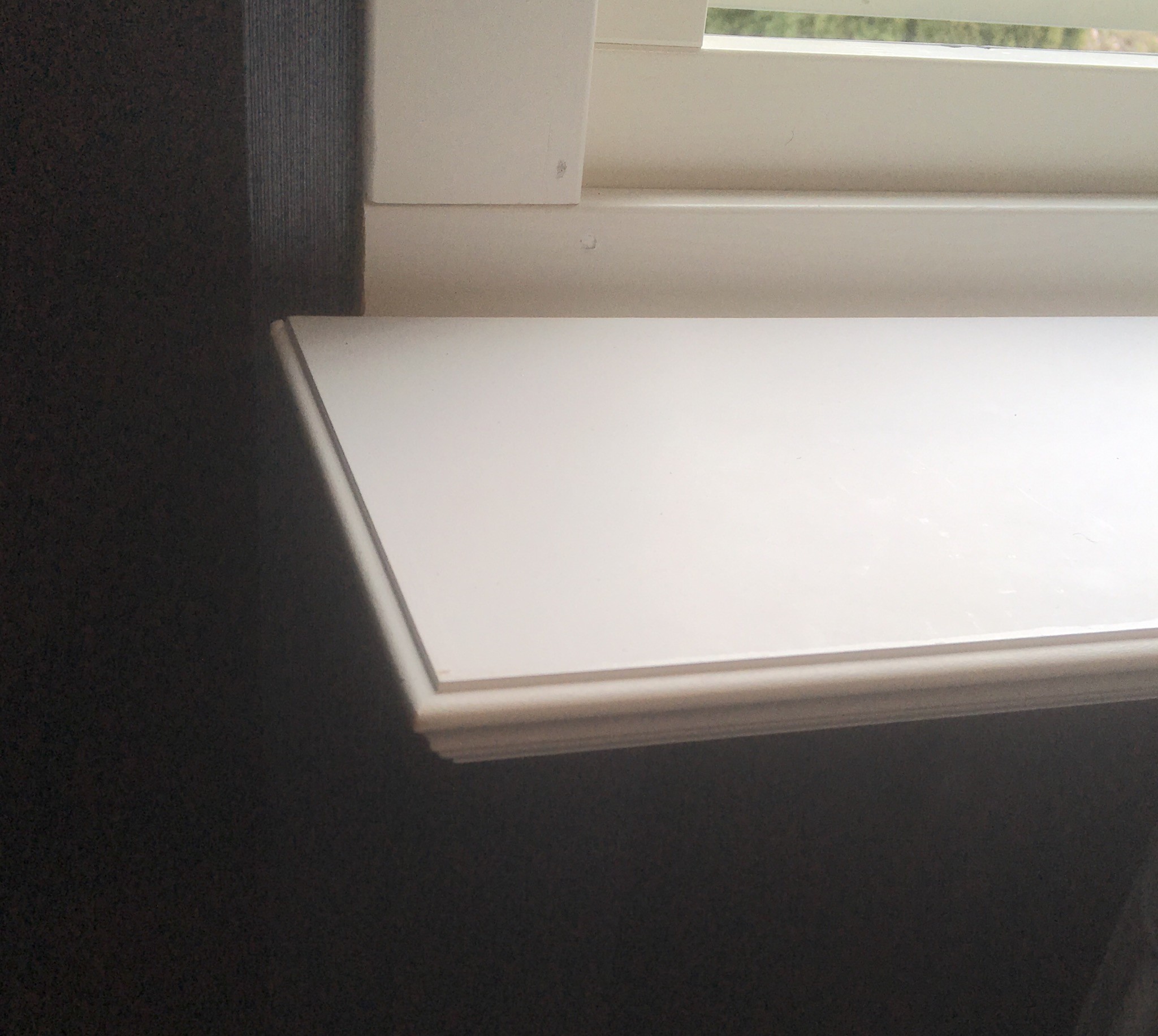

Jag är nog lite tråkig men gillar vitt. Så vitmålad MDF är mitt tips. Byggmax har färdiga vita.
Fönsterbräda i trä med vattenskador intill ett fönster med vit karm.
klevang och 2 till
janwide
Vit slät fönsterbräda intill ett vitt fönster med snygg finish och skuggspel.

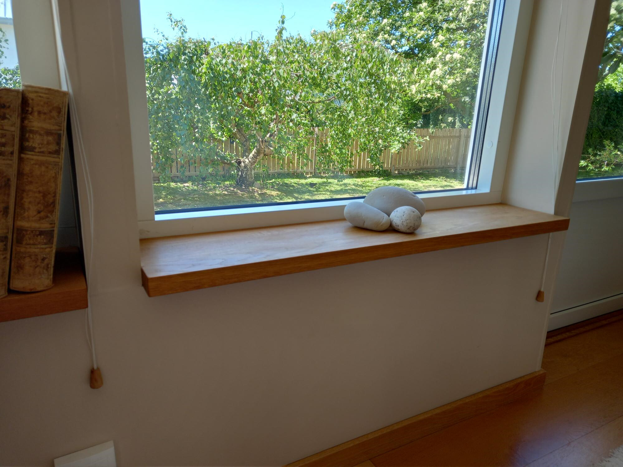

Jag brukar göra så här, gipsa bara. Finns billiga ekskivor att kapa till. Enkelt och snyggt. Inga lister och annat som tröttar ögat.
klevang
Hur har du gjort smygen, är det gips eller putsat, om det är gips hur har du gjort med hörnen, hörnskydd? Är det bara målat på gipset eller är det någon tapet under, lite svårt att se på bilden.
Gips med inspacklad remsa på hörnen, spacklat och målat bara. På andra har jag lagt in hörnskydd, men de har tyvärr krupit ut med åren och syns nu tydligt.Men jag gillar den enkla stilen, matchar dessutom golv etc. Fönsterbräda med stenar, utsikt till trädgård med gröna träd och staket, soligt, lugnt, inomhus.

Vill också ha den stilen, kanske testar med bara remsa på hörnen, hur gjorde du mot fönstret, bara gipset emot eller någon fog?
