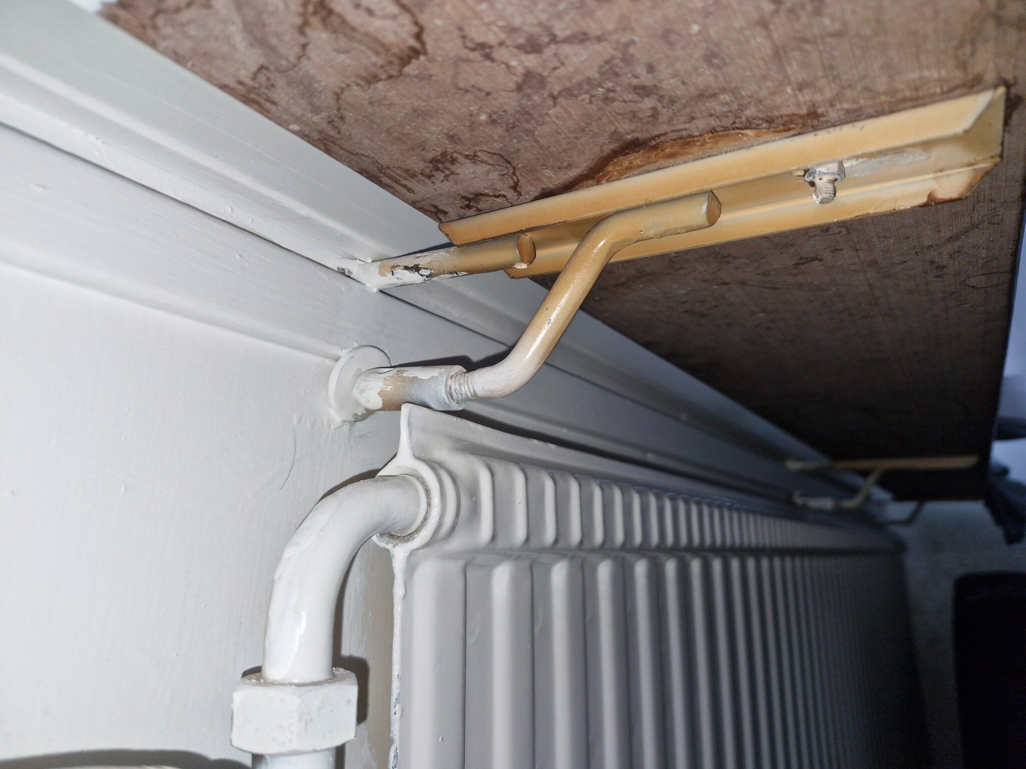

Vet inte exakt vart jag ska börja och för o plocka isär denna fönsterbräda
  • Undersida av fönsterbräda med metallbeslag ovanför ett element.
Du måste få loss den från fästet sen kan du lossa fästet om du vill ha bort det genom att skruva ut det.
Det sitter nog lim mellan fästet och fönsterbrädan som du måste få isär, tunn vijersåg kanske om det inte räcker med att lossa muttern?

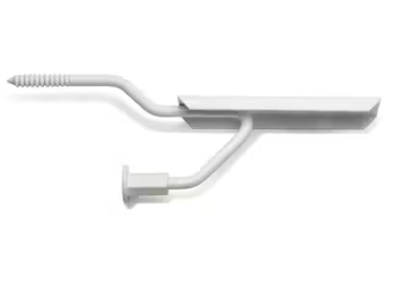

De är mer den som går in i väggen som e problem i få ut
Det ser ut så här. Bara skruva ut.
Vit skruvkrok med platt fäste och böjd design, redo att skruvas ut.
