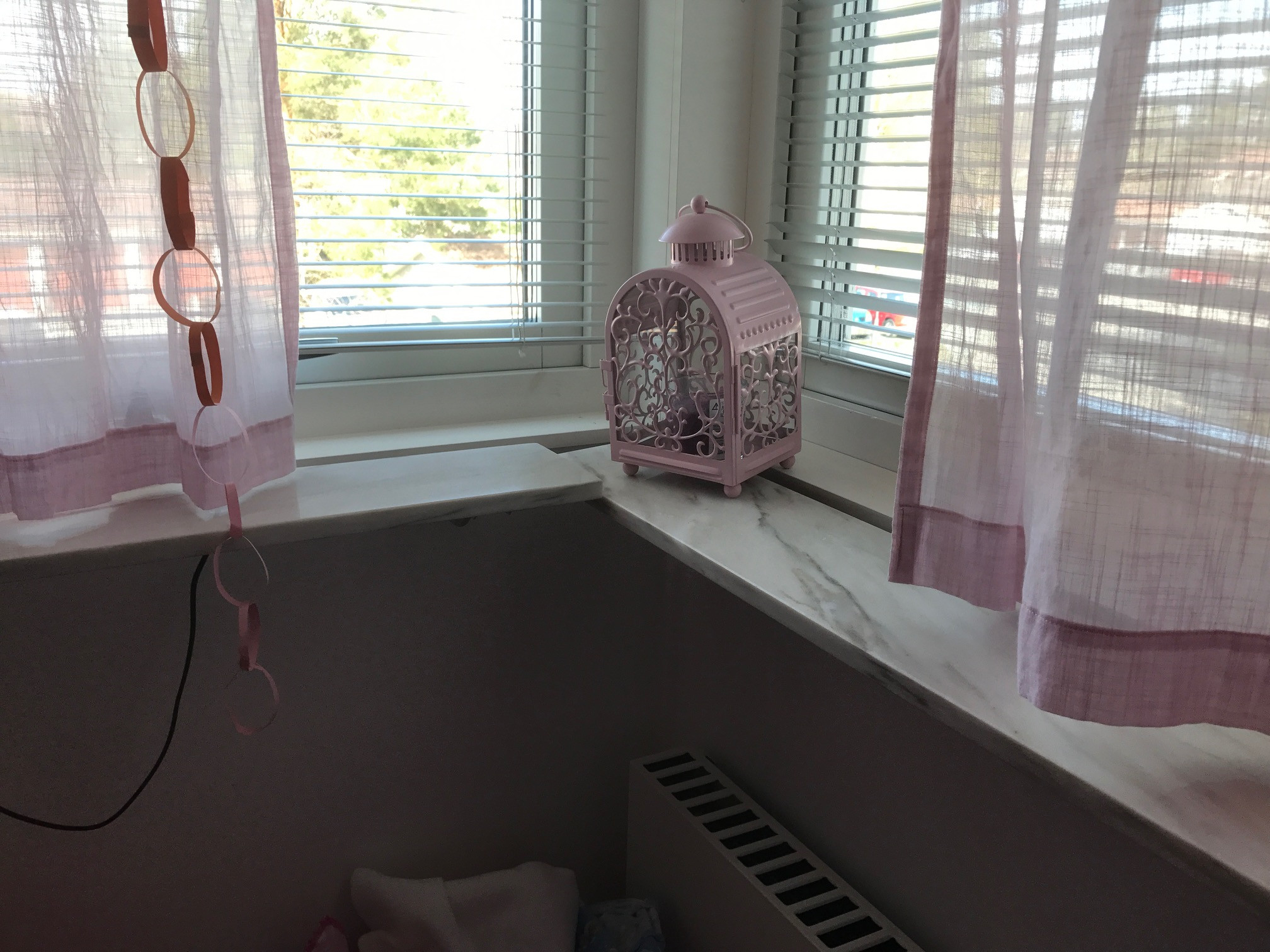

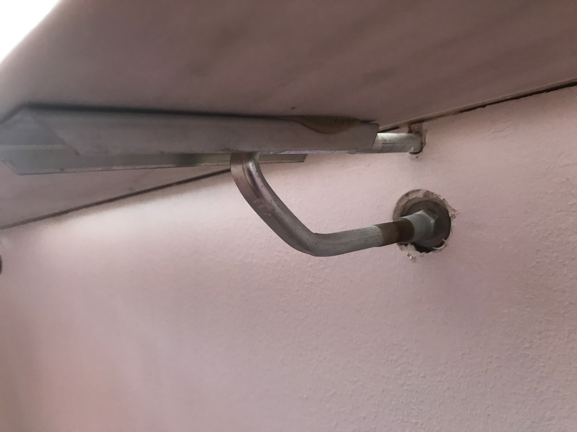

Fönsterbänken har gett vika i min dotters rum.

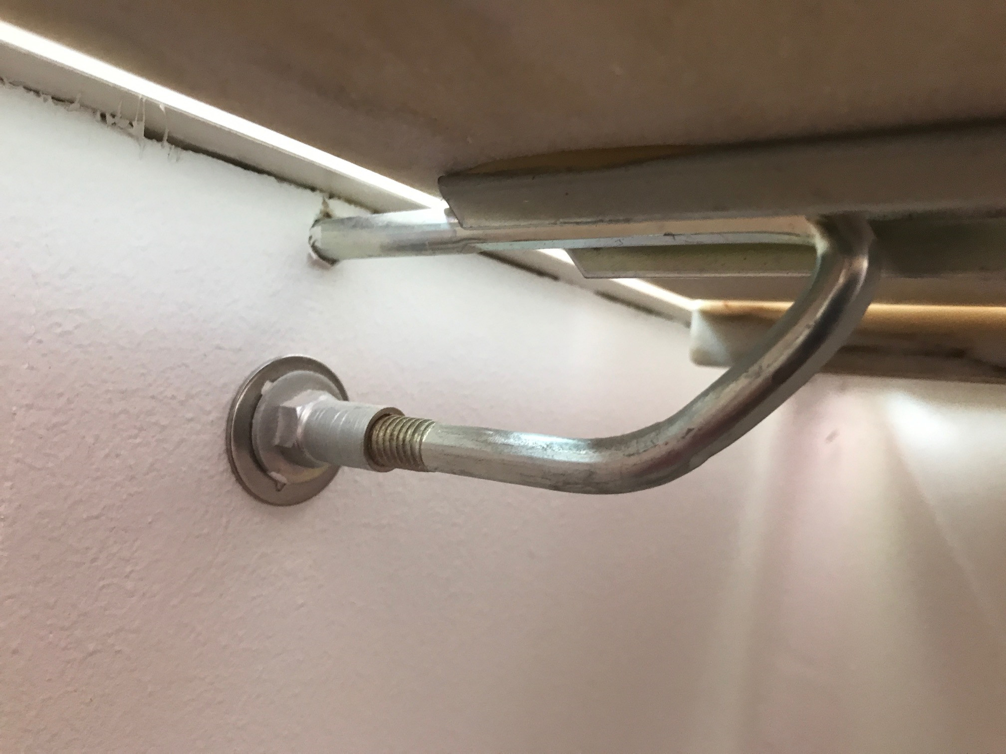

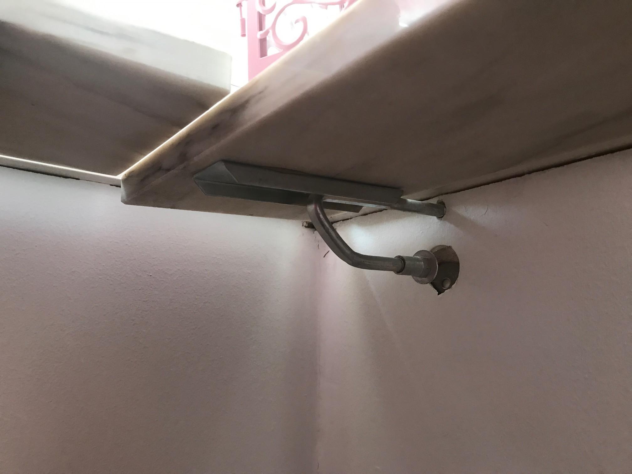

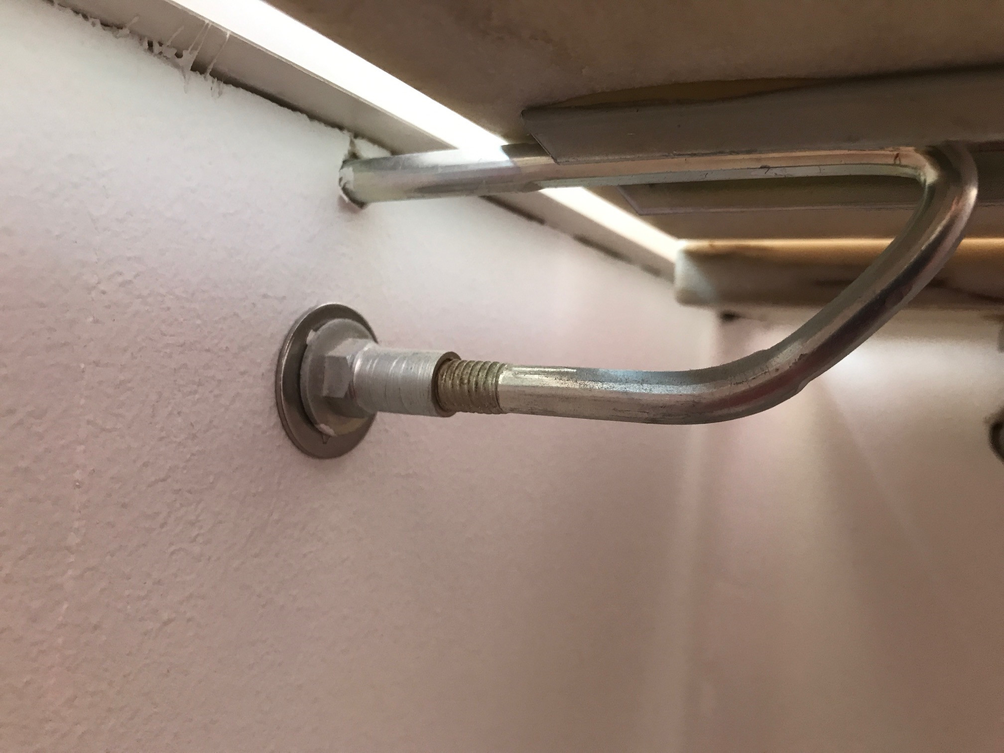

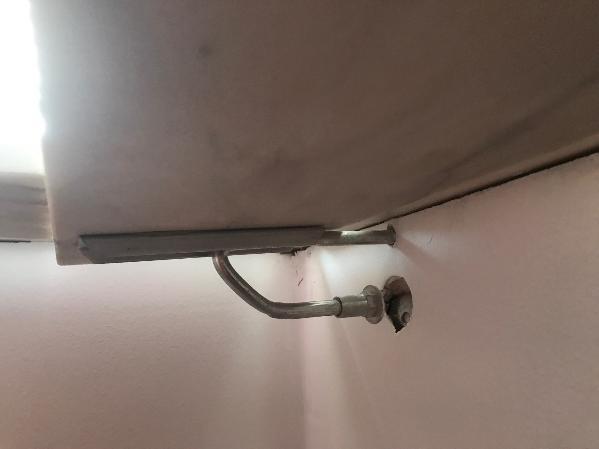

När jag tittar närmare ser jag att det är själva konsollen / infästet under fönsterbänken som har tryckt igenom gipsskivan i väggen.

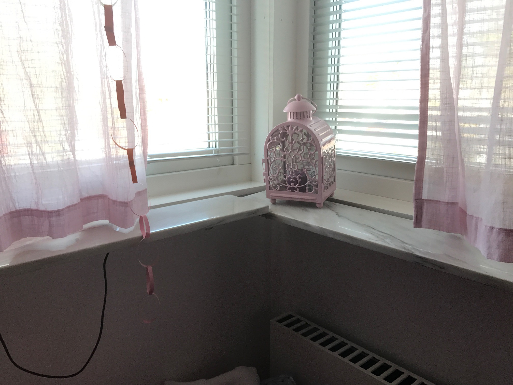

När jag tittar på fönsterbrädan bredvid som inte är trasig, ser det ut som nedan:
Min fråga till er på forumet är, vad gör jag för att räta upp fönsterbänken?
Tack på förhand!

Antar att det är bökigt att flytta fästet på skivan då det är marmorskiva?
Jag skulle tätat hålet med bruk eller grovspackel för djupa hål och göra ett nytt försök.
Jag har personligen bra erfarenhet av detta spackel: http://www.ardex.se/produkter/golvspackel.htm?product=ardex_a_45&key=74
...och sen säga åt dottern att sluta klättra på fönsterbrädan
Sätt en stor bricka/platta i metall med epoxy mot den befintliga brickan (som ligger an mot väggen). Sen får du justera på muttern för att kompensera för tjockleken på brickan.

Det är nog svårt att få dit en bricka för då måste man skruva ut hela konsollen som troligen är limmat underifrån till marmorskivan. I så fall måste man använda en slitsad bricka.
Jag hade samma problem och bytte dessa konsoller till vanliga vinklade med flera fästpunkter att skruva.

Felet är nog att gipsskivan är av typ enkelgips och inte dubbelgips. Jag skulle nog efter reparation av gipset använda en större bricka, typ av den som man använder som golvskydd för bordsben. De finns i storlek som ölglasunderlägg ungefär och jämnar ut trycket. Finns i vissa möbelaffärer och kanske välsorterade byggvaruhus. Kallas även för möbelskål eller pianoskål.
