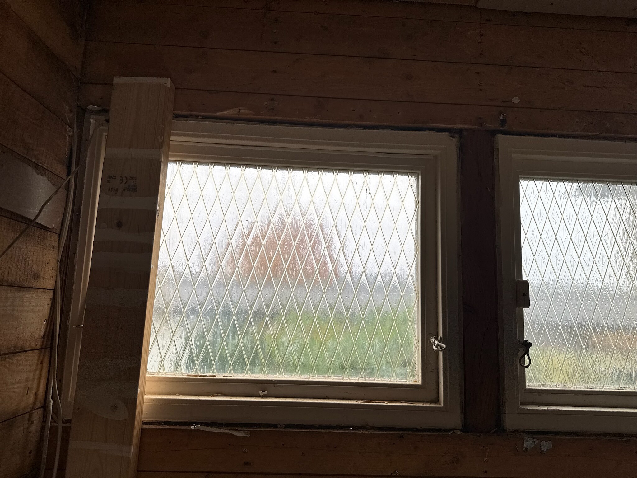

Vi håller på och gör om en toalett på nedervåningen och skulle vilja få in en mer praktisk dusch för åldrande föräldrar. Det är ett hörn med fönster på ena sidan. Skickar med bild på hur det ser ut för närvarande, men fönstren ska bytas ut under den här renoveringen och tätskiktas o.s.v av byggfirma. Vi vill ju också göra vad vi kan för att riskminimera. Har antingen tänkt sätta in en https://www.cabinex.se/shop/product/envaggsdusch-80x80-d-x-b-klarglas eller sätta en vikbar duschvägg på fönstersidan och sedan även duschdraperi. Arbetsterapeuten tycker nämligen duschdraperilösning är mest praktisk för mina föräldrar. Finns det något mer vi borde/kan göra? Kanske även skaffa något draperi som täcker fönstren?
Frågan är alltså vad man kan göra för att undvika fuktproblem. Om det räcker med en glasvägg? Bilden är lite missvisande för dels går fönstren hela vägen på sidan och cabinex duschlösning saknar tak.

Fönstren bör ju skyddas från vatten. Det finns U-formade duschdraperstänger som ju också täcker fönstret, t.ex. här:
https://www.ikea.com/se/sv/p/vikarn-duschdraperistang-vit-50306017/ Se bild 2
https://www.bauhaus.se/duschdraperistang-debel-universal-skena-vit-justerbar
Ovanstående är mitt svar i din andra tråd. Nu när jag ser planlösningen kanske man ska vara försiktig med duschdraperi så nära kommoden, det är lätt hänt att det blöta duschdraperiet trycks mot kommoden så att den blir fuktig, vilket inte är så bra i längden. Kanske en duschvägg på den sidan och sen duschdraperi i vinkel.
Vad är det för högskåp i hörnet vid toaletten?
Det ser ut att vara väl trångt för att öppna dess dörr.

Tack för svar Birgit, det är beredaren och pannan som representeras av skåpet. Jag tror nog att jag kör på cabinexhytten, då är det ju glasvägg både mot fönster och mot kommod. Men räcker det eller finns det något mer vi bör göra?BirgitS skrev:

Eftersom ett duschdraperi är bättre för dina föräldrar så är det väl i så fall bättre med duschväggar på sidorna och ett duschdraperi för ingången.
Går det att serva beredaren/pannan när den är så inklämd?

Den ser kanske mer inklämd ut än den egentligen är. Har varit folk här och pysslat med den flera gånger. Ville bara lägga in något för att symbolisera den. Det kommer bli mera plats nu dessutom, fanns ett staket omkring förut.BirgitS skrev:
Jag ska se om jag hittar någon lösning med två glasväggar och draperi.
Vad tror ni om en sån här lösning då. Två såna här väggar på var sin sida, ett för fönster och ett för kommod. Ska ringa bolaget och kolla om de tål att hängas så fritt. Skenan kommer vara klurig att få dit, fönstren går ganska högt upp men det kanske går ovanför. Så här ser det ut just nu, innan de blivit utbytta o.s.v.L lakman skrev:
https://www.cabinex.se/shop/product...produkter/duschar/fast-och-rorlig-skarmvaggar

Det där är väl en dörr och inte en vägg. Dörrar hänger bara i profilen längs väggen. Så jag förstår inte riktigt vad du menar att du ska kolla upp.
Sen behöver du ju få dit en stång för duschdraperiet.

Nu var det visst jag som tänkte fel, jag hoppades att de gick att använda som väggar. Då skrotar vi den tanken.BirgitS skrev:
