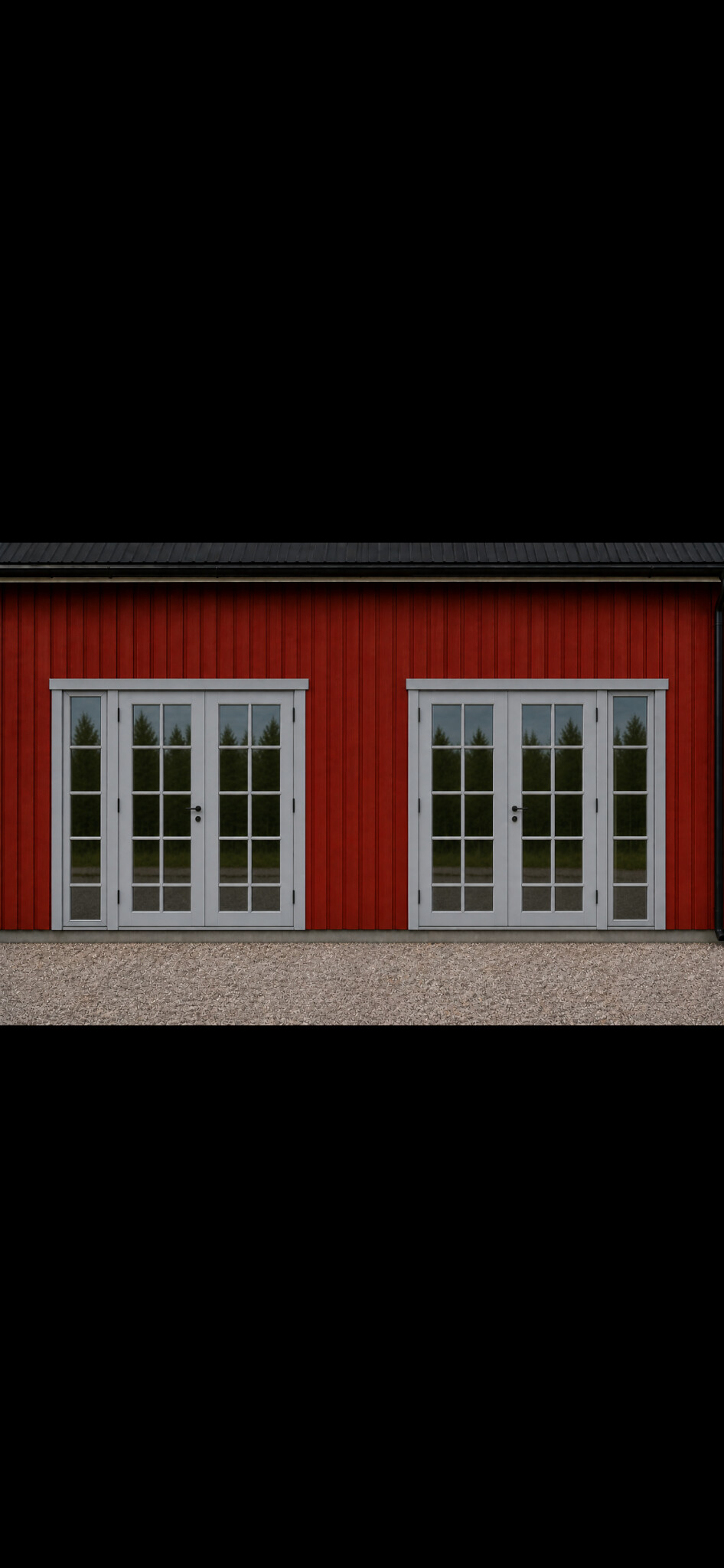

Jag skall sätta in en dubbelaltsn dörr med fast fönster bredvid på ena sidan. Mitt total mått är 2,40m. Vilken bredd på fönster/dörrar hade ni valt för att få symmetri med spröjsen. Funderar på att välja elite alu.
Ex dörrar 1,90m och fast fönster 0,5m?
Vi har skapt en AI bild men vet inte hur måtten kan vara.
  • Röd byggnad med två glasdörrar med spröjs, ett dubbelpar till vänster och ett till höger, med träd reflekterade i glaset.
Hej och välkommen till forumet.
Om jag fattar rätt vill du att glasytorna i sidoljusen ska vara lika breda som de i dörren?
I så fall tror jag att varje tillverkare har olika mått på hur mycket som går bort i karmar och bågar. Så du får antingen kolla på ritningar från den leverantör du tänker dig, eller kanske låta leverantören räkna ut vad delningen blir med de förutsättningar du ger dem.
