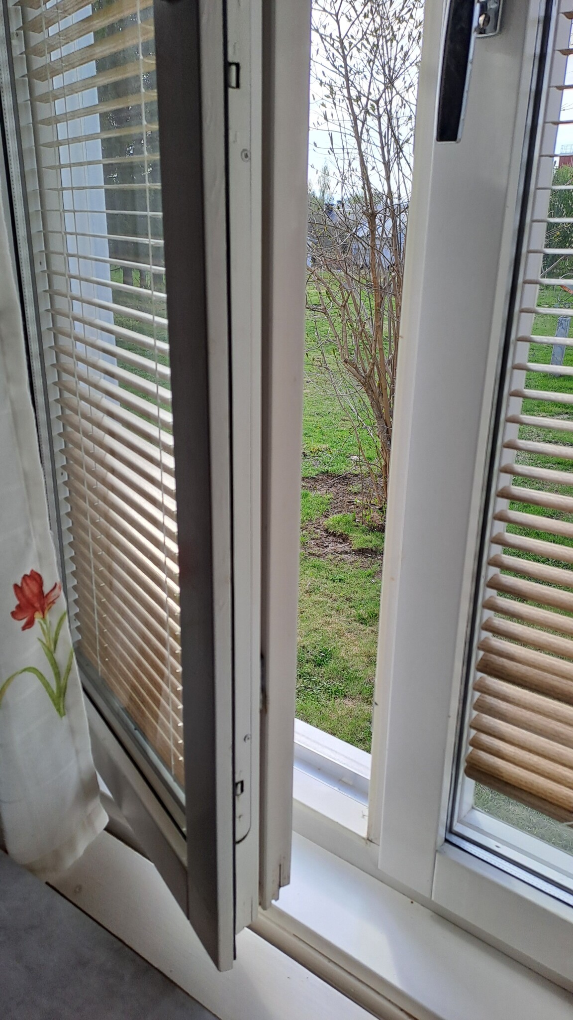

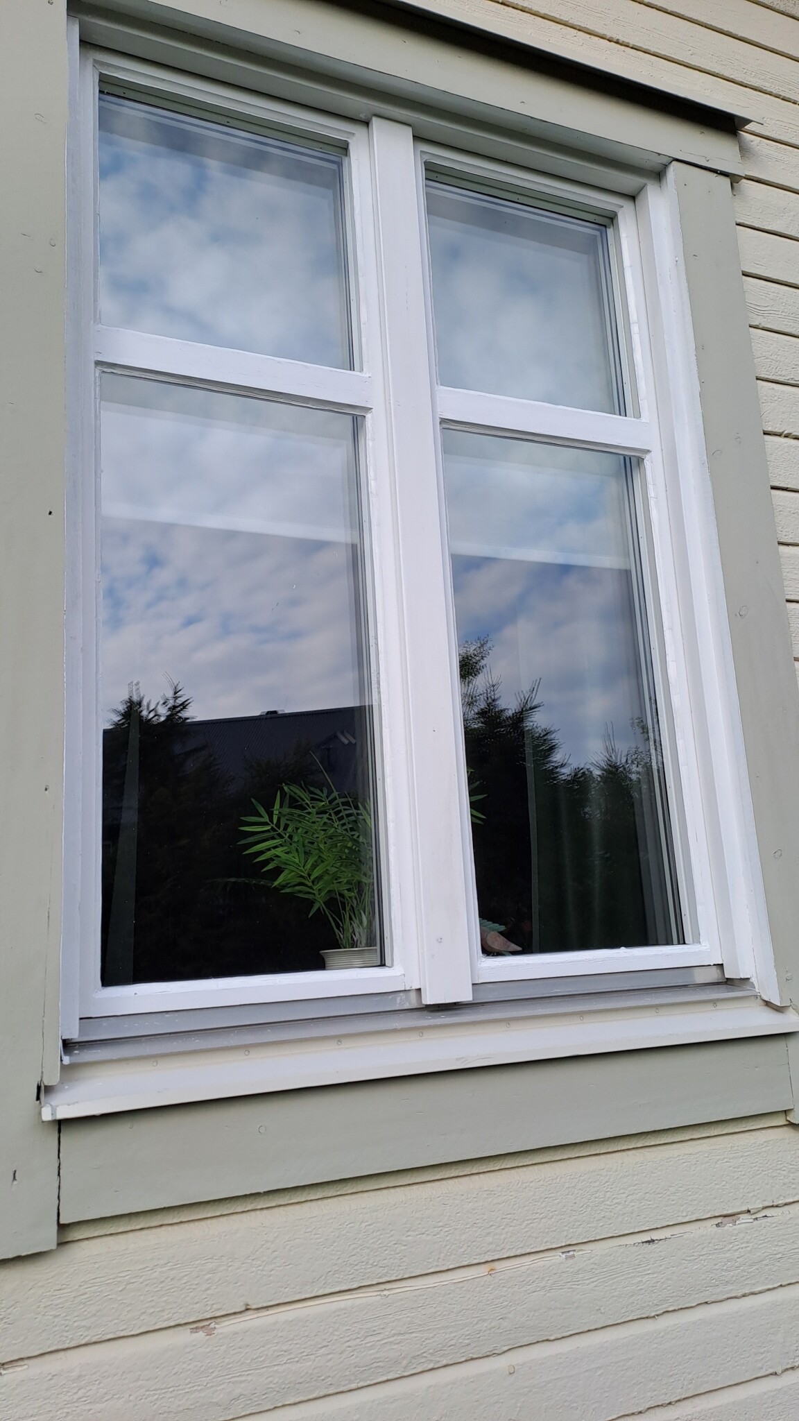

Ny köksinredning framför fönstret gör att fönstret inte kommer att kunna öppnas för putsning MELLAN. Exteriören får inte förändras. Efter mycket funderande tror jag mig hittat lösningen:
Rengöra fönsterglasen och på något sätt sätta samman för alltid. Limma eller vad ska jag tänka på?

Byta till ett vridfönster?
.... eller vilken sort som helst som öppnas UTÅT!
surris
Vet inte om det är så bra idé, de är konstruerade för att vara 2+1. Kopplat med ventilation yttersta bågen. Risk att man stänger in fukt eller fuktig luft om man sätter ihop dem.

Vi löser det genom att sala på hela väggen en decimeter.
Det gör att fönstret går att öppna så pass mycket att det blir görbart att öppna mellan rutorna för fönsterputsning!
BirgitS
Räcker det inte att sätta 1 dm reglar på väggen just där underskåpen hänger?
Tack för svar. Eftersom olika rör och el och annat finns ser vi att det blir enkelt och bra med nya vägg. Och skönt slippa fixa fönstret.
PS huset byggdes 1928.

Det kan du inte..
När persiennen går sönder blir det svårt(omöjligt att reparera) om fönstren limmas ihop
