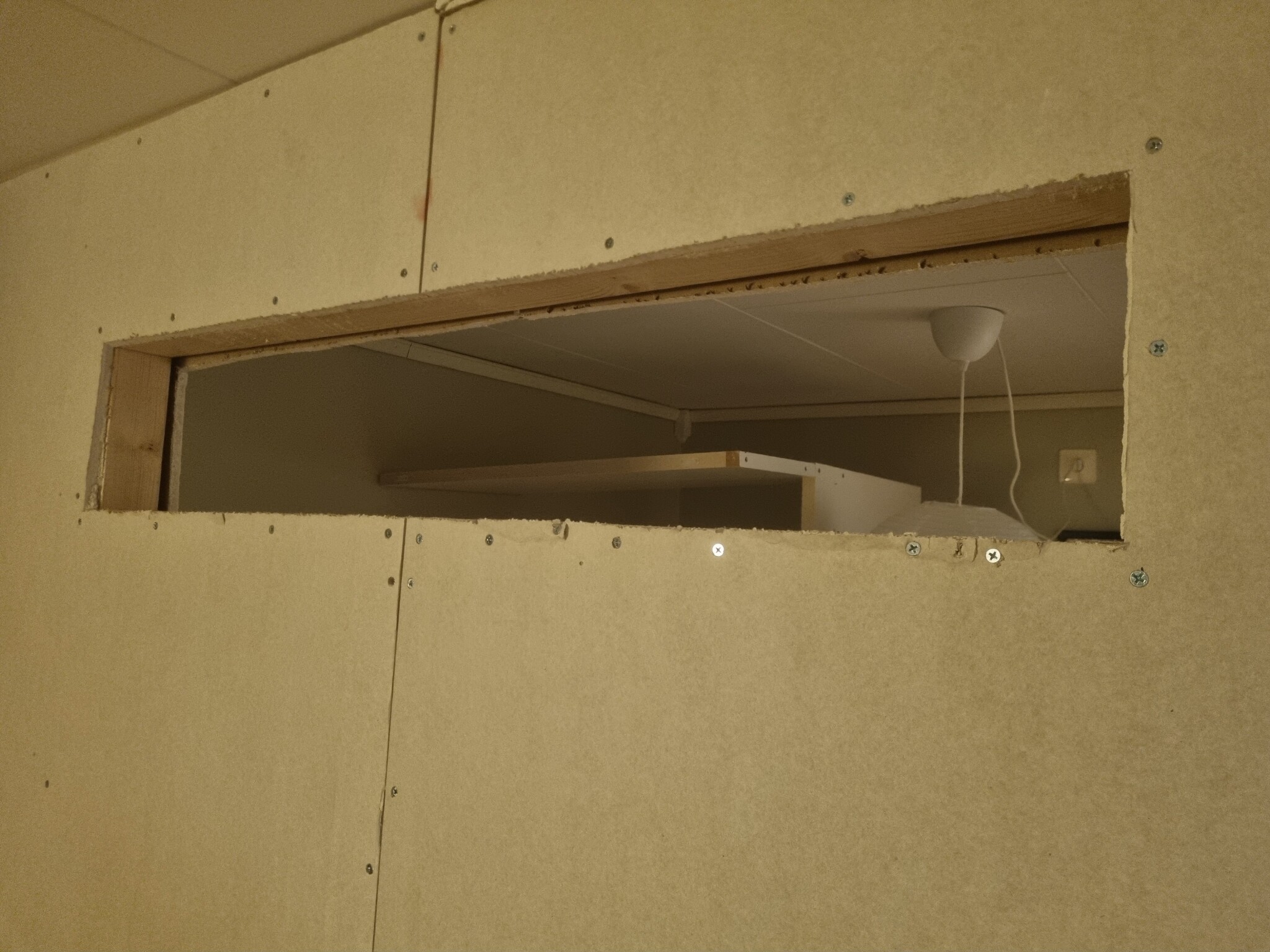

Har byggt ett tillfälligt rum/avdelning av vardagsrummet. Satt in en mindre öppning, främst för ljusinsläpp eftersom krypinet saknar fönster. Men funderar nu på vad jag kan sätta där. Riktigt fönsterglas känns lite meckigt och onödigt men vad annat kan vara aktuellt för en enkel, tillfällig och ändamålsenlig lösning? Gluggen är 80*20 cm ca.
Gärna länkar och tillvägagångssätt.
  • Öppning i en gipsvägg med träkant, del av ett tillfälligt rum utan fönster. Synlig taklampa och hyllor i bakgrunden.
En skiva klar akrylplast från jula eller biltema borde funka.

Ska det bli snyggt kan du klä öppningen med hyvlade brädor runtom. Lite smala liste så kan du sätta in en glasruta, kostar inte många kronor hos glasmästaren.
Vill du ha en ghettolösning så kör du på akrylglas från biltema men det blir knappt billigare.

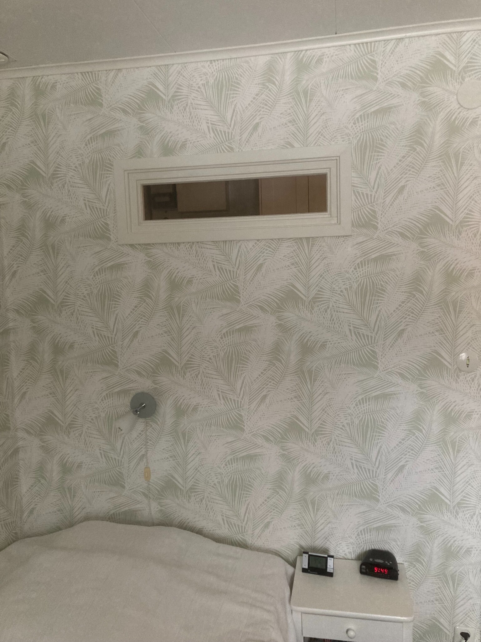

Jag har gjort liknande. Hittade ett fönster för några 20 or på återvinningen och använde en fönsterram, utan karm. Därefter använde jag mig av hyvlat virke o lister. Vägg med vitt mönstrat tapet och ett fönster utan karm ovanför en säng med en sänglampa och ett nattduksbord.

Ett överljus till en dörr kan passa som färdig lösning. Det finns varianter för innerdörrar.
Tror också det blir snyggast och enklast. Köp planhyvlad furu, 15-20mm och lagom breda så du får plats med en på varje sida om glaset - då slipper du lister runt glaset och det är inte så noga med passformen på glasrutan. Lägg en tunn gummilist mellan furubrädan och glaset på båda sidor så riskerar du inte att glaset ”skallrar”.
