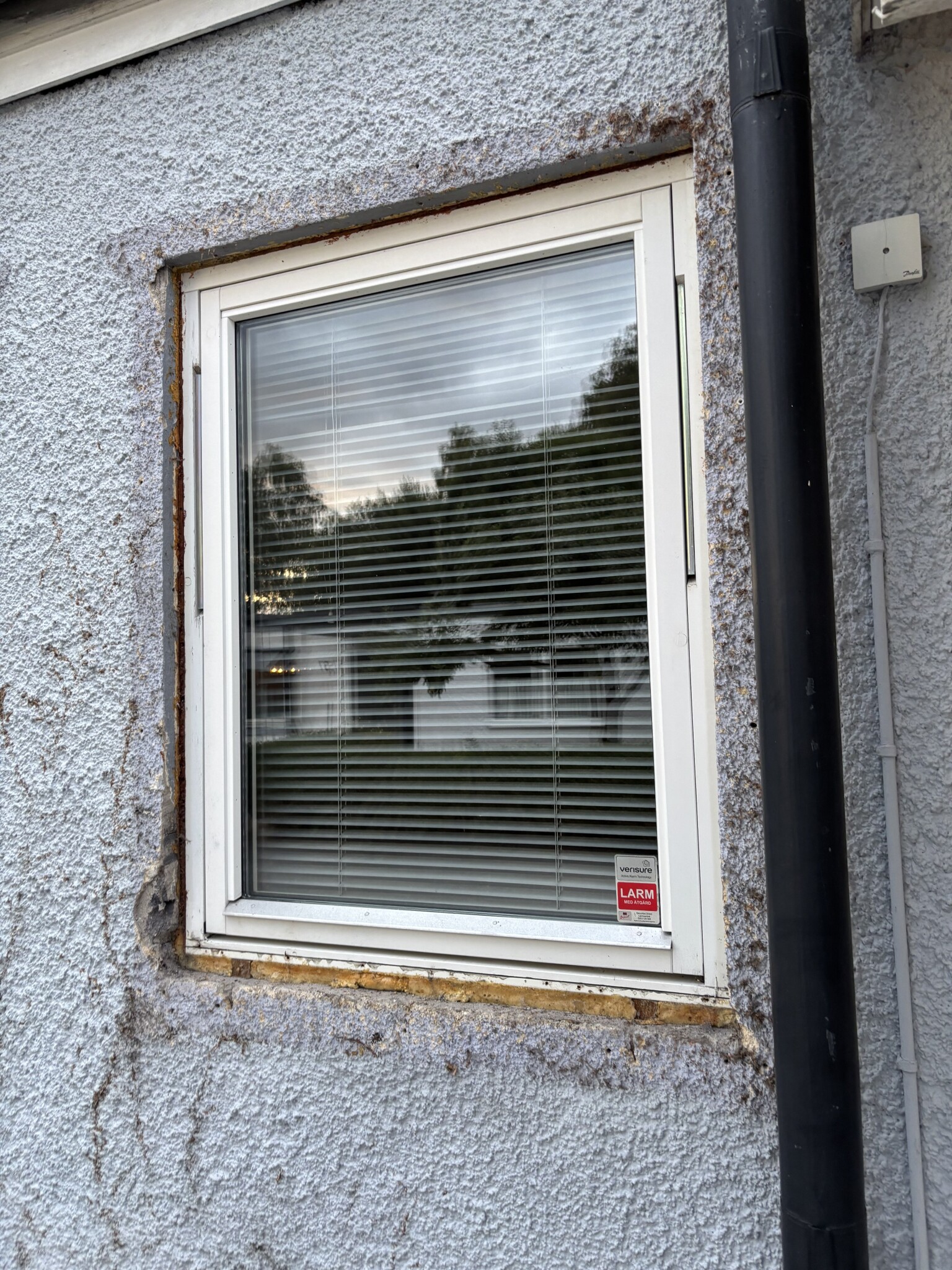

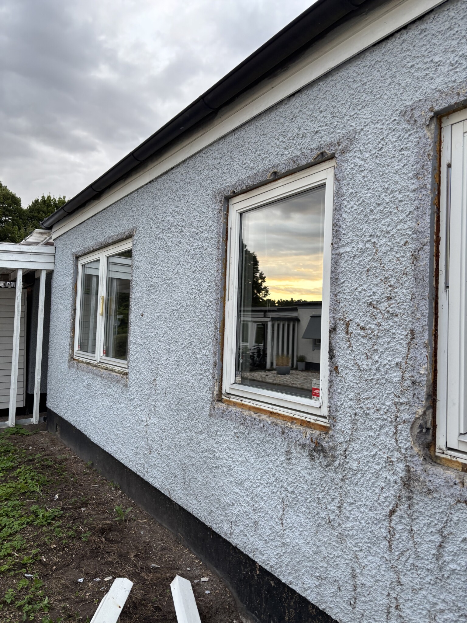

Jag plockade igår bort fönsterfoder som satt runt fönsterna ute! Jag tycker det är finare utan dom så som ni ser enligt bilder ska jag såklart sätta dit nya fönsterbleck men vill täcka runt fönsterna så det blir fint!
Tänkte lägga på nån typ av putsbruk eller cement jag vet inte vad man ska använda sig utav men vill liksom fylla ut så man inte ser isoleringen runt fönstret!
Så min fråga är hur snyggar jag till utan foder och vad för material ska jag använda?
Uppskattar all hjälp!

Ofta vid tegel eller putsade fasader låter man en plåtslagare bocka till små vinkelprofiler som man klär runt fönstren diskret och underhållsfritt.
