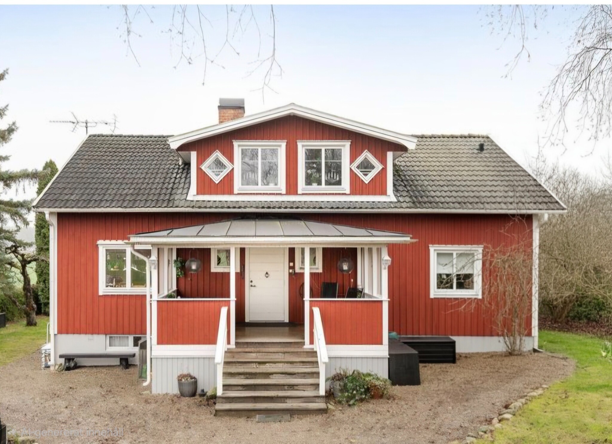

För en månad sen bad jag om.råd ang fönsterbyte av estetiska skäl. Då efterfrågades bilder. Nu har vi tillträtt och jag tycker att det känns mer ok att dela bilder. Vad det handlar om är att jag vill byta fönster på ett hus byggt 1939 till kopplade fönster med öglehaspar och stormhakar. Huset har byggts om och ut i lantlig stil och inget av den strama 30-talsstilen finns kvar, därför funderar jag på om spröjsade fönster vore fint. Eller ska man välja fönster med endast mittstolpe? De fönster som sitter nu är av olika stotlek och modell, både gamla och moderna, med mittstolpe och utan och jag vill ha en enhetlig stil. De nuvarande fönstren är dock väldigt stora och de är bredare än de är höga vilket komplicerar det hela, om man ska utnyttja nuvarande hål i panelen, och om man ska välja fönster med spröjs (smårutornas storlek blir märklig). Vad har ni för förslag och har ni erfarenhet av firmor som fattar galoppen med "fönster i gammal stil"?

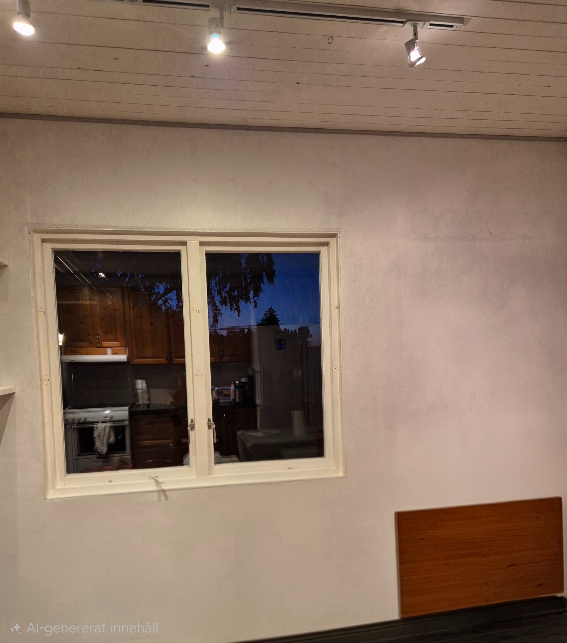

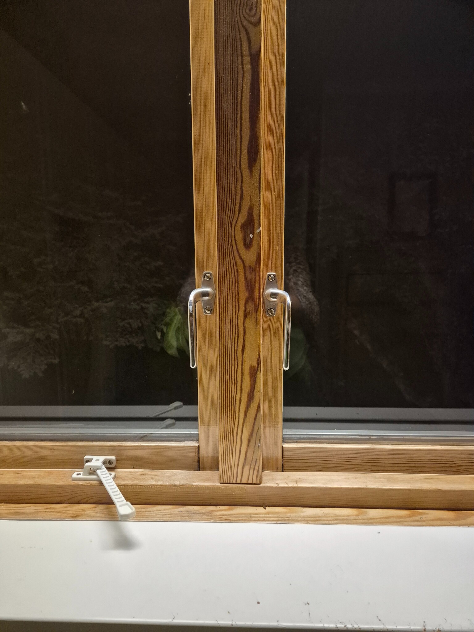

Jag är otroligt svag för hus byggda både 1909 och 1920, men nu blev det ett hus från sent 30-tal. Det finns fina detaljer och äv potential att lyfta fram det gamla men det känns som om fönstren måste bytas först. Det jag tror är originalfönstren har två lufter med stolpe i mitten och öppnas utåt, dock inte med de klassiska ögle- beslagen, något som är absolut viktigt för mig. Lägger också upp en bild på handtagen. Någon som kan åldersbestämma dem? Jag grubblar massor på hur vi ska göra med detta med fönster, så tacksam för råd och input!

Skulle gissa 70-tal beträffande de befintliga fönsterna.
Som du själv är inne lite på tycker jag personligen krasst att fasaden på flera sätt ser ut att ha tappat proportionerna. Så håller med om att risken är att det bara ser ännu knasigare ut om man bara sätter dit spröjsade fönster.
Om det riktiga 30-talsstuket är viktigt för er kanske man borde börja med att låta en arkitekt titta på det?
För att anknyta till vårt eget hus har vi valt att låta fönsterna från 50-60-talet vara. Med det främsta skälet att de är i så bra skick att det inte känns motiverat att ge sig på det av rent estetiska skäl. Det ser inte helknasigt ut, men det måste ändras för att fasaden skall bli 100. Men det överlåter vi till en framtida ägare...

Jag blir knäpp i skallen av assymetrin och den väldigt lilla förskjutningen mellan takkupan och farstun.
Med det menar jag att jag skulle ta ett helhetsgrepp innan ett fönsterbyte.

Som sagts ta in en arkitekt som är expert på 30-tal.

Tack för tips om fönsterhjälp! 30-talsstilen är inte ett mål att få fram, dels för att den inte tilltalar oss över huvid taget, dels för att de flesta spåren av 30-tal är borta. Målet är att invändigt få känslan av 1920-tal, vilket fönstermässigt ju handlar om 2-luftsfönster med liggande spröjs, men med dessa breda fönster blev jag förbryllad över vilken lösning som ändå är bäst. Det finns assymetri i fasaden, det såg vi direkt, men läget är exceptionellt och vi fokuserar nu på insidan och därför på fönster. Ska kolla upp Snickarglädje!
