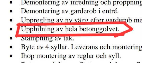

Jag var noga att påtala för arbetsledaren att hela betongplattan ska bilas upp. Det står till och med "hela" i offerten som vi båda skrivit under.
Jag ska ringa honom imorgon och fråga vad anledningen är att hela inte är uppbilad
Vad kan man göra om han ändå säger att de inte tänker bila allt trots att det står tydligt i offerten att hela betongpattan ska bilas?
Avtal är avtal.M Mjärn skrev:Jag var noga att påtala för arbetsledaren att hela betongplattan ska bilas upp. Det står till och med "hela" i offerten som vi båda skrivit under.
inget kneg ingen deg
Uppdatering:F Fjonken skrev:
Jag har pratat med arbetsledaren nu och han sa att han har jobbat sedan 90-talet och att man aldrig ska ner och bila sönder en hel grundplatta. Han sa att det blir cellplast och eps-betong för att det är lågt U-värde. Han verkar veta vad han pratar om så jag får nog lita på vad han gör.
