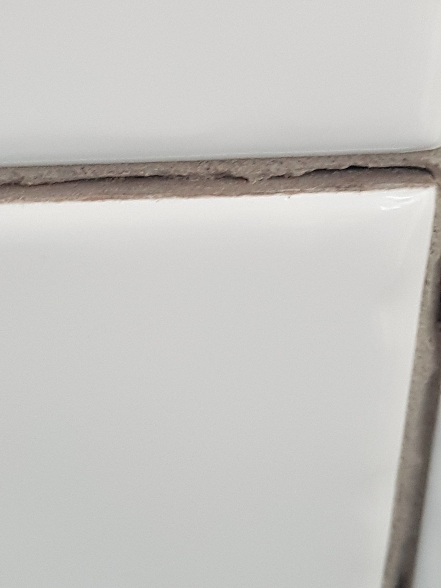

Närbild på skadad fog mellan kakelplattor där en del av fogen har ramlat av.

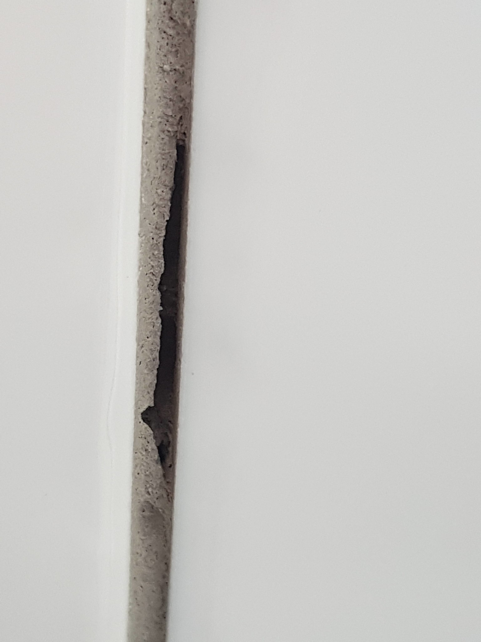

Skadad kakelfog i duschen där delar av fogmassan har fallit bort.
Har liknande problem där liksom delar av fog i duschen ramlat av, kanske pga för mkt rengöring. Vad är det jag ska köpa för att reparera det? Är liksom helt handfallen. Tack på förhand.
