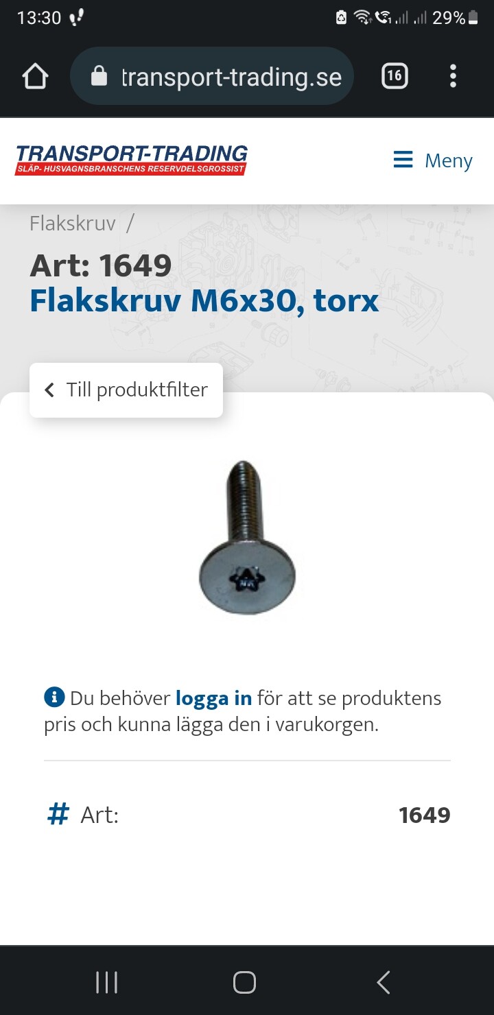

Dilato
Finns enkom flakskruv. Finns på fler ställen än skärmdumpen. Gängpressande.
  • Skärmbild av en webbsida som visar en platt skruv med torx-huvud.

ClasseClas ClasseClas skrev:
Eller använda befintlig skiva som borrmall.
Nu har jag rensat ramen och det kommer i mitt fall att fungera bra att lägga på skivan och borra underifrån. Jag har idag M6 x 25 flakskruv men ska nog öka till 30 då jag gått upp 3 mm i tjocklek på skivan.

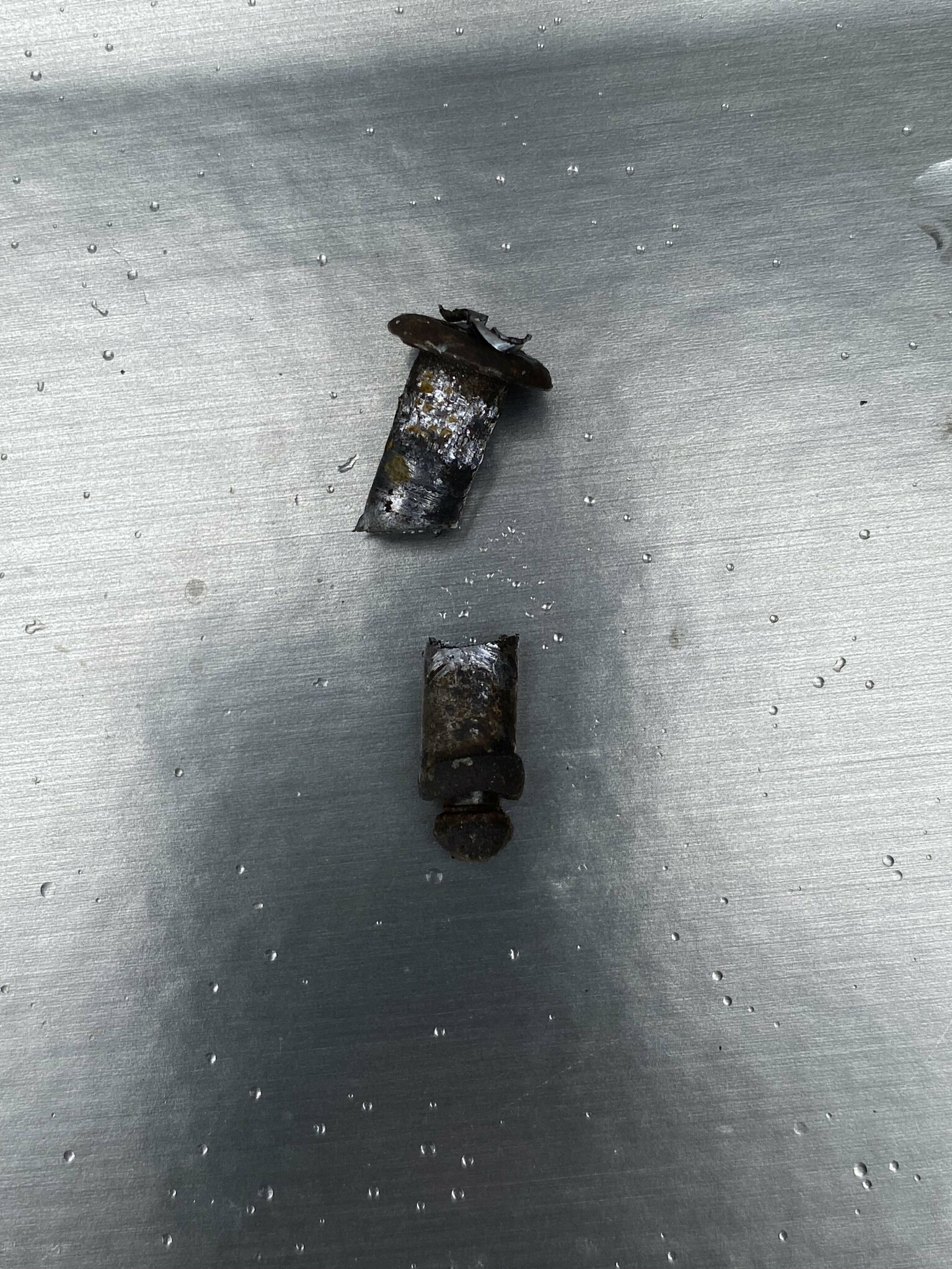

Vilken sida av skivan ska vs uppåt…? Finns en ”glatt” och en skrovligare….
Någon som använt sig av denna typ av flakskruv…?
Två rostiga batterier ligger på en våt yta med vattendroppar.
Senaste gången flaket byttes har tydligen hålen borrats upp till större storlek. Resultatet är att jag endast har två fästen i bakkant och två i framkant som passar ”vanlig” flakskruv. De andra har cs 1mm större dimension. Maskin skruv verkar inte finnas grövre, några tips?
Låsmutter och flakskruv för mutter.
  • Wow
sepani
