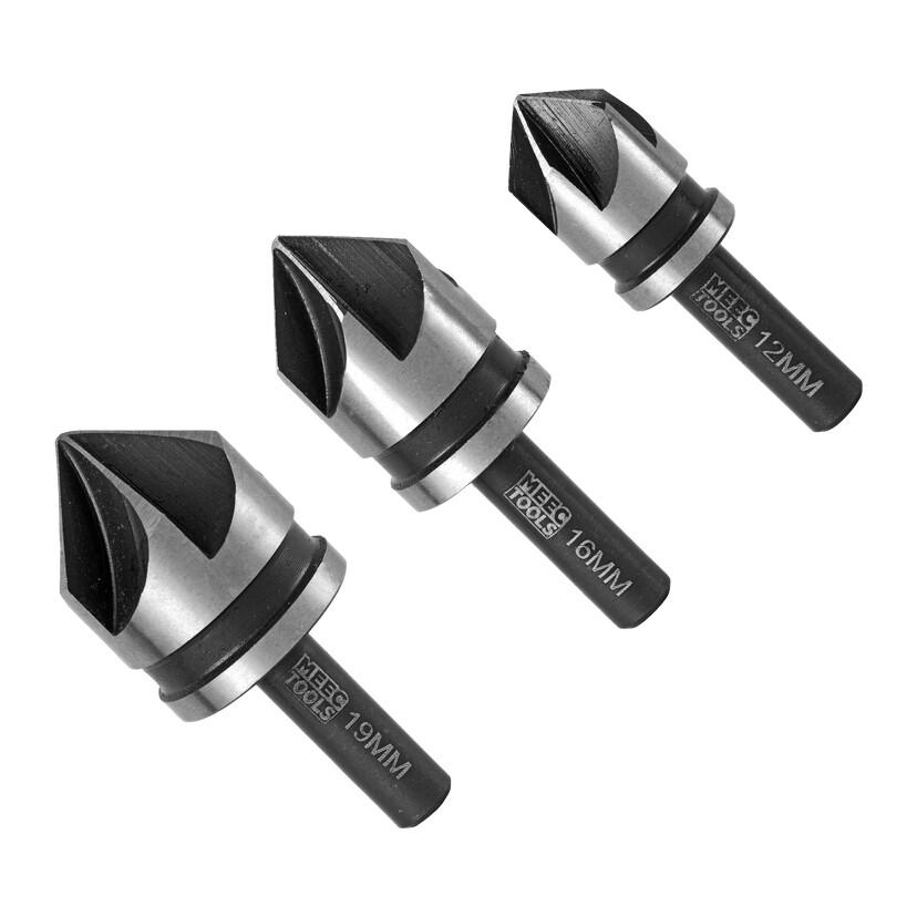

Nackdelen är väl att denna inte är självborrande utan hål i rätt dimension måste förborras?
I mitt fall fästs skruvarna i stålramen och då funkar det inte med självgängande skruv. Det är färdiggängade hål i stålramen.
Lätt fixat med borr och en försänkare.
Tre svarta försänkare i olika storlekar på vit bakgrund för borrning i metall.
Ex. https://www.jula.se/catalog/verktyg...-och-borrset/borrtillbehor/forsankare-020382/
Sedan har du ett helt slätt flak.

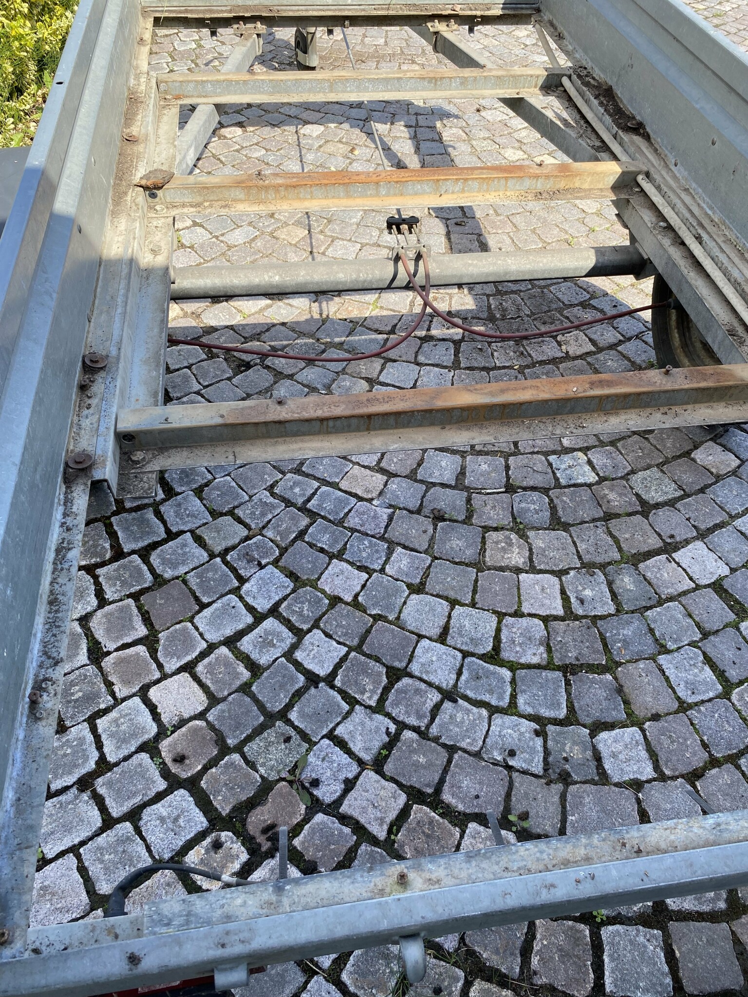

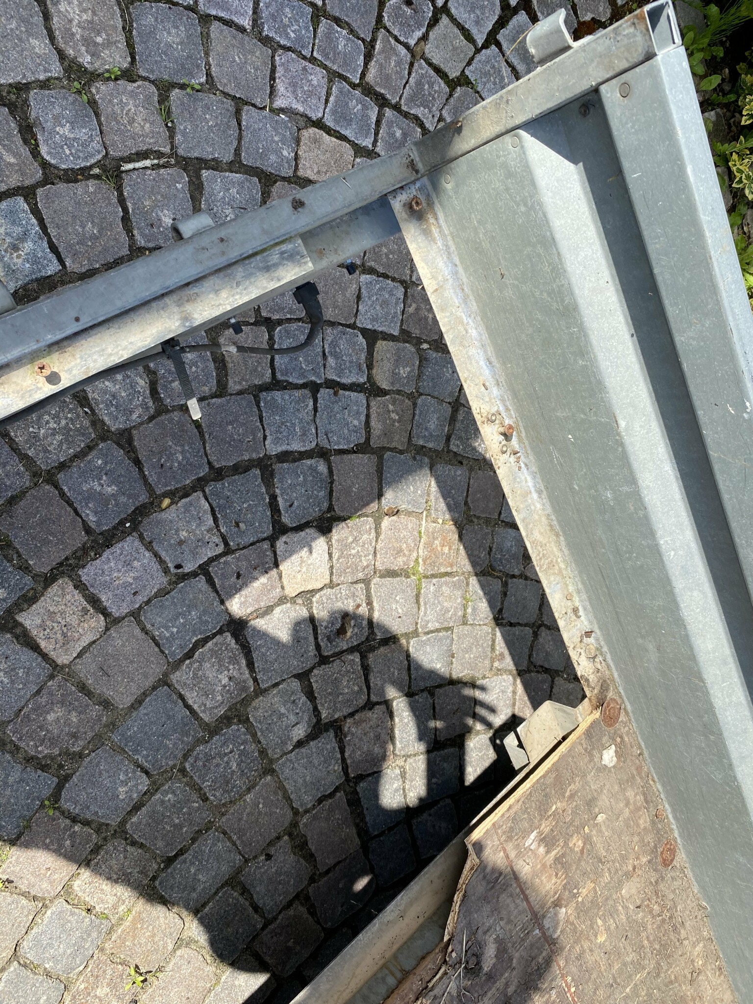

Bräckte loss gamla flaket o det ser ut så här Metallstaket ovanför stenbelagt gatusten, skuggor, del av en träplatta, soligt väder.
Metallställning på kullerstensmarkering, rostiga delar och kablar synliga, skuggor och naturligt ljus.
ClasseClas
S sepani skrev:
Bräckte loss gamla flaket o det ser ut så här[bild][bild]
Balkarna är såpass tjocka så att det inte funkar med självgängande skruv.
sepani
ClasseClas
Lägg ut nya skivan på släpet och borra pilothål underifrån genom skivan så kan du använda befintliga gängade hål.
